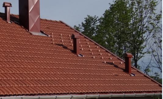

Salut tout le monde
voila, en 2015 j'ai fais remplacer la couverture de ma maison; j'avais des tuiles ciment de 30 ans et çà peut devenir poreux après 30 ans
donc ne voulant pas laisser un héritage empoisonné .........
sur le premier toit il y avait des sorties de vmc et hotte de cuisine sur des tuiles faites pour cela; (montage courant)
le problème est que par ici il y a de la neige et surtout du froid l'hiver
et renvoyer de l'air chaud sous un épais manteau de neige : çà fais de la glace sous la neige, glace qui a tendance à arracher les gouttières .
j'ai donc demandé des cheminées d'environ 1 mètre pour supprimer ce problème
photo avant/après
![Sortie vmc,hotte Captur33](https://i.servimg.com/u/f79/15/56/79/49/captur33.jpg)
![Sortie vmc,hotte Captur34](https://i.servimg.com/u/f79/15/56/79/49/captur34.jpg)
le premier hiver, (2016/2017), il y a eu un problème de condensation et gel dans les gaines; donc remplacement de celles ci par des isolées
je pensais que le problème était résolu, mais cet hiver çà recommence
au premier coup de gel suivi d'un dégel: de l'eau coule dans la hotte
qu"en pensent les pros ; mal façon, cheminées trop hautes.....?
Merci de vous pencher sur mon problème car je voudrais ne pas dire trop de conneries quant je vais faire revenir l'entreprise pour constat.

Comme tout conduit air chaud, air froid sur un conduit non isolé egal condensation, a mon avis il faudrai des conduit isolé genre double peau isolé par de la laine de roche "genre poujoulat ou ten".
Dans le cas présent pas grand chose a faire de plus isolé, isolé.

et oui, c'est une question d'isolation
mais je pensais qu'en remplacent les gaines normales par des gaines isolées, donc prévues pour ce genre de problème
çà rentrerai dans l'ordre.
bon, apparemment, il n'y a pas beaucoup de couvreur ici.
mais il y a pas mal de grosses pointures dans d'autres domaines; on peut pas tout avoir.

L'autre solution, c'est de s'arranger pour évacuer les condensats.
Au lieu de faire un tuyau direct de la hotte vers la sortie, il faut en fonction de la configuration arriver latéralement sur un té avec un petit orifice de purge en dessous qui est évacué quelque part (Gouttière, entre deux tuiles etc...) Le haut du té part vers l' évacuation.
On a parlé dans un autre fil de la condensation dans les conduits de VMC qui peut être conséquente si on étend du linge à l'intérieur l'hiver.
Ici, plutôt que d'isoler le conduit dans la partie non chauffée, c'est un tuyau PCV avec une légère contre pente sur plusieurs mètres. Le condensat circule en sens inverse de l'air humide et arrive dans une petite purge et un petit profilé qui passe entre deux tuiles.
Pour la hotte, j'ai percé le mur de la cuisine et c'est un conduit avec un clapet pour éviter que l'air sorte et le vent entre quand la hotte n'est pas utilisée.

Salut Patrice
je comprend bien la façon de faire que tu décris
ma sortie hotte traverse le plafond de la cuisine et est prolongée dans les combles par une gaine en alu souple jusqu'à l'extérieur. (c'est comme çà depuis le début)
avant çà marchait; la différence est dans la longueur des sortie au dessus du toit
elles sont en plein vent,( ou bise, encore pire
), et c'est à mon avis la que çà givre.

Oui, l'air humide condense sur la paroi froide et coule (ou gèle en attendant que l'air chaud le dégèle et que ça coule). Effectivement, si avant ça fonctionnait, il faut isoler le conduit de sortie ( C'est ce qu'on recommande aussi pour les cheminées mais rarement mis en oeuvre, sauf dans le cas des conduits double peau)

Bonjour il y a 2 ans nous avons refait la cuisine ,pour la hotte j'ai isolé la gaine alu avec un rouleau de laine de roche et une sortie tuile à douille.En isolant le conduit le problême peut subsister car l'élement qui dépasse du toit lui ne semble pas isolé .

la gaine a été remplacée par de la gaine isolée; normalement jusqu'à l'intérieur des cheminées
il faudrait que je monte sur le toit pour constater. (mais pas trop envie, le toit çà me fais un peu peur maintenant)

Hello,
Pour ma part, le montage selon le croquis ci-dessus, sera la seule solution valable.

oui, je suis d'accord avec vous, c'est la solution technique pour séparer : air et eau
sauf que je n'utilise pas les combles, je n'y vais jamais
c'est accessible par une trémie prévue pour installer un escalier escamotable mais jamais fait
c'est dommage d'ailleurs car il y a 70m² à aménager
