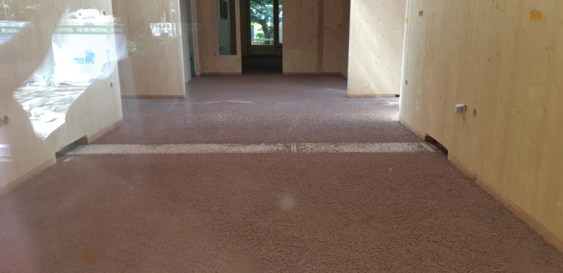

Re salut à tous........me permet de mettre des photos (si gênant je les enlèverai ) d'un truc genre billes de polystyrène avec colle + eau réalisé sur un sol d'une école en Allemagne,dessus tout ça,il y aura encore une couche de béton,ça doit sécher plusieurs jours,
le gars en train de tirer le produit,venant d'un camion à l'extérieur,
![Différence de hauteur sol - Page 3 20190721](https://i.servimg.com/u/f69/19/21/88/97/20190721.jpg)
![Différence de hauteur sol - Page 3 20190723](https://i.servimg.com/u/f69/19/21/88/97/20190723.jpg)
![Différence de hauteur sol - Page 3 20190724](https://i.servimg.com/u/f69/19/21/88/97/20190724.jpg)
![Différence de hauteur sol - Page 3 20190725](https://i.servimg.com/u/f69/19/21/88/97/20190725.jpg)
c'est sur,ce n'est pas le même monde,là on est dans de l'industriel,
![Différence de hauteur sol - Page 3 20190720](https://i.servimg.com/u/f69/19/21/88/97/20190720.jpg)
![Différence de hauteur sol - Page 3 20190727](https://i.servimg.com/u/f69/19/21/88/97/20190727.jpg)

Y pas de mal Koko57, au contraire...ça nous montre un autre procédé mais qui m'a l'air d'être plutôt chiant à mettre en œuvre !
L'avancée...sol de la salle de bain fini !
![Différence de hauteur sol - Page 3 Img_9211](https://i.servimg.com/u/f94/19/04/78/64/img_9211.jpg)
![Différence de hauteur sol - Page 3 Img_9212](https://i.servimg.com/u/f94/19/04/78/64/img_9212.jpg)
![Différence de hauteur sol - Page 3 Img_9210](https://i.servimg.com/u/f94/19/04/78/64/img_9210.jpg)
On a du réaliser un support béton qui supportera le châssis du WC suspendu:
![Différence de hauteur sol - Page 3 Img_9213](https://i.servimg.com/u/f94/19/04/78/64/img_9213.jpg)
Entre la salle de bain et la buanderie, sur le morceau de béton réalisé pour empêcher les granules de se barrer, j'ai préféré réaliser un joint de dilatation:
![Différence de hauteur sol - Page 3 Img_9215](https://i.servimg.com/u/f94/19/04/78/64/img_9215.jpg)
![Différence de hauteur sol - Page 3 Img_9214](https://i.servimg.com/u/f94/19/04/78/64/img_9214.jpg)
Maintenant on va poursuivre dans la cuisine...
A suivre...
BRICOLOLO59- posteur Régulier
- Messages : 198
Points : 230
Date d'inscription : 01/01/2018
Localisation : Nord
Re: Différence de hauteur sol
Un retour...le sol est terminé !! et carrelé !
Quelque clichés durant les travaux
Etanchéité douche:
![Différence de hauteur sol - Page 3 A10](https://i.servimg.com/u/f94/19/04/78/64/a10.jpg)
![Différence de hauteur sol - Page 3 B10](https://i.servimg.com/u/f94/19/04/78/64/b10.jpg)
![Différence de hauteur sol - Page 3 C10](https://i.servimg.com/u/f94/19/04/78/64/c10.jpg)
Cloison entre la douche et le WC réalisée. On prépare la pose du receveur:
![Différence de hauteur sol - Page 3 D10](https://i.servimg.com/u/f94/19/04/78/64/d10.jpg)
Receveur posé:
![Différence de hauteur sol - Page 3 E10](https://i.servimg.com/u/f94/19/04/78/64/e10.jpg)
On attaque la pose du carrelage:
![Différence de hauteur sol - Page 3 F10](https://i.servimg.com/u/f94/19/04/78/64/f10.jpg)
![Différence de hauteur sol - Page 3 G10](https://i.servimg.com/u/f94/19/04/78/64/g10.jpg)
![Différence de hauteur sol - Page 3 H10](https://i.servimg.com/u/f94/19/04/78/64/h10.jpg)
![Différence de hauteur sol - Page 3 I10](https://i.servimg.com/u/f94/19/04/78/64/i10.jpg)
![Différence de hauteur sol - Page 3 J10](https://i.servimg.com/u/f94/19/04/78/64/j10.jpg)
![Différence de hauteur sol - Page 3 K10](https://i.servimg.com/u/f94/19/04/78/64/k10.jpg)
![Différence de hauteur sol - Page 3 L10](https://i.servimg.com/u/f94/19/04/78/64/l10.jpg)
Au niveau du seuil de porte d'entrée. Là où on a du relever la porte:
![Différence de hauteur sol - Page 3 M10](https://i.servimg.com/u/f94/19/04/78/64/m10.jpg)
![Différence de hauteur sol - Page 3 N10](https://i.servimg.com/u/f94/19/04/78/64/n10.jpg)
La cuisine. Finalement, cette accès se condamné:
![Différence de hauteur sol - Page 3 O10](https://i.servimg.com/u/f94/19/04/78/64/o10.jpg)
