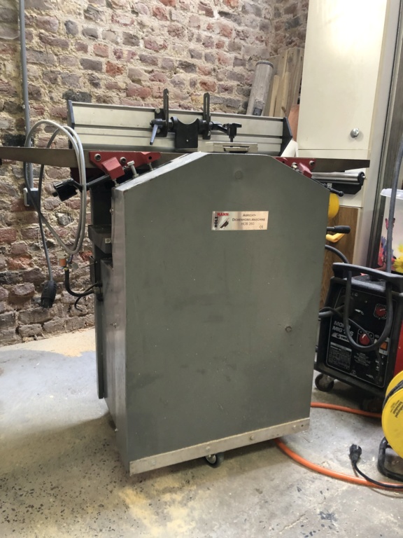

Bonjour je suis propriétaire d’une HOLZMANN HOB260 qui a été monté sur roulette
Le problème sais que les roulettes ne tienne pas . Je voudrais bien réaliser
Un plateau sur roulette en bois mes quel panneaux et bois et roulette utiliser pour supporter le poids de la machine elle fait 200kg voici quelque photo merci d’avance![Demande conseil E5edc910](https://i.servimg.com/u/f33/19/24/84/09/e5edc910.jpg)

Personnellement je ferais un cadre en bois (pas besoin de panneau) de section suffisante pour supporter le poids (50*70 devraient largement suffire et même moins en ne le faisant pas dépasser de la base de la machine) avec des roulettes adaptées (min 60 kg/roue si la machine pèse 200 kg). Pour choisir la section des pièces de bois, un facteur déterminant peut être les dimensions des platines de fixation des roulettes pour que les vis trouvent du bois en face de chaque trou.
Inconvénient de cette solution : la machine ne sera pas très stable ; personnellement je n'aime pas du tout.
Dans mon atelier j'ai opté pour un cadre type 'palette' sous chaque machine et un transpalette pour bouger quand besoin. Les avantages sont la facilité de réalisation et les coûts réduits par machine (une fois le transpalette acheté) et la stabilité parfaite en utilisation. L'inconvénient est l'achat du transpalette et son stockage entre les utilisations.![Wink](https://2img.net/i/fa/i/smiles/icon_wink.gif)

Merci pour ta réponse si rapide mes j’ai pas trop le chois c’est tout petit mon atelier donc je dois la déplacer souvent selon mes besoins
je vais aller chercher des roulette jumeler 75 kg

Bonjour cher compatriote, bonjour à tous,
J'ai un atelier très petit (15 m²), voilà la solution employée à l'époque et qui depuis remplit son rôle parfaitement.
http://www.metabricoleur.com/t11247-r-d-encore-un-moyen-de-deplacement

maintenant il y a peut-être des choses qui peuvent être rangées sur de étagères ou des consoles(planches de bois) fixées en hauteur sur les murs, cela ferait de la place au sol!

bonsoir a tous
si tu fais un cadre en acier n oubli pas de mettre ta machien a ta hauteur
se sera plus agréable a travailler
et prévoit un endroit pour un timon
ça évite de tirer sur les table
michel
michel

Bonjour ou bonsoir, c'est selon …
Désolé pour le retard apporté à ma réponse. Mon montage a été réalisé avec du tube carré 50 x 50 mm en 4 mm d'épaisseur, car il me restait des chutes de ce profil.
Je ne suis pas spécialiste en résistance des matériaux, mais il me semble que du tube 40 x 40 x 1,5 mm ça fera un peu léger. Personnellement, je suis du genre ceinture + bretelles donc mon avis n'est pas très pertinent.

J’ai été chercher des profiler acier en T 40x40 en 5mm épaisseur sa devrais le faireLuc, un Belge (Mac Givré) a écrit:Bonjour ou bonsoir, c'est selon …
