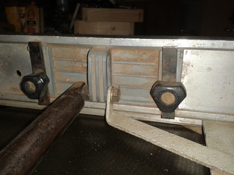

Petit nouveau sur le forum, je ne sais si j'ai bien respecté la procédure !
Ma question est toute simple :
Que penser des positionneurs de fers magnétiques par rapport à cette machine un peu âgée (1980) ? Sont-ils compatibles avec ce modèle ?
Merci de bien vouloir m'éclairer à ce sujet.

Bonjour gihem79 et bienvenu parmi nous!
Est ce de ce type d'appareil dont tu parles?
![Réglage de fers de dégau sur Lurem C 260 N Positi10](https://i.servimg.com/u/f85/13/45/66/79/positi10.jpg)
Je n'utilise pas ce type d'accessoires, mais le principe de régler les fers par apport au tambour et non à la table de sortie ne me plais guère.
Régler les fers sur une dégau n'est pas si complexe que ça :suspect: ! Et je me propose de faire un petit tuto sur le sujet...

Merci pour ta réponse !
Oui, il s'agit bien de ce dispositif (relativement coûteux d'ailleurs...)
Dans mon esprit, il aurait suffi d'ajuster ensuite la hauteur de la table arrière (réglable) ?
Mais, selon toi, ça poserait un problème ?
En tout cas, j'attends avec impatience ton tuto sur ce sujet !

Effectivement, tu dois normalement pouvoir régler la hauteur de ta table de sortie, c'est le cas sur mes deux rabot-dégaux. Attention toute fois! le réglage des tables peux s'avérer fastidieux! De plus il s'agit d'une raboteuses/dégauchisseuse, donc si l'on modifie la géométrie de la fonction dégauchissage, celle de rabotage va également ce trouver modifiée...

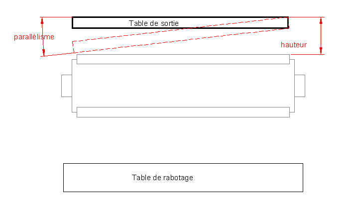

si ta machine est comme la mienne, seule la table de sortie de dégau est réglable, et dans tous les sens, qu'il s'agisse de son parallélisme par rapport au porte fer, de la 'plongée' ou de la hauteur.
![Réglage de fers de dégau sur Lurem C 260 N Cota10](https://i.servimg.com/u/f87/14/07/22/66/cota10.jpg)
![Réglage de fers de dégau sur Lurem C 260 N Face10](https://i.servimg.com/u/f87/14/07/22/66/face10.jpg)
La table de rabotage ne se réglant pas, c'est les fers qui doivent être parallèles à la table de rabotage, donc au porte fer, d'où l'intérêt du régleur magnétique.
Pour ce qui est de la hauteur de passe en rabotage, avec un réglage au mieux que j'ai pu, j'ai un écart de 2mm entre la cote affichée sur le 'réglet' de hauteur et la cote réelle ; mais ma LUREM est une version 'light' qui semble d'une précision très relative ! .... (tables en tôle, 1 seul moteur, poids 160 Kg seulement)

Merci pour ces précisions ! Au moins, je ne mourrai pas idiot ;-))
Je pensais en fait que le déplacement de la table arrière était une simple translation dans un plan horizontal ! Je ne toucherai donc pas aux réglages usine...
Par contre, cela nous ramène à la case départ : autant utiliser une cale de bois posée sur la table de sortie et faire les réglages "à la main" !
À l'ancienne, faute de mieux !

![Réglage de fers de dégau sur Lurem C 260 N Guide_10](https://i.servimg.com/u/f39/18/19/43/81/guide_10.jpg)
Vue de dos
![Réglage de fers de dégau sur Lurem C 260 N Guide_11](https://i.servimg.com/u/f39/18/19/43/81/guide_11.jpg)
![Réglage de fers de dégau sur Lurem C 260 N Guide_12](https://i.servimg.com/u/f39/18/19/43/81/guide_12.jpg)
![Réglage de fers de dégau sur Lurem C 260 N Guide_16](https://i.servimg.com/u/f39/18/19/43/81/guide_16.jpg)
![Réglage de fers de dégau sur Lurem C 260 N Guide_13](https://i.servimg.com/u/f39/18/19/43/81/guide_13.jpg)
Dispositif de fixation
![Réglage de fers de dégau sur Lurem C 260 N Guide_14](https://i.servimg.com/u/f39/18/19/43/81/guide_14.jpg)
![Réglage de fers de dégau sur Lurem C 260 N Guide_15](https://i.servimg.com/u/f39/18/19/43/81/guide_15.jpg)
En position de travail
![Réglage de fers de dégau sur Lurem C 260 N Guide_17](https://i.servimg.com/u/f39/18/19/43/81/guide_17.jpg)
En espérant que ça pourra t'être utile

j'ai fais l'acquisition d'une lurem c260N de 1975. J'ai démonté les fers pour les affûtés mais maintenant je ne sais pas comment les régler (je n'ai pas le régleur de fer).
Dans la doc de la machine il est indiqué : Passe maximum 8mm, cela veut il dire que mes fers dépasseront de 8mm par rapport au sommet de l'arbre porte outils?
En utilisant le tuto de diomeda http://www.metabricoleur.com/t177-changement-et-reglage-des-fers-de-rabot-degau, les fers dépasse à peine de 2mm (ma table de sortie doit être mal réglée).
Avant de toucher aux réglages de la table de sortie j'aimerais avoir votre avis.
fab73- petit nouveau
- Messages : 2
Points : 6
Date d'inscription : 18/02/2015
Re: Réglage de fers de dégau sur Lurem C 260 N
la profondeur de passe correspond au maxi de matière que tu peux enlever d'un coup, mais pas à la sortie des fers.
Si je vois bien de cui empèhe de prendre plus en rabotage (carters en tout genre), je ne sais pas ce qui limite en dégauchissage.
Cela dit, 8mm, c'est beaucoup, et ta machine n'aura certainement pas la puissance nécessaire (j'ai la même, et avec un moteur 3cv sur variateur, je prend rarement plus de 2mm, dans un bois tendre de 20cm de large, pour te donner un ordre d'idée)
ta profondeur de passe dépend en gros :
- du tuilage/du gauchissement de ta planche au départ (plus elle est plane, moins tu as à corriger)
- du bois (un bois dur ou délicat nécessite des passes plus faibles, pour que le moteur soit capablede contrer l'effort ou bien pour avoir un minimum d'éclats)
- de sa largeur (dans le cas où le bois est dur), si il fait 2cms de large, le moteur peinera moins que sur une planche de 26.
- de l'état de tes fers (plus ils sont usés, plus la coupe est difficile, plus le moteur en chie, donc, passes plus légères)
personnellement, je reste à 1.5mm en dégau, à peu de choses près, parce que ça n'a jamais ralenti la machine, que j'ai des éclats dans le frene mais que je les reprends à la raboteuse une fois tout bien dégauchi, et parce que ça me va bien. mais sur ce point, c'est sans doute criticable !
bilou(te)- complétement accro
- Messages : 1804
Points : 3079
Bonjour Fab73
Je suis un amateur débutant, mais il me semble que la hauteur de passe maximun n'est pas en rapport avec le réglage des fers. Je pense que la valeur de dépassement des fers de 8mm est exorbitante, dans l'idéal ils doivent affleurer la table de sortie voir la dépasser de quelques 1/10ém de mm. Utiliser la méthode du tasseau pour commencer semble être indiqué. méthode du tasseau
Amitiés,
Pifou
Amitiés,
Pifou
pifou- complétement accro
- Messages : 742
Points : 1298
Ce qui conditionne l'épaisseur de bois usiné avec une dégau, c'est la différence de hauteur entre le biseau du fer et la table d'entrée.
Ne vas pas sortir les fers de 8mm, tu vas avoir un ventilateur
et en plus ton fer risque de s'envoler s'il n'est pas suffisamment tenu.
Dans mon cas, j'essaie toujours d'avoir une sortie de fer la plus petite possible.
