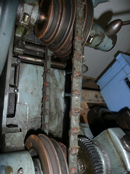

Bon, je continue avec mon bestiau.
la courroie de la poupée fixe semble bien fatiguée, et vu le prix de l'autre, je penses que je vais commander les deux pour pouvoir les remplacer lorsque l'une d'elle aura rendu l'âme.
![Un anglais sur la cote d'azur (Tour Myford Super 7) P1010526](https://i.servimg.com/u/f48/15/28/70/75/p1010526.jpg)
![Un anglais sur la cote d'azur (Tour Myford Super 7) P1010527](https://i.servimg.com/u/f48/15/28/70/75/p1010527.jpg)
Le vendeur qui vend des courroie vends aussi le bouton en plastique de la boite à engrenages, du coup et du coût (3£), je ne pense même pas m'enquiquiner à recoller celui qui a été cassé.
Certains graisseurs ont été peint (c'est curieux) ce qui doit géner la lubrification ! faut-il les décaper ou juste les changer sans se poser de questions ? (comme ça je prépare ma liste de chose à prendre chez lathespares.co.uk

Bonsoir meles
Belle acquisition!
La courroie qui semble en mauvais état est une courroie à bouton. Elles ont entre autres avantages, celui de pouvoir être changées sans déposer les paliers.
Aujourd'hui elles sont encore utilisées, comme sur les essuie-glaces qui équipe mon bateau.

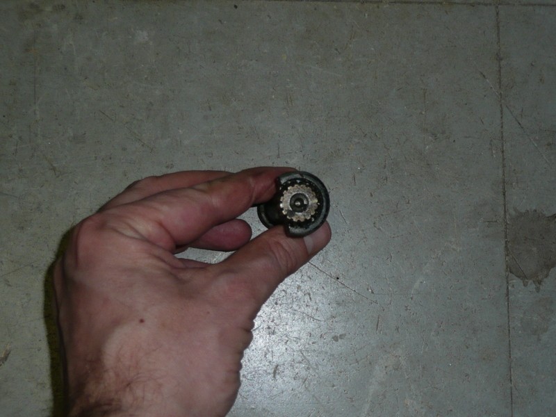

Bon, je continue avec mes questions !
Dans la boite d'accessoires, il y avait 3 trucs qui me laissent perplexe:
![Un anglais sur la cote d'azur (Tour Myford Super 7) P1010529](https://i.servimg.com/u/f48/15/28/70/75/p1010529.jpg)
et celui du bas m'intrigue tout particulièrement (bien que je suppose que c'est un appareil pour retomber dans le pas, mais je ne vois pas du tout comment ça peut fonctionner):
![Un anglais sur la cote d'azur (Tour Myford Super 7) P1010530](https://i.servimg.com/u/f48/15/28/70/75/p1010530.jpg)
![Un anglais sur la cote d'azur (Tour Myford Super 7) P1010531](https://i.servimg.com/u/f48/15/28/70/75/p1010531.jpg)
![Un anglais sur la cote d'azur (Tour Myford Super 7) P1010532](https://i.servimg.com/u/f48/15/28/70/75/p1010532.jpg)
Voila, ce sera tout pour ce soir.

Salut Melesmeles a écrit:Bon, je continue avec mes questions !
Je pense que la pièce du haut(sur la photo ou il y a les trois éléments est quelque chose de similaire à la pièce que tu peux voir sur cette photo
https://servimg.com/view/17101631/26
Il s'agit d'une table de meulage et la pièce(on ne la voit pas entièrement car elle est dessous le chariot) est un révolver de butée
(Je ne sais pas le nom exact mais ça me parait approprié .
Il y plusieurs type de réglage de butée et donc de course possible en fonction de la rotation du barillet et du vissage ou dévissage de la
tige filetée le bras aura plus ou moins de marge de déplacement.
