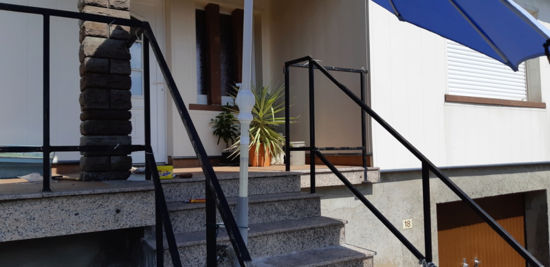

Salut à tous...............donc dimanche dernier on a attaqué le démontage des planches,
le tout sous un soleil de plomb,
![ENCORE UN TRUC A REFAIRE QUI A SOUFFERT AVEC LE TEMPS (balustrades du balcon) - Page 3 20190826](https://i.servimg.com/u/f69/19/21/88/97/20190826.jpg)
![ENCORE UN TRUC A REFAIRE QUI A SOUFFERT AVEC LE TEMPS (balustrades du balcon) - Page 3 20190827](https://i.servimg.com/u/f69/19/21/88/97/20190827.jpg)
même Maxime nous a aidé pour l'évacuation des planches,brave petit schtroumf
![ENCORE UN TRUC A REFAIRE QUI A SOUFFERT AVEC LE TEMPS (balustrades du balcon) - Page 3 20190828](https://i.servimg.com/u/f69/19/21/88/97/20190828.jpg)

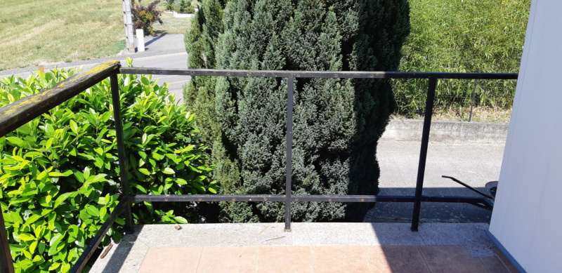

petite ombrelle,ben oui ça cognait pas mal,et voilà la ferraille à nue,ma Toinette de compète lui a passé une couche de peinture,et finit de lasurer les planches avec 2 couches,
![ENCORE UN TRUC A REFAIRE QUI A SOUFFERT AVEC LE TEMPS (balustrades du balcon) - Page 3 20190829](https://i.servimg.com/u/f69/19/21/88/97/20190829.jpg)
petit essai d'une main courante,ça va le faire,
![ENCORE UN TRUC A REFAIRE QUI A SOUFFERT AVEC LE TEMPS (balustrades du balcon) - Page 3 20190830](https://i.servimg.com/u/f69/19/21/88/97/20190830.jpg)
de mon côté j'ai acheté quelques vis trcc,3 boites de 100,je pense qu'on en aura assez
![ENCORE UN TRUC A REFAIRE QUI A SOUFFERT AVEC LE TEMPS (balustrades du balcon) - Page 3 20190831](https://i.servimg.com/u/f69/19/21/88/97/20190831.jpg)
et cette aprème,une fois rentré de dép,on a attaqué la pose des planches,
![ENCORE UN TRUC A REFAIRE QUI A SOUFFERT AVEC LE TEMPS (balustrades du balcon) - Page 3 20190832](https://i.servimg.com/u/f69/19/21/88/97/20190832.jpg)
et puis en bougeant,ma perceuse visseuse est tombée,en voulant la rattraper ( j'ai horreur de faire tomber mes machines) ,comme il y avait une foret bois bien pointu et bien coupant,tout neuf,ce qui devait arriver arriva,me suis planté le foret dans la main
;mais ça va,plus de peur que de mal,et un bandage plus tard,on a continué,
![ENCORE UN TRUC A REFAIRE QUI A SOUFFERT AVEC LE TEMPS (balustrades du balcon) - Page 3 20190833](https://i.servimg.com/u/f69/19/21/88/97/20190833.jpg)
finalement on a réussit à en poser une douzaine,arrêté ensuite par l'orage et la faim qui me gagnait,
![ENCORE UN TRUC A REFAIRE QUI A SOUFFERT AVEC LE TEMPS (balustrades du balcon) - Page 3 20190834](https://i.servimg.com/u/f69/19/21/88/97/20190834.jpg)
et voilà une partie de faite,juste à fignoler le bout à droite,
![ENCORE UN TRUC A REFAIRE QUI A SOUFFERT AVEC LE TEMPS (balustrades du balcon) - Page 3 20190835](https://i.servimg.com/u/f69/19/21/88/97/20190835.jpg)
avec la main courante,ça sera nickel chrome ,par contre sur celles là,un peu de boulot à faire,la rainure sur le dessous n'est pas assez large,et peut être pas assez profonde non plus,

ne me demandez pas pourquoi,mais c'est un vrai gruyère ces tubes
,enfin si,j'ai une explication,lors de la première pose de cette ballustrade,ils avaient trop espacés les planches,espace trop grand soit disant,donc reperçage et diminution des espaces,d'où le gruyère,

cette aprème à 15 heures environ,
![ENCORE UN TRUC A REFAIRE QUI A SOUFFERT AVEC LE TEMPS (balustrades du balcon) - Page 3 20190839](https://i.servimg.com/u/f69/19/21/88/97/20190839.jpg)
et ainsi de suite,on fixe avé les pinces,planche réglé au niveau,et écartement entre les planches respecté par rapport aux anciennes,et on perce à travers les anciens trous des tubes carrés en fer,puis on met les nouvelles vis trcc de 6x60 avec rondelle côté tube,
![ENCORE UN TRUC A REFAIRE QUI A SOUFFERT AVEC LE TEMPS (balustrades du balcon) - Page 3 20190840](https://i.servimg.com/u/f69/19/21/88/97/20190840.jpg)
avec tout ça,ben on en a déjà mis plus de la moitié,49
