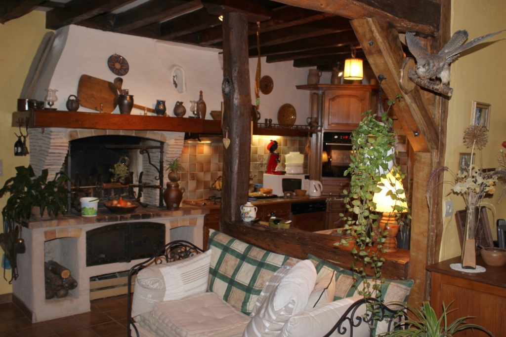

Est-il possible d'installer l'évacuation D 130 environ d'un climatiseur réversible, mobile dans le conduit de fumée d'une cheminée à feu ouvert ?

je dirai que si le conduit est fermé à l'entrée de la cheminée, ne laissant que le passage de la clim, oui. Je ne vois pas ce qui peut gêner. Ca peut faire un beau jet de suie au départ, en revanche.

Si c'est de l'air humide, ça risque de condenser dans le conduit; et s'il a déjà servi, ça dégouline ensuite sous forme de jus noir bien épais et bien collant, du bistre, ou goudron pour les intimes. Et quand ça goutte , ça donne un mouchetis assez réussi et très résistant au nettoyage
Si ça ne goutte pas, ça traverse aussi les enduits en donnant des jolies traces maronnasses ![What a Face](https://2img.net/i/fa/i/smiles/fresse.png)

Bonjour Sangten, Verlaine, toutes et tous
Merci pour vos réponses rapides.
Oui c'est une cheminée qui a déjà servie et qui servira encore.
Au vu des réponses je vais envisager une autre solution au cas ou mais ce n'est pas évident
Voici la disposition de la cheminée ce n'est pas un tuyau comme conduit.
Bonne journée
![Evacuation climatiseur mobile Img_8410](https://i.servimg.com/u/f15/11/68/49/04/img_8410.jpg)

Bonjour, ne serait-il pas possible de gainer la cheminée le temps de l'utilisation en clim ? Avec ce genre de gaine :https://www.manomano.fr/p/gaine-vmc-20m-diam-125-nather-54699?model_id=54699

Je me disais bien qu'il devait y avoir un loup et que je disais une connerie, mais je n'y avais pas pensé. Bien sûr ! air chaud et humide, super pour nettoyer la cheminée, mais pas glop pas glop en bas... Je pense que Patrice a mis le doigt où ça pourrait faire mal.
Michel ,la gaine annelée rique de créer une perte de charge qui peut baisser le rendement de la clim. Pour qu'elle fonctionne au mieux, elle a un débit nominal, et tout obstacle fait baisser le rendement. Et c'est fragile ces petites bêtes...

Bonjour et merci pour vos réponses constructives.
Je pensais à cette solution par simplicité sans en connaitre les conséquances.
J'ai une autre solution car j'ai une petite fenêtre qui reste, avec son volet, fermée pendant la canicule
Je vais donc faire un panneau de la grandeur de la fenêtre et y insérer le nécessaire pour l'évacuation
Par la même occasion je vais prévoir un calorifugeage du TY.
Encore merci pour vos réponses
