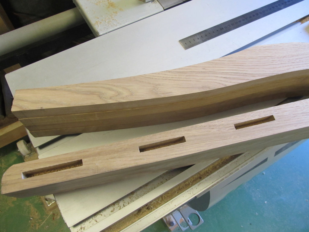

Ensuite, suite des mortaises:
Pieds avant:
Des chaises pour ma salle à manger, le retour - Page 2 Chaise96
Pieds arrières:
Des chaises pour ma salle à manger, le retour - Page 2 Chaise98
Des chaises pour ma salle à manger, le retour - Page 2 Chaise95
La mortaiseuse a retrouvé sa fluidité, quel plaisir!
