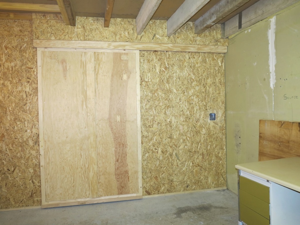

Bonjour à tous ,
je veux installer une porte coulissante entre mon garage et sa "rallonge " mon atelier de 1,35 m de large x 2,25 de haut coté garage .
Seulement ce mur est isolé avec du placo est un isolant de "billes" de polystiréne de 100mm d'épaisseur collé aux parping j'imagine avec du MAP ?
Le travail a été mal fait pour ne pas écrire bâclé ou salopé !!dans le sens ou il y a des décalages d'épaisseur aux ajouts des panneaux .
Je voudrai avant de commençer de m'occuper de la fabrication de la porte , rapporter ou fixer par dessus le placo des panneaux d'OSB ou de Bati pin ou Tébopin (contreplaqué hydraufuge en pin des landes (La gamme TEBOPIN : contreplaqués Pin ... - Groupe THEBAULT
[Vous devez être inscrit et connecté pour voir ce lien] › -GAMME-TEBOPIN- ) et si nécessaire caler par endroit en dessous pour avoir un mur aligné et "propre car ensuite il va me falloir aménager des rangements dans le garage .
Et je ne sais pas comment proceder ,
L'idéal serait de cheviller dans l'epaisseur des joints en ciment de montage entre les parpaings ...mais comment le trouver ? puisqu'il y a le placo isolé .
il va donc me falloir plaquer mon panneau et percer au pif ..et ensuite fixer les panneaux avec quoi de fiable comme chevilles dans les parties creuses des parpaings .
Dans la rallonge du garage mon atelier j'ai chevillé une armature en bois avec des chevilles nylon qui font un "noeud "derriere la paroi du parpaing ... (SPIT PR 06 )et ce n'est pas tjs fiable dans le sens ou les collerettes des chevilles ne sont pas trés larges . Dans le joint plein entre les parpaing pas de souci .
Par contre quand la mèche beton rendre d'un coup dans la partie creuse le trou de 8 mm n'est pas tjs cylindrique ...j'ai du par endroit mettre des chevilles de 10 mm ..et 2 fois de 12 mm tellement le trou était gros ! mais je n'avais pas d'isolation collée ...
Dans un premier temps coté garage j'ai pensé mettre des chevilles molly juste dans le placo puisque l'expension se fera sans probléme dans le polystyréne ...seulement comme il n'y a rien d'aligné j'ai peur que le panneau lui résiste en façade et que las chevilles lachent derriéres.
Alors l’idéal serait de faire l'encrage dans le parpaing et que le placo isolé soit pris en sandwidch ...
J'ai utilisé une fois des chevilles à frapper il y a 20 ans et j'ai trouvé le résultat "aléatoire" ...
Pouvez vous me conseiller un bon produit pour une épaisseur d'environ 120 mm / 130 mm de serrage + la paroi du parping .
Les chevilles à frapper se démontent-elles ? si je me loupe et que je doive repositionner un panneau
En vous remerçiant .. Cordialement

Re: Porte coulissante
Slu,
Fixation de l'osb sur placo avec mastic sika mf ou mousse polyuréthane de collage si rattrapage important.
A mon avis, la mousse te coûtera moins cher.
Cdt.
Cdt.

re porte coulissante
Bonsoir et Merci
Je suis pas très colle !!à cause du coté "irréverssible " de la manip . En plus il a derrière une lige electrique sous tube iro...
Je sais qu'il faut vivre avec son temps ...mais j'ai fais dernièrement une mauvaise expérience avec la colle dans la maison que je rénove ...le truc tout couillon ..des plinthes collée ...une galère infâme pour l'enlever ..le carton du placo c'est arraché ....etc etc ...pour une piéce de 10m2 j'ai bossé 2h/jour pendant une semaine pour recharger , mettre de l'enduit ponçer etc etc
Pour moi la colle à profusion c'est le mal du siècle ..qui a commencé avec la chimie du siècle passé et la pâte à bois ....à part pour l’étanchéité j'essaye d’éviter ...car ensuite on ne démonte plus ont casse !
D'ailleur si je ne trouve pas une bonne idée ...pour ce coup la je vais devoir virer du placo , et de l'isolant, faire des kms pour la déchetterie, racheter un autre isolant ..si je pouvais éviter pour mon porte feuille et pour la planéte ...
Et puis casser quelque chose qui fonctionne me déplait assez !!!
Merci Cordialement
Oui mais,
Si je résume, tu veux que se soit réversible pour ne pas avoir a casser, quite a casser l'existant pour remplacer par du réversible.
C'est le serpent qui mord sa queue ?
Ton OSB collé a la mousse, tu le dépose par coup de scie et tu passe un fil chaud sous les plaques OSB sectionnées.
Sinon, tu reposes des rails et montants et vissé ton OSB dessus.
J'imagine que tu ne pose jamais de carrelage du coup ?
Pour la question sur les chevilles à frapper, oui ça se démonte... parfois
J'avais utilisé ça pour fixer un film de polyane provisoire sur le pignon ouest en attendant l' enduit.
En théorie ça se dévisse, mais si c'est vraiment bien posé, c'est avec un pied de biche qu'il faut extraire les clous
Tout le sol de RDC, ce sont des chevrons fixés avec des chevilles clous (diamètre dans la dalle de compression et pas de soucis après 30 ans de service
Par contre, viser à travers du placo, c'est une autre paire de manches. Peut être mettre des chevilles clou quand on tombe dans un joint et une cheville chimique avec tamis quand on tombe dans un creux ?
Pour les plinthes, il suffit de coller des plinthes pas trop hautes et de couper en suivant le dessus avec un cutter.
Sinon, en poser des plus hautes la seconde fois
Tu peux aussi faire des découpes dans l' isolant de la largeur d'un chevron fixé ensuite dans le parpaing, environ 6 cm ajouter un tasseau pour rattraper l' épaisseur et fixer l' OSB dessus. Le plus difficile c'est d'enlever les plots de MAP si on tombe sur une colonne de plots
Pour la pose de chevrons, je fais un trou d'environ 16mm de diamètre sur 3 cm avec une mèche 3 pointes puis je finis avec une mèche de 8mm. Ensuite je mets une rondelle M8 puis la cheville et je me serts d'un jet en acier pour l' enfoncer à fond. Ca plaque mieux le chevron et ça évite un pont thermique.
Bon courage

Re porte coulissante
Bonjour à tous et merci pour tout y compris votre humour !!!
Aujourd'hui c'est moi qui suis chambré ..demain un autre !!! mais je vous confirme ...rien ne m'est aussi désagréable que le batiment .
. Je ne suis pas du tout malheureux mais pour la séquence émotion 4 jours de main d'oeuvre d'un artisan qui n'est pas la garantie d'un bon boulot c'est la valeur de ma retraite !
Je confirme donc je ne pose jamais de carrelage flottant ou pas ! à la mousse ? jamais fait , avec quel outillage ? Chauffer au fil ? il faut une machine ?
L'idée de rapporter des chevrons me semblerait convenir et les chevrons c'est pas cher ! par contre comment découper proprement placo et isolant ?
J'ai mesuré entre les plaques oa un endroit ou il iln'y a pas de colle (MAP ?) les parpaings sont environ a 115 mm.
Je peux peut etre pour ébaucher le travail proprement Avec un masque utiliser une circulaire portative ? j'ai une petite SKIL qui coupe jusqu'a envion 60mm de profondeur mais il reste encore à couper 55 mm et de mémoire puisque je n'ai pas fait de placo depuis ..30/35 ans Le map c'est une sacrée vacherie à enlever .
Le plus simple serait peut etre des pàhotos ..
Mais dans la serie de mes incompétances ..(nobody is perfect ! ) autre que le batiment ..il y que malgré les tutoriels je n'arrive pas à poster de photos sr ce forum .
Si l'un d'entre vous veut m'aider à en mettre ! au hasard Olivier pour te faire pardonner !!! donnez moi un mail en MP et par mail je saurais vous en envoyer !!!pour la communauté .
Dans mon cas de figure Les ponts thermique ne sont pas un problème puisque ce mur est maintenant au milieu du garage .
Ce mur avait été été isolé par l'ancien propriétaire puisque le mur Nord ( Vent dominant nord à 1100metre d'altitude ) du garage donnait sur l'exterieur mais maintenant une ouverture à été faite dans ce mur et le garage à été rallongé et j'ai isolé la partie rallongée.
Freddy
Bonjour Freddy,
Si je peux me permettre, la solution d'incruster des supports dans le placo me paraît compliquée et peu sûr.
Pourquoi ne pas, tout simplement, fixer au sol une latte au pied du placo existant sur toute la longueur et coller au Map une plaque ?
La latte au sol permet de visser la plaque et de servir de rail de calage. Facile, tout sera déjà aligné en partie basse. En partie plus haute, une simple règle de Mâcon, on tape, on contrôle au niveau.
Autre solution : tu fixes des lattes verticales tous les 2m, d'un coin a un autre pour commencer, tu ajusté au cordeau les autres lattes verticales . Tu jettes de l'enduit plâtre et lisse a la regle en t'appuyant sur les lattes fixées.
Sinon des rails et montants de placo, tu peux fixer de l'osb dessus et tu fais passer tous tes câblages entre le placo et l'osb.
Si l'isolation n'est plus utile, il vaudrait mieux enlever le placo et l' isolant.
Une méthode qui vaut ce qu'elle vaut : Découper une bande de placo de 10 cm le long du plafond en enlever aussi l' isolant
Re Bonsoir ,
J'aimerai bien avant de m'occuper de ma porte coulissante ..habiller un peu plus proprement cela fait un peu souillon pour ne pas dire dégueulasse..
Par contre j'ai pris le temps de regarder un peu plus précisement avec niveau et régle ..globalement c'est aligné a 5 mm prés ..c'est moins pire que la première impression ..
Et le chantier en cours la rallonge du garage .
J'ai préferé mettre du bois à l'horizontale pour mon OSB cela fera de quoi fixer des étagéres si necessaire .. et à 90 cm du sol vraiment du costaud pour mettre des plans de travail ..probablement rabattables si le besoin s'en fait sentir ..
Et j'ai mis de l'OSB de 12 mm et je peux vous assurer que c'est rigide ..
Freddy

Bonjour ,
Aprés quelques mois de retard la porte et finie posée isolée ..
Pour mémoire puisque cela date un peu ..
1,50 de large , 2,40 de haut ( pour passer la scie à ruban avec le transpalette ) Epaisseur 54 mm .
Environ ..mon poids ! 60 kgs . Butées PVC et roues de patin à roulettes . Rail 35/30 ( prévu pour 80 kgs .) Cadre epicea 42 mm , panneaux Tebopin 12 mm . Isolation 2 couches 5/ 15 textile aluminisé agrafé .
Latéralement sur la hauteur des joint "brosse ou pinceaux " pour améliorer l'étanchéité .
La dalle est concave ! un bon 25 mm de difference entre le coté droit porte ouverte et le gauche porte fermée , j'ai donc fabriqué des galets de différentes hauteur qui sont fixés sur un fer plat de 5x 50 mm .
Aligner parfaitement des galets directement en perçant la dalle ne permet pas un alignement correct , le foret à béton ripe souvent d'un trou à l'autre .
C'est beaucoup plus simple de fixer les galets sur un fer plat et cheviller d'un coté , d'orienter le fer plat puis de cheviller l'autre extrémité le fer plat fait canon de perçage .
Ensuite Verifier si l'alignement et correct et que tout fonctionne .
Si ce n'est pas "parfait" il est tjs possible de se rattraper sur un des trous intermédiaire .
Pour mon cas j'ai bien réussi mes deux perçages aux deux bouts et ensuite j'ai percé les trous intermédiaire le foret bien guidé dans le fer plat pré percé .
Avec l'age et les articulations qui craque passablement c'est pas évident à faire seul ...et miracle un de mes garçons qui habite à 800kms à débarqué le jour de la mise en place ...
Quelle satisfaction malgré le retard de passer du garage à 5 degrés voir moins ..à 18 degrés dans un atelier petit mais bien isolé .
Chapeau les galets... et le reste aussi
- Messages : 9373
Points : 16120
Pour l'isolation et le poids, j'aurais peut être opté pour un cadre en tasseau, avec de la plaque PU dedans et un CP mince de chaque coté. Par contre, chapeau pour les galet et l'idée du rail métal.
