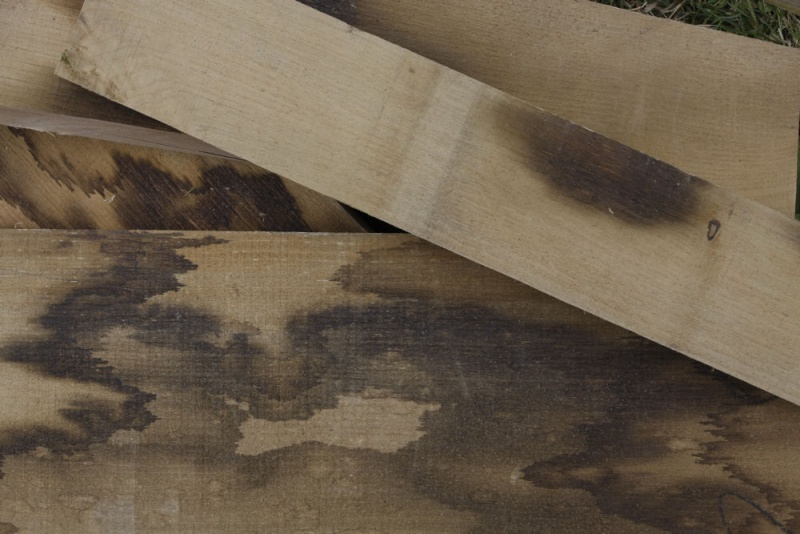

Parmi ces chutes, notez la trace noire sur celle du haut du à une réaction entre une pièce d'acier et le tannin présent dans le chêne

Par certains aspects, le châtaignier, surtout lorsqu'il est encore brut ressemble au chêne par la présence notamment de taches de tannin.

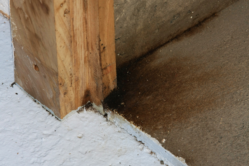

Conséquence de la pluie sur le châtaignier:
On voit très bien les coulures sombres du au tanin.
