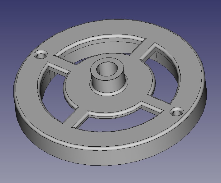

Rebonsoir,
je viens de visionner qlqs video en ligne et à y bien regarder, ca devrait le faire !
Pour "illustrer la chose", je viens de trouver la vue éclatée de la machine et je propose de simplement démonter le "porte bague" (n°69 et tenue par 2 vis n°70) et de le remplacer par une bague imprimée qui sera placée en lieu et place de ce "porte bague" et de la bague d'origine ! Ce qui est génial si "ca le fait" et ca devrait, c'est de garder la machine "d'origine" puisque modification réversible en 30 sec et sans aucun problème !
Pompom37, pourrais-tu voir ce qu'il en est une fois ce porte-bague démonté ? je "vois" bien une bague un peu dans le style de celle pour la 1040 mais juste avec le disque de base plus épais pour compenser l'épaisseur du porte-bague ? On peut même imaginer le disque en 2 niveau pour ne pas perdre de profondeur de travail pour la pince ! Z'en pensez quoi les gars ?

voila, vite dessinée en brut de brut, à quoi devrait ressembler la bague :
Allez les gars, on est "chaud" Si ca se confirme que "ca peut", j'veux bien vous dessiner une définitive pour test et apres l'un ou l'autre "peaufinage" vous dessiner la "serie" complete comme pour la 1040 avec les 2 vis de fixation du kit des 8 bagues et tout et tout
Belle soirée à tous
Belle soirée à tous

Après la "tireuse à bière", Ramses s'attaque à la tireuse à fraises... Bravo !
Je doute que Ramses ne puisse pas réaliser cette pièce, après ce qu'il nous a montré !
En tous cas, c'est très sympa de participer à trouver une solution économiquement intéressante.
La question que je me pose tout de même est que les surfaces d'appui de cette "rondelle" sont usinées, peut-on obtenir une telle précision en impression ?
Aussi, je pense qu'il faudra utiliser un cône de centrage (comme sur la 1010) pour positionner les bagues correctement lors du montage, si une solution par vis est retenue.
Dans ce cas on perdra la facilité de montage des bagues de la 1400, mais en amateur on ne change pas les bagues toutes les 2 minutes, quoi que...

Ca ressemblerait +/- à ceci :
Ce qui "m'emmerde" le plus c'est que je n'ai pas de Festool 1400 sous la main! Ca risque donc d'être "compliqué" et surtout prendre pas mal de temps ... faire prendre des mesures, dessiner, imprimer, envoyer pour voir si ca le fait, adapter, etc ...
Alors je pose la question ... y'a pas un gars dans mon coin qui a une 1400 que je pourrais prendre en pension 2 semaines pour pouvoir me simplifier la tâche ? En remerciement, je me propose de lui imprimer un jeu complet de bagues ! Et pour les bagues, ben une fois validées, je les mettrais à disposition en ligne comme pour celles de la 1010 pour qui vous puissiez imprimer à volonté.
Ceci dit, je viens de regarder quelques commentaires et vidéos en ligne d'outre atlantique et il semble que le système de fixation de bague par "clipssage" de la 1400 soit loin de faire l'unanimité niveau qualité de centrage ... Je ne vais pas m'étendre plus sur la question, mais ce serait donc une bonne solution que de revenir à un système ou le réglage soit possible, ce que la bague imprimée permettrait sans problème tout en gardant l'intégrité de la machine !
Bien à vous tous
Bien à vous tous

je me permets de relancer ma question qui était peut-être quelque peu noyée dans mon post
y aurait-il un membre dans mon coin qui possède une 1400 que je pourrais prendre en pension 2 petites semaines au plus pour me permettre de prendre les dimensions, dessiner, imprimer, faire des essais de mise en place, ... bref avoir la "bête" en main pour plus de facilité ?
Vous aurez compris que le but de l'opération est, qu'une fois les bagues validées, je mettrai les fichiers .stl à disposition de tous comme déjà fait pour la 1010 voici qlqs mois !
Comme déjà dit, je me propose d'imprimer gracieusement un jeu complet de bagues au "gentil" membre qui pourra m'aider pour le bénéfice de tous !
Bien à vous tous

Salut Ramses,
Je possède la 1400.
J'ai aussi un jeu de bagues "ujk technologie"
Je suis plus à la conception du prochain projet.
Du coup, la 1400 restera sans doute quelques jours sans travailler.
Namur - Rieux en Cambrésis sont éloignés mais pas tant que ça.
Si tu veux , on peux bidouiller un RDV.
Je possède la 1400.
