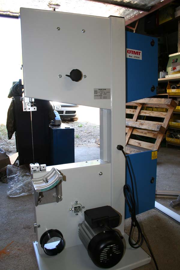

Bonjour à tous, salut Eddy
Le livreur à été sympa, il me l'a amenée jusque dans mon atelier. Mais il a galéré pour trouver chez moi, comme d'hab. !!
Pour une raison mystérieuse, M&P à envoyé la scie par transporteur, et le reste de ma commande (qui n'est pas encore arrivée) par la Poste ; pourquoi pas tout dans le même colis ??? ils doivent aimer payer des frais de port !!
Pour la hauteur, ce sera 1.05m (je fais 1m80) ; j'ai trouvé un support de je ne sais quoi qui fait la bonne hauteur, mais trop long, et pas assez large .... je l'ai recoupé et ressoudé tout à l'heure ; reste à mettre quelques renforts et des roues (voir même un peu de peinture ) Le support devrait faire une vingtaine de Kg.

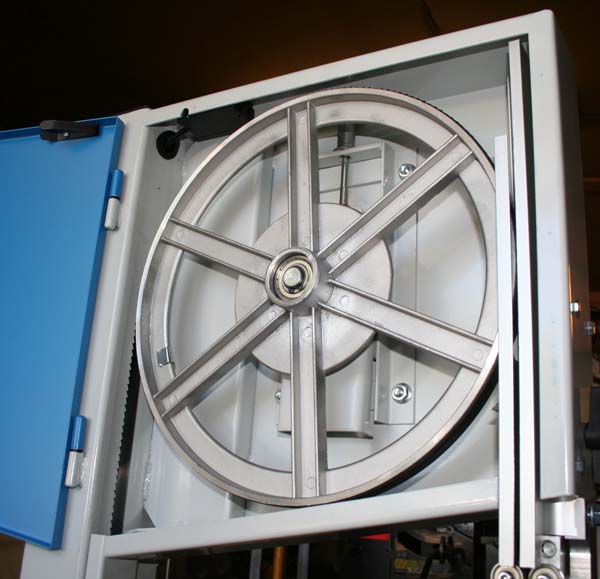

Quelques photos de la bête, pas encore montée, car je préfère la mettre sur le support avant (poids)
Volant haut
Volant bas
Volant haut
Volant bas

Re: Socle pour scie à ruban
bonsoir david,
Très sympa ce livreur , et le socle a été réaliser en un temps record.Il est
vrai que une peinture époxi sera LA touche finale pour faire du super boulot.
Je suis aller voir la doc, j'ai été surprise de voir qu'il préconise de mettre la lame
au milieu du volant haut (P.13, Fig19), alors que sur une photo (P.16, Fig25) on
peu voir les dents de la lame dépasser.
Perso, quand je règle ma lame, je laisse toujours dépasser les dents car cela ne
détériore pas le caoutchouc qui se trouve sur le volant.
Bon courage, pour poser "la bête" sur son piédestal
aude
aude a écrit:bonsoir david,
aude
Pour la peinture, vu les finances, ce sera des restes d'apprêt et de peinture carrosserie, par chance j'ai un bleu assez proche de la couleur des portes.
Pour le réglage de la lame, oui ce que tu dis semble logique ; pour l'instant je ne me suis pas encore penché sur le problème (j'ai déja assez mal au dos ) .... à voir..., pour l'instant la lame n'est pas du tout réglée.

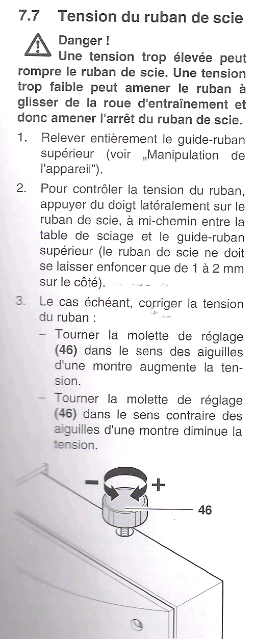

Question réglage de la lame, comment la règle tu ? laisse tu dépasser les dents de la poulie comme Aude ?

Re Bonjour
Pour le réglage de la lame je laisse dépassé de 2 a 3 mm derrière la dépouille des dents par rapport aux roulements
D'abords il faut régler l'axe de la roue du haut (cela règle le ruban sur les volants
et le galet arrière
ensuite les touches inférieur ( juste a toucher et faire tourner la lame pour qu'elle soit libre )
puis régler les galets latéraux (a toucher aussi)
j'espère que je n'oublie rien car ça fait quelque temps que je ne l'ai pas fait
Cordialement .::Zarkann::.

Le socle terminé, ou presque (reste le rayon à faire)
..... et la scie installée dessus, réglée et prête à être utilisée
en position 'rangée' ..
Voilà, à plus tard pour des essais et des commentaires.

Pour la tension de la lame , je n'ai aucune indication technique à ce sujet , la seule chose qui me semble minimum pour l'utilisation de la scie , c'est une tension pas trop excessive pour éviter de flinguer tes roulements ( et casser la lame aussi) , sans compter que ça fait tout travailler (col de cygne , bâti...)..... donc , plutôt serrage en moins qu'en plus.
Donc à mon avis et en attendant l'avis de ceux qui en ont , moi je dirais serrage énergique à la main , mais modéré......
Je pense qu'une indication fiable de la tension de la lame , peut être donnée par le battement de la lame , lorsque le guide lame est remonté au maxi (hauteur de coupe maxi)......quelques millimètres au plus en poussant avec le doigt ? 2 ou 3 millimètres maxi ? ça c'est au ressenti que je te donne ces valeurs....à confirmer en fonction de la flêche à hauteur maxi.

C'est bizarre, ça ne fait pas une coupe parfaitement nette, il y a comme des petites stries (ondulations) sur la face coupée ; c'est normal ou j'ai un problème de réglage quelque part ?
Ne cherche pas, c'est ta lame! Si c'est celle d'origine, change la, j'ai déjà eu ce problème avec des lames de mauvaises qualités.

j'arrive un peut a retardements sur le sujet mais pour la tension de la lame j'ai retrouver la doc de ma scie

Merci bien, je vais vérifier ça, mais il me semble qu'elle n'est pas si tendue
