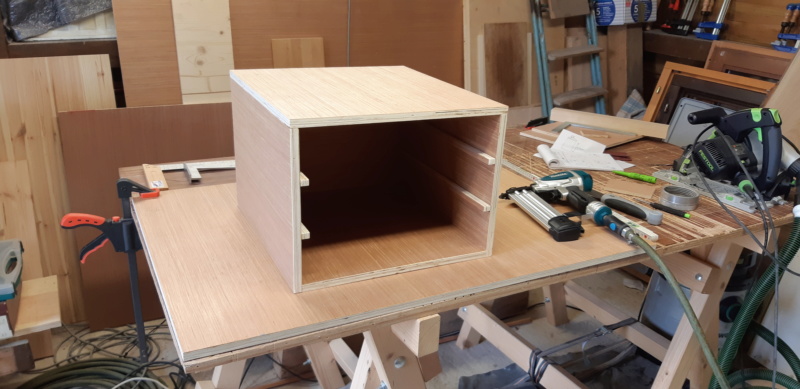

pour le box,on prend du CP de 15 ,contrairement aux tiroirs eux en 10,
petit montage à blanc,pour voir,
là y a de vrais tréteaux
ici collage du fond+côté gauche+l'arrière ,
pour Pascal,les fameux serres joints une main (ceux à poignée rouge) valables du lidl,les jaunes du aldi,un peu mieux que les tout noirs du lidl,
et là le deuxième collage,la partie droite du box sur le reste,manque aussi un serre joint pour le fond ,tant pis,

Salut Bill et tous..............oui Mossieur oeil de lynx ,les glissières sont en bois (y voit tout),je sais ,peut être pas le top,mais pour l'atelier ça ira bien,par contre,pour le moment,pas encore fixées,mais elles sont en CP ,donc à mon avis bof bof
ah ce beau soleil qui rentre dans le chatelier
le box est bon,manque juste le dessus,mais avant de le coller,faut mettre les glissières,et,rajouter des écarteurs provisoires,le temps du collage à l'avant,sinon le peu de jeu que j'ais pour le coulissement des tiroirs sera réduit à néant

après avoir mis des cales de 2mm sur le premier tiroir,et posé les glissières,j'ai tracé un trait,puis on les a cloué ces glissières,
puis,comme j'ais fergèssen de prendre en compte un jeu de 2mm entre les tiroirs et les glissières,ben comment dire,le dernier tiroir,celui du haut,ben l'était trop haut,pas grave me direz vous,sauf que,allez couper 5mm sur les côtés du tiroir qui ne font que 8 cm de haut
on a donc du faire un montage de ouf,vissé le tiroir sur la tranche de ma planche martyre ,vous savez celle qui est sur mes tréteaux fabrication maison par bibi ,des cales dessous le rail de la plongeante,mais ça s'est bien passé,Toinette a eut peur,pas moi,
le box avé les glissières clouées,
le box avec les trois tiroirs,juste celui du haut moins haut que les autres,
puis on découpe des façades (qui seront cachées par la suite) dans des restes de couvercles des fameuses longues caisses en bois (c'était des caisses de filtre à air qui sont sur les moteurs des tunneliers,d'ailleurs à Paris,ils creusent en ce moment avé des tunneliers sur lesquels j'ai bossé

Bon, pour les serres à poignée rouge de chez Lidl, j'suis bien OK avec toi qu'elles sont bien mieux que les noires qui patinent. Et encore, j'en ai des autres de chez Tridome (à poignée orange pour les reconnaître) que c'est encore plus de la m....e ! Après, les serres métal à vis (poignée rouge mais à deux mains) de chez Lidl sont carrément top. La prochaine fois que je tombe dessus, je fais razzia !
Sinon, dommage pour le coup de la cale de 2mm. En lisant le sujet j'm'étais bien dit que y'avait un zos mais tu l'as trouvé avant que j'ai eu le temps de t'en parler. Comme quoi, le coup du montage à blanc avant de coller ..... Tu vas trop vite !
T'avais aussi possibilité de bouffer un peu d'épaisseur à chaque glissière plutôt que de déligner ton tiroir du haut, m'enfin ...

j’espère que les tasseaux sont carrés comme ça on peut les tourner quand ils seront usés (dans 10 ans).
moi je les aurais vissés (trous excentrés)on peut toujours les revisser, les trous ne tombent pas au même endroit.
comme épaisseur je pose un morceau de carton 1 mm, le bois a tendance à s'user donc à avoir plus de jeux.KOKO 57 a écrit: un jeu de 2 mm entre les tiroirs et les glissières

Salut à tous................le box et ses 3 tiroirs étant finit (sauf les façades,j'y reviendrais plus tard),ben aussitôt finis,aussitôt remplis
et une chance qu'on n'ait pas fait un quatrième tiroir,sinon ça passait plus ,et ce n'était pas du tout prévu,on y est allé au pifomètre avec toutes les mesures
bref,je savais qu'il me fallait des tiroirs,mais aucune idée des dimensions ,donc on a improvisé,et résultat des courses,y sont pas dégueux,mais,zoraient pût être moins haut,
et là pour l'instant,j'y ai mélangé des trucs de mécaniques avec des trucs de bois,donc bof (2 tiroirs méca),donc on en refera un autre,mais en changeant la hauteur des tiroirs,genre 3 ou 4 petits et juste 1 comme les premiers,

Hello
comme tu l'as dit, je te conseille aussi un tiroir fin, avec juste une monocouche de trucs pas épais, toujours visible, et de première utilité ...
après, c'est pas une servante que tu fais, mais 2 petits tiroirs fin, c'est jamais perdu
et un fourrezytout lui bien plus haut pour le bordel en cours, mais là c'est pour la servante que j'avais faite

Salut Lapinou et tous...........oui,maintenant qu'il est finit le box à tiroirs,c'est plus facile de voir les qualités et défauts, le prochain,il sera consacré uniquement aux outils bois,donc comme tu dis,1 voir 2 tiroirs fins,et le reste en tiroirs plus hauts

bonjour a vous
j'avais soulevé la question de diviser le tiroir du haut au niveau de la poignée.
rattraper le vide qu'il reste en hauteur au dernier tiroir .
