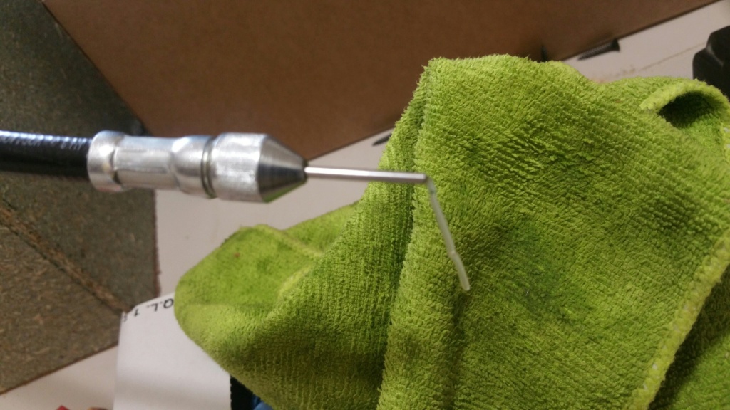

Un petit post sans prétention pour vous parler de la solution que j'ai trouvé pour pouvoir graisser ces éléments assez compliqués d'accès.
La solution n'est pas à la hauteur des réalisations déjà faites sur ce forum mais bon, mes moyens étant très limités (pas de tour, pas de sertisseuse... que le contenu de mes tiroirs)
J'avais à ma disposition : une pompe à graisse, un cône (trop large pour passer) et une aiguille de seringue normalisée en inox.
L'aiguille passait tout juste par le trou du cône, mais l'embout trop long ne permettait pas le vissage du cône sur le flexible de la pompe.
En limant juste un peu la base de l'aiguille, on libère assez d'espace pour permettre le vissage. La partie restante de la base sert à assurer l'étanchéité interne au raccord au flexible en s'appuyant sur celui-ci au revissage.
Et cela a fonctionné à deux opérateurs, un qui pompe et l'autre qui ajuste l'aiguille.
Voilà, peut être que cela servira à quelqu'un.
Bonne journée à tous,
Alain
