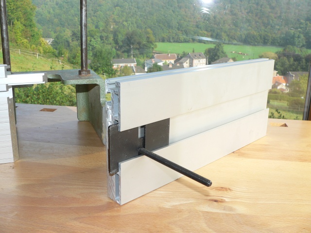

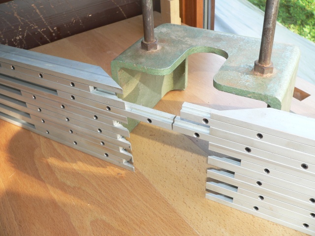

depuis quelque temps, on trouve sur internet des propositions pour un guide continu, ressemblant à celui de JP, mais à barettes courtes.
ce guide a fait l'objet d'un fil, initié par Tomix lien
exemple :
ce guide présente 3 vis de fixation par barette (!), et effectivement, les barrettes sont courtes.
le prix est plus court, aussi, puisque annoncé dans les 150 €.
JP fit remarquer que les barrettes courtes ne permettent pas de faire une réelle continuité, comme le sien
mais, avec tout le respect que je lui dois, ainsi que la considération pour son magnifique outillage,
je dois constater que les vis allen sont bien prêtes de serrer dans le vide, et que la continuité est donc la aussi limitée.
donc, dans un cas, grandes barrettes mais 2 vis de serrage, dans l'autre, petites barrettes mais trois vis allen !
je ferais un reproche bien plus grave à ce guide (barrettes courtes): alors que les joues du guide de JP ainsi que les extrémités des barrettes sont biseautées (et permettent donc, sans continuité, de rattaper un leger piqué vers l'intérieur du puits de toupie, avec continuité un léger désaffleur), le guide à barette courte est coupé à angle (très) aigu, et les barrettes coupées à angle droit ! DANGER !

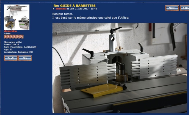

Guide JP
le guide à barette sans doute le plus connu sur MB, puisqu'il équipe la toupie de Diomedea, et se retrouve donc souvent comme illustration DU guide de sécurité continu.
voir, par exemple,
JP en est très satisfait, mais personnellement, pour l'avoir testé à l'école, je trouve la procédure de modification bien longue, rien à voir avec les deux précédents, puisqu'il faut dévisser autant de fois 4 vis allen que vous voulez déplacer de barettes.
ici aussi, marquage du guide à l'arrière .
à noter qu'il n'offre pas de barette fine directement contre la table.
prix, environ 350-400 €
ce guide est distribué par Holzprofit

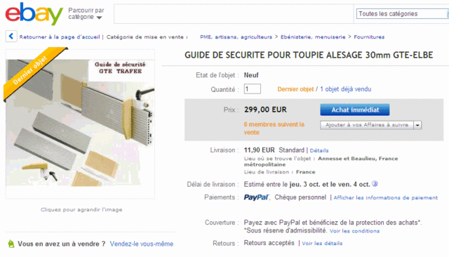

exemple :

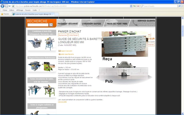

je l'ai reçu !
et bien, croyez moi ou pas, le guide de continuité de chez Probois, à barrettes longues comme illustré sur la photo, est en fait le guide de continuité à barrettes courtes, 70 € chez Axminster.
voici une illustration de ce que je considère comme une arnaque internet, un produit reçu ne correspondant pas à sa description.
illustration en montage:
j'ai évidemment protesté chez probois, qui ont admis "qu'il y avait une légère différence" entre les guides de 600mm et ceux de 800 et 1000, ces deux derniers étant conformes à la publicité.
ils prennent bonne note, et modifient la photo générique, envoyée par Holprofit, pour le guide longueur 600.
voici la photo publicité de chez Probois, pour guide de 600, modifiée après ma réclamation.
il est montré en partie, et on voit fort bien une manipulation au niveau de la forme des barettes, qui apparaissent biseautées, alors qu'elles sont droites.
les photos pour les guides 800 et 1000 restent inchangées.
je vous posterai quelques photos du guide reçu, et vous ferai part de l'épilogue de ce que je considère comme un abus en matière de vente sur internet.
à noter que Probois a proposé de reprendre le guide, frais de port à sa charge, et de m'envoyer un guide de 800 (typeJP) à moi de payer la différence.

pour chez Probois, je te suis, mais pas complètement.
1 certes, ils proposent de reprendre le guide et de me fournir un autre, mais j'ai acheté celui ci en fonction de son prix, je n'ai pas envie de mettre le double.
je pense que la vraie proposition serait de reprendre le guide, et de me rembourser. point.
à ce prix, si la pub avait été correcte, je ne l'aurais jamais commandé.
2 ce guide, de qualité discutable, ils le vendent au prix fort : 170 € pour 70 chez axminster
3 la photo nouvelle est bricolée, on voit bien une coupure en biseau de la barrette supérieure, c'est de la tromperie.
je reprendrai le cours de mon fil tout à l'heure, avec photos, mais déjà je peux te dire, pour avoir eu de nombreux contacts avec Holproffit, que les Guides 800 et 1000, à barrettes longues, sont "de fabrication europenne", le guide 600, à barrettes courtes, "avec de légères différences" selon les termes de Probois sont de fabrication chinoise.
et même que, après demande plus insistante, la fabrication europeenne d'Holzprofit-France est sous traitée en Europe de l'est.
donc "europeen" !

le but du fil était de vous livrer mes conclusions concernant ce type d'achat, de vous faire proifiter de ce long travail de recherche sur les différents systèmes, et surtout de vous éviter de commettre la même erreur que moi.
on constate quand même des pratiques "limites"
Holzprofit fournit et livre les 2 types de guides à barettes, mais qualifie un de "fabrication europeenne", l'autre de "fabrication chinoise".
les prix sont en rapport.
après le client peut choisir en connaissance de cause.
chez Probois, ils proposent les 2 types aussi, mais la publicité est strictement la même (maintenant photo changée), à des prix qui peuvent préter à confusion.
demain (à partir de maintenant, je dois m'occuper d'autres choses), je posterai des photos du guide reçu, vous verrez bien qu'il est plus dangereux de s'en servir que de travailler sans guide de continuité.
et sale, aussi, et plein de taches, et de copeaux d'alu....

maintenant, la fin de ce "récapitulatif", but premier de ce fil, faire profiter tout le monde de mon expérience.
je vais donc poster quelques photos des 2 guides à barrettes, vous verrez bien les différences.
guide "JP" :
barrettes longues, 2 vis allen de serrage.
possibilité de "faire le pont", mais limitée vu la position des vis allen.
hauteur 15 cm
guide d'entrée et de sortie avec double biseau (donc repositionne le bois sur le guide en cas de léger désaffleur)
extrémité des barrettes biseautées, même constat.
rainure sur le dessus (pour positionnement des butées, ou autre...)
rainure large à l'arrière, permettant, avec les plat rainurés fournis en accessoires, de fixer le guide à un percement situé entre 6 et 9 cm
Guide "JP like"
barrettes courtes, 3 vis allen.
paradoxalement, ce n'est pas gênant. à mon avis, le pont n'est pas vraiment indispensable, et les barrettes sont suffisantes pour assurer la continité.
pas de rainure supérieure
guides de sortie et d'entrée coupés à un angle très aigu, pointus même, et sans contre biseau, le moindre désaffleur bloquera le bois net, et là....
barrettes coupées perpendiculaires, même constat.
en fait, c'est ici que se situe le véritable problème de ce guide,
je le crois tout simplement plus dangereux qu'un guide classique.
enfin, cerise sur le gateau, rainure étroite à l'arrière, rendant tout à fait inutiles les beaux plats à boutonnière fournis en accessoires.
hauteur 12 cm, hauteur de fixation unique 6cm , (enfin, réglable de 5,8 à 6,1 cm !!! ) - sur la pub, hauteur 10, fixation réglable de 5,5 à 6,5 cm -
voilà la fin de ce récapitulatif, j'espère qu'il vous aura éclairés, et que vous pourrez choisir votre guide continu en toute connaissance de cause.
je ne sais si tous les guides à barrettes courtes qu'on voit sur le net (voir fil de tomix) sont semblables au mien, il faut se garder de généraliser.
si on recoupe les extrémités pointues, et que l'on biseaute légèrement les barrettes (beaucoup de MBeurs travaillent l'alu aussi bien que le bois), ce guide peut être une alternative bon marché.
je pense même que beaucoup sur ce forum sont capables de remplacer les barrettes en alu par des barrettes en bois dur, et donc d'en faire un guide à barrettes longues.
quant au réglage en hauteur, beaucoup de capots en sont munis d'origine.
enfin, un reproche que l'on peut faire à ces 2 guides, donc même au guide à barrettes longues, c'est qu'ils ne possèdent pas de languette fine en partie inférieure (contre la table).
je suppose qu' il n'est pas trop difficile de palier à ce problème, et que certains l'ont sans doute résolu.
Diomédéa, si tu passes par ici ...
Guide "JP like"

j'ai reçu le guide court, en ai été très déçu, et ai écrit à Probois, qui m'ont proposé de le reprendre, si j'achetais le guide long, frais de port à leur charge.
mais il me fallait encore ajouter de l'argent, et au final un guide que je n'aurais pas acheté si j'avais su qu'il était à ce prix.
en plus, le renvoi devait être pris en charge, avec une étiquette (je n'ai sans doute pas tout compris), mais ça ne marchait pas pour la Belgique.
donc je devais renvoyer le guide à mes frais, ce qui serait déduit de la différence des couts.
bref, c'était encore à moi d'avancer l'argent.
il y a un proverbe anglais qui dit plus ou moins "pigeon une fois, honte à toi, pigeon deux fois, honte à moi"...
entretemps, tu sais que j'aime bien comprendre, j'ai fait des recherches sur le net, sur tous ces guides, avec déjà l'idée d'un petit fil.
j'ai vite compris qu'il y avait une sacrée soupe avec tous ces guides (notamment la firme "... security, qui écrit carrémént le mot Bimaq dans sa pub, mais illustre avec l'autre guide), et que les prix variaient de manière honteuse.
pour en avoir le coeur net, j'ai pris contact avec le distributeur, qui m'a effectivement confirmer distribuer deux guides "europeens", et un guide "chinois", avec des prix en rapport.
par ailleurs, j'ai des soucis avec mon capot Robland, vraiment trop lourd pour mon dos, j'en cherche un, complet, secure mais plus léger, depuis longtemps.
(j'avais d'ailleurs aussi demandé à Probois si ils avaient qq chose dans cette direction).
deux propositions : capots lourds "europeens", capot léger chinois, avec presseurs, et proposition "tout compris", capot, presseurs, guide continu et butées.
Ce qui avait son cout mais réglait tous mes soucis en une fois, et le contact établi me donnait confiance.
j'ai donc reçu un gros coli, un beau capot en fonte avec réglages micrométriques, presseurs, guide continu etc.
donc, j'avais deux guides ! et je pouvais faire un fil digne de foi. et j'ai fait mon fil.
