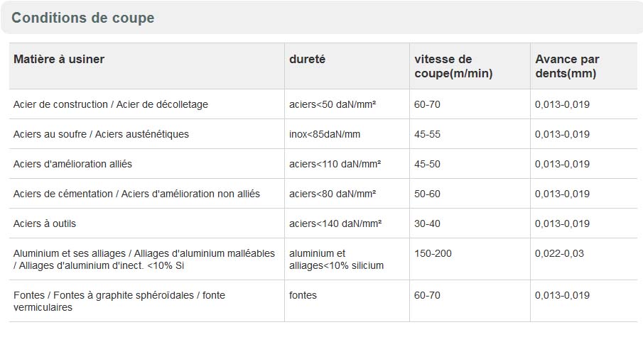

Une fraise c'est une fraise, que la machine soit CN ou pas n'y change rien ; ce qui compte c'est la qualité de la fraise, pour quelle matière elle est prévue et bien sûr, respecter les conditions de coupe. (Vc et Fz)
Je met indifféremment les mêmes fraises sur la CN et sur la Z1 (enfin, les petites bien sûr !)
Par contre, comme pour les mandrins et les pinces, les fraises à 4 sous sur E-Bay, ça coupe pas super !!
Pour ma part, je prends les petits Ø chez Sorotec, et les plus grosses chez Otelo (M&P) ; marque fanocarb ; pas trop cher (~15€ une fraise de 8 ) et bonne tenu dans le temps.
https://www.metiers-et-passions.com/outil-cata/fraises-4-dents-serie-normale-queue-cylindrique-coupe-au-centre-helice-30-carbure-micrograin/fanocarb-0004090663-skg.html
pour une fanocarb Ø8
attention, pour d'autres Ø, Vc ne change pas, mais Fz si (avance/dent) donc regarder l'abaque sur le site.
une fois le tirant et sa rondelle d'appui en place, plus rien ne peut rentrer, et sur une fraiseuse, le tirant il y est toujours.

Quand j'ai eu ma Z1, je me suis battu pour m'y retrouver avec les références de plaquettes pour arriver à "soigner" mes fraises récupérée d'occas .. et c'est pas simple de s'y retrouver... et sur la Z1 il ne vaut mieux pas se tromper ni prendre des plaquettes bas de gamme, sinon tu les explose rapidement. Les plaquettes carbure c'est top, mais le passage chez le dentiste, ça pique .. c'est pas donnée ces petites choses ! ... malheureusement les rectangulaires ne sont pas les plus économiques car elle n'ont que 2 arrêtes de coupe, on ne peut donc les tourner qu'une fois.
Re: Fraiseuse Wabeco F1200
Merci David, c'est peu plus clair maintenant
Je suis aussi tombé sur ce document bien intéressant...
http://www.mitsubishicarbide.com/application/files/8915/2660/1315/catalog_c008a_rotating_inserts.pdf
