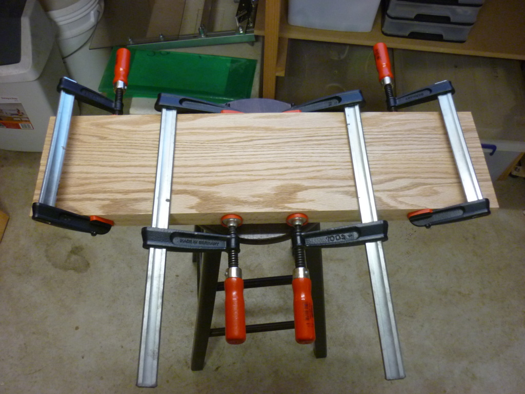

Je me retrouve à recoller des morceaux déjà débités.
Pour pouvoir les refendre en trois plutôt qu’en deux.

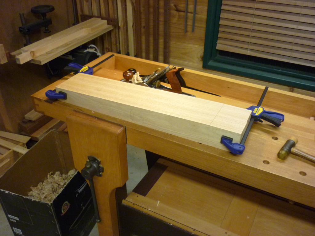

Avec mes sections de bois je suis obligé de m’éloigner un peu du modèle et de faire de pieds de section rectangulaire plutôt que carrée. Les pieds sont plus fins en haut qu’en bas. Ebauché d’un coup de SAR.
Suivi d’un rabotage.

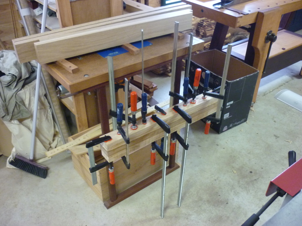

Un autre problème avec mes débits est que les traverses basses sont trop fines et manquent de rigidité. De plus le chêne rouge ayant des pores très ouverts il est réputé pomper l’eau est n’est donc pas très durable en milieu humide. Pas que ma cuisine soit humide mais on passe le serpillière quand même ! J’ai donc décidé d’ajouter une épaisseur de tuart, encore un reste de l’escalier, sous les deux traverses basses.
Collage du sandwich chêne-tuart-chêne.
Avant refente.
Et rabotage.

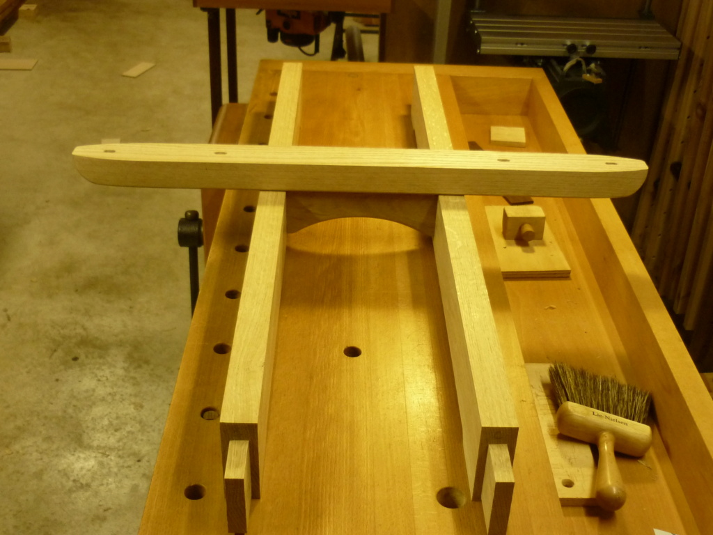

Mais d’abord il faut fixer la traverse centrale de maintien du plateau. Je réalise pour ça une pièce qui sera tenonnée dans les grandes traverses du piètement (vous me comprenez ? il n’y a que des traverses dans cette histoire, je ne trouve pas d’autres terme !)
Cette pièce sera collée à la traverse avec en plus trois tourillons pour maintenir l’équerrage.
Le plateau sera fixé au piètement par des vis. Hors il va bouger en largeur avec les variations d’hygrométrie. Je construis la table pendant notre hiver austral de type méditerranéen, doux et humide, et je sais que le plateau risque de se contracter de 5 à 10mm durant l’été chaud et sec. Il faut donc des trous allongés pour les vis, pour permettre le mouvement.
Première étape : perçage d’un enfoncement pour les têtes de vis, à la mèche forstner.
Puis perçage à 7mm de diamètre de deux trous à 10mm d’entraxe, pour le passage de la vis.
Chanfreinage pour la tête de vis.
Puis je dégage le bois entre les deux trous au ciseau.
Ce qui permettra à la vis de coulisser dans la traverse.

Je reprends ou j’en étais resté, les chanfreins sur les montants des pieds. Tout d’abord traçage à l’aide d’un gabarit en carton. Il y a deux courbes, une plus prononcée que l’autre, en fonction de la position sur le pied.
Ensuite avec une scie très fine (qui me permet d’approcher de la ligne sans trop de risque de scier trop profond) je tronçonne le rebut à intervalles de l’ordre de 2 cm.
Je dégage alors la plupart du rebut rapidement, à la plane.
Avant de terminer au wastringue. Fois seize.
Un coup de rabot de finition sur les parties planes.
Je m’attaque ensuite aux pieds proprement dit. Des pièces de tuart de 10mm d’épaisseur, collés et vissés aux traverses basses.
Une fois leur position repérée grâce aux vis, la forme de la traverse basse est tracée.
Les pièces sont ensuite sciées, avec un peu de marge, à la SAR.
Le profil des traverses basses est aussi finalisé (après pas mal de tâtonnements…).
Dernière opération avant le collage, réaliser des coupes dans les tenons qui recevront les coins.
Rapide ponçage
Puis collage à la colle de peau.
Une fois la colle sèche (le lendemain), arasement des tenons, à la scie puis au rabot.
Rebelote pour les tenons des traverses longues.
Collage des pieds.
Puis de la traverse centrale.
Le lendemain matin les pieds peuvent être finis, ils reçoivent des chanfreins et deux petits coups de gouge pour le détail que personne ne verra jamais !
Collage de l’ensemble du piètement.
Ce matin, une fois sec, j’ai mis en forme la partie des tenons qui dépasse. C’est un détail que je n’avais encore jamais essayé mais qui peut avoir de la gueule. Je me doutais que ça allait prendre du temps… eh bien ça n’a pas loupé. Positionnés comme ils sont ça n’est pas commode du tout de travailler sur les bouts des tenons. Pour des tenons qui seront cachés sous un plateau de table c’est du pur masochisme.
L’outil qui m’a sauvé… un couteau... tout simplement.
Voilà où on en est.
Et ce soir après une couche d’huile scandinave (ou danoise…. un mélange d’huile et de vernis polyuréthane très dilué en fait).
Allez, à bientôt pour le plateau.
