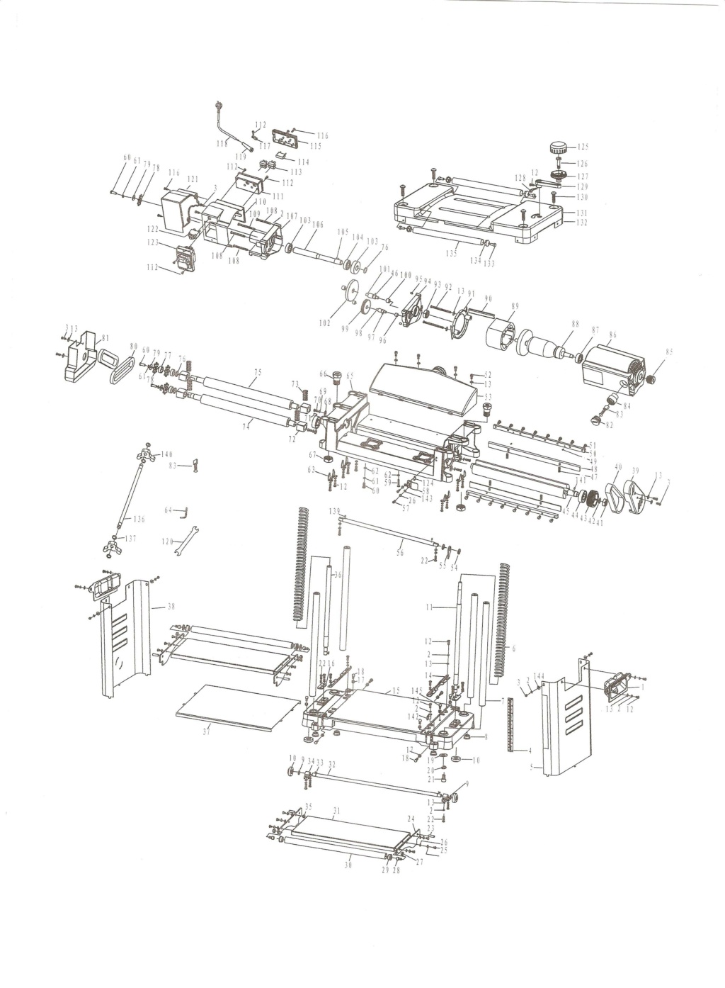

Bonjour tous le monde
Pour commencer, avec les dégau et/ ou raboteuse, je ne suis pas un bourrin, mais vraiment pas.
Chaque passe varie de 1 à 2 mm grand max. Je préfères perdre un peu de temps en passe et repâsse pour ne pas faire souffrir la machine
J'ai donc une raboteuse stationnaire de marque inconnu, qui ressemble à bcp d'autres ^^
Elle à très bien fonctionné, puis un jour, plus d'entrainement.![Raboteuse stationnaire 20200810](https://i.servimg.com/u/f97/20/24/58/96/20200810.jpg)
![Raboteuse stationnaire 20200812](https://i.servimg.com/u/f97/20/24/58/96/20200812.jpg)
![Raboteuse stationnaire 20200811](https://i.servimg.com/u/f97/20/24/58/96/20200811.jpg)
J' insere un chevron et on dirais que le 1er rouleau entraineur n'entraîne plus.
J'ai trouvé sur le net une vue éclatée de ce genre de raboteuse, mais je ne sais pas trop par quoi commencer à démonter, de peur de démonter une partie non néccéssaire.
Si vous pourriez éclairer ma lanterne je vous en remerçierais bcp.
Je veux bien démonter et voir ce qu'il se passe mais je commence par où ^^ hi hi
Juste pour info, j'ai commencer à enlever le carter d'évacuation de copeaux...Bon bah c'est bien....Je tombe sur des carters en fer que je ne peux démonter, pour accéder au rouleaux entraineur d'entrée..^^
Voiçi la vue éclatée
![Raboteuse stationnaire Btp18010](https://i.servimg.com/u/f97/20/24/58/96/btp18010.jpg)

L'arbre tourne ?
Si oui, la courroie non numéroté coté carter 81 et 116 ? 4 vis a enlever a priori !

Raboteuse rénovation suite
Rebonjour pour la suite de la rénovation de ma raboteuse stationnaire de marque inconnue.
Au final, le plan que j'ai plus haut n'est pas le bon....^^^^
Du coup voiçi 4 photos
La prémière coté de la courroie qui entraine l'abre ou sont les fers
Pour les rouleaux entraineurs, je ne vois pas ce qui les entrainent.
LA 2 ieme photo, l'autre coté, où il y a un cache plastique...J'ai regardé dans tous les sens, je ne vois pas comment il est fixé pour voir ce qu'il y à dérrière.
Photo 3 et 4 prise de dessous les rouleaux entraineurs...J'ai bien 4 vis. Mais si je les démontes qu'est ce qu'il va se passer ^^ hi hi
Quelqu'un aurait il le même modèle que le mien, svp.
J'avais acheté cette machine à un charpentier qui ne la guère utilisé car cela n'allait pas assez vite pour lui ^^^
Acheté 40 €....Elle marchait très bien, pis un jour les rouleaux entraineurs n'entrainaient plus ! Milladiou !

Il me semble que s’est une DELTA FOX
Tu doit avoir une courroie de l’autre coter

J'ai démonté l'autre coté de la raboteuse(photo 1 ) et il y à 2 chaines dont l'une à pété et un pignon
qui me semble avoir morflé(Photo 2). Voiçi les Chaines pour les rouleaux entraineurs.(Photo 3 )
C'est la chaine 2 qui as pété.
Pour le coup, je ne sais pas si il manque un ou deux maillons sur la chaine 2.Je pense 2.
J'ai fait le tour de plusieurs magasins succeptible de me fournir ce genre de chaine où de maillon. Chou blanc pour l'instant.
Sur le net je ne trouves rien.Après je ne suis pas un pro de la recherche de pieces détachées sur le net.
Du coup si vous auriez des pistes à me conseiller.
Je recherche donc ce type de chaine où de maillon de remplacement et aussi le pignon car je pense qu'il est bien fatigué.
Je vous remercie d'avance des informations que vous saurez m'apporter.

Hello, va falloir mesurer un peu, mais : https://www.roulements-courroies.com/3160857-chaines ou la : https://www.tridistribution.fr/

bonjour sur la mienne modèle identique mais marque de brico dépot
j'ai eu u souci un peu similaire au cours de l'utilisation des petits claquement et casse
après changement de la chaine toujours ce claquement et bien j'ai mis un tendeur de dérailleur et depuis plus de souci
sinon pour le chaine ont en trouve chez les marchands et réparateurs de vélos
