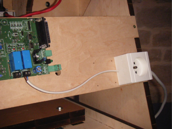

Votre aide est sollicité pour un branchement électrique.
Ici c'est du 110V au lieux de 220V. Donc pour alimenter la carte verte, où dois-je faire la connexion ?
![Encore une ID-Conception CNC Captur10](https://i.servimg.com/u/f26/18/22/57/03/captur10.png)
Sur cette photo c'est une connexion 220. Est ce que c'est simple comme faire le branchement sous la boite bleu de gauche?
Merci KOKO 57 pour la photo! Entre temps j'avais trouver mon erreur![tongue](https://2img.net/i/fa/i/smiles/icon_tongue.png)

Ton alim 110V/24V doit avoir le 24V branché sur le connecteur vert qui est en bas à droite de la carte sur ta photo.
voila la doc de la carte
https://www.google.com/url?sa=t&rct=j&q=&esrc=s&source=web&cd=&ved=2ahUKEwjs8t27-vvtAhVIzYUKHfQNBmQQFjAAegQIBBAC&url=http%3A%2F%2Fwww.ideegeniali.it%2Fshop%2Fattachment.php%3Fid_attachment%3D12&usg=AOvVaw1G7HUqpTeNjs0RrTNvD0Mr

Ton branchement avec la prise blanche que l'on voit sur ta photo (prise pilotée par le relais) ne sert à rien si tu utilise une broche avec VFD, c'est pour les broches que l'on démarre directement en mettant le jus (genre Kress) ; il ne faut pas mettre du 110V, mais simplement utiliser le contact du relais pour shunter les bornes de mise en marche du vario (For et Dcm si c'est un Huanyang)

Ok, merci David.
Nos messages ce sont croiser.
