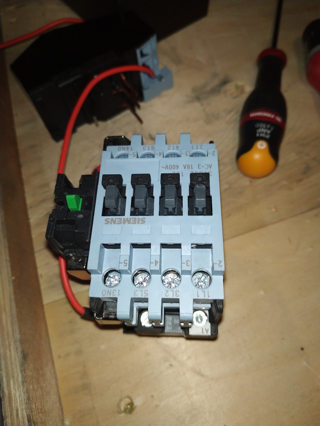

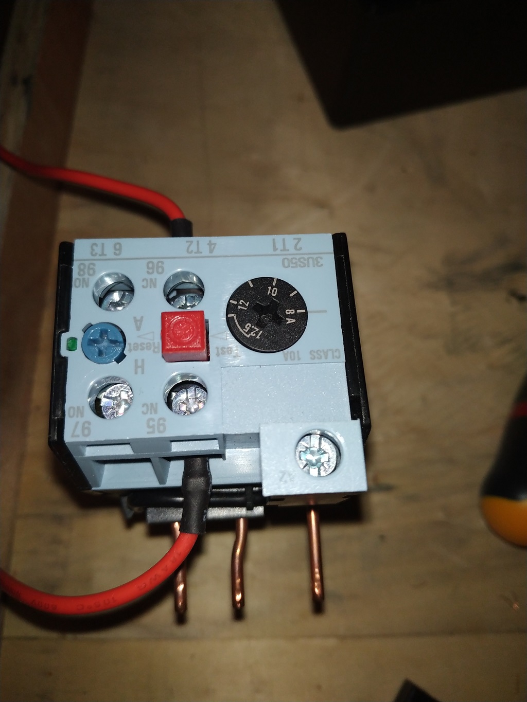

J'ai retrouvé 3m de câble 4*2.5 mm2 blindé ( un reste du câble acheté pour le moteur de la CNC ), ça permettra de faire des essais de câblage en attendant de voir comment je vais organiser l'atelier.
Une petite question : pour une puissance de 4kw, pour alimenter le variateur en 220v un 2*2.5mm2 suffit ?

D après l abaque en ma possession tout ira bien tant que tu ne dépasse pas les 20m de câble.
Il te faut aussi un bouton start et stop, j utilise ça.
https://www.amazon.fr/SODIAL-durgence-poussoir-momentane-station/dp/B00VSYZRF0/ref=mp_s_a_1_15?dchild=1&keywords=inter+arret+d+urgence&qid=1610316964&sr=8-15
