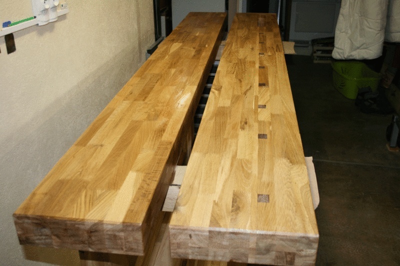

Suite des opérations, la finition.
J'ai un peu avancé la semaine dernière, pas eu le temps de poster les photos.
Pour le piètement, j'ai choisi le même produit que Guillaume, huile parquet Blanchon mat.
L'aspect est satiné, mais moins visible que sur le hêtre.
J'ai également fait des chanfreins sur le piétement, plus sympa.
Les photos ne parlent pas vraiment de l'aspect obtenu, éclairage du garage n'est pas vraiment au top mais le satiné est bien la.
Pour le plateau,se sera fond dur et cire.
J'ai également prévu de boucher quelques défauts à la cire, kit de 3 teintes chêne.
Ponçage des plateaux au 180 et mise en place de la cire a boucher. Pour la ramollir j'utilise un sèche cheveux, bien pratique puis raclage a la spatule
jusqu'au résultat souhaité.
Avant
Après.
Un autre bouché également.
A suivre, Cyril

Bonsoir a tous,
j'ai terminé l'application du fond dur sur mes plateaux, a savoir 2 couches.
Les plateaux ont foncé un peu, ça me va très bien.
Puis au tour de la presse, du valet et de la partie centrale, une seule couche pour l'instant.
L'application sur le valet est un peu galère au niveau des trous, gaffe aux coulures.
Voila le résultat pour l'instant.
La suite ce weekend, peut être la fin..
A+ Cyril

desmo 38 a écrit:Pour l'instant niveau tarif j'en suis a peu prés a 160 euros pour la totalité,pieds et traverses,et j'ai un plateau en chêne de coté depuis plusieurs mois. J'en rachèterais un autre pour un faire un seul plus épais
Bonjour Desmo, je serai curieux de savoir ou tu a trouvé tes plateaux
jérémy
sieben- très actif
- Messages : 324
Points : 670
Localisation : Morbihan
Re: Etabli en lamellé collé ( de A a Z )
Salut Seiben,
Ils proviennent de l'entrepôt du brico..., 99 euros pièce.
j'en ai acheté deux, j'ai utilisé celui que j'avais pour autre chose.
Pour les dimensions des plateaux, longueur 2,50m , largeur 65 cm, épaisseur 3,7 cm .
Ils me les fallait brut sans cire ni vernis pour pouvoir les recoller après recoupes.
Hyper lourd par contre, seul c'est un peu galère a manoeuvrer.
Cyril

Je suis inscrit depuis un certain temps mais c'est mon premier message sur ce forum ....
Cyril j'ai suivi ce fil avec beaucoup de plaisir et d'admiration !
Il y a deux points sur lesquels tu n'as pas trop donné d'explication :
1) les planches qui ont servi à confectionner les piétements ont-elles été refendues à partir de planches plus larges ?
ou bien utilisées telles qu'elles étaient ? (donc achetées à la dimension qu'on voit sur les photos)
2) les plateaux eux ont été "coupés en tranches" ... Avec quoi les as tu fendus dans la longueur ? la scie TKU 4000 ?
cette opération est passée sous silence mais à y réfléchir, ce n'est pas si facile que ça si on veut des morceaux tous identiques ... (idem pour les planches ci-dessus : si elles ont été refendues, comment as tu fait ?)
Jacques
Jacques
- Messages : 1671
Points : 2299
Bonjour Jacques,
1) pour le piètement, j'ai utilisé des planches de largeur différentes a savoir 30,40 et 50 cm. Elles font
toutes 2m par 18mn épaisseur. J'ai ensuite coupé mes planches aux dimensions de chaque pièce du piètement
+ petite marge avec la TKU . Finition a la raboteuse.
2) Pour la découpe des plateaux, j'ai utilisé une scie circulaire portative B&D avec un petit guide, mais le résultat
n'a pas était super nickel, prévoir une bonne marge .
Découpe faite à 8,5 cm pour un résultat final de 8cm après passage a la raboteuse.
Pour cette opération si l'on ne dispose pas de scie plongeante se servir d'une règle de maçon comme guide
pour la circulaire portative. A refaire je procéderai ainsi, le meilleur moyen d'avoir des coupes bien droite..
Amicalement, Cyril
Amicalement, Cyril
