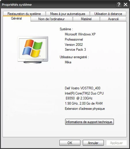

Un truc à tester pour voir si le problème ne viens pas de ton insta de Mach3 ; lance Mach3 et au lieu de sélectionner la NVEM, choisis "Normal Printer Port Opération", ensuite vas sur l'écran des réglages moteurs, les réglages devraient être accessibles et modifiables ; si ce n'est pas le cas non plus en port // alors c'est que tu a un problème d'insta de Mach3.
Peux tu me dire ce que tu a comme version exact de Windows. Edit: OK, vu Win XP ; assure toi que tu a le SP3 d'installé, beaucoup de soft ne fonctionnent pas correctement sur les versions SP1
SP3 = service pack 3

j'ai window XP

Pour le tes de Mach3 j'ai changé et choisis "Normal Printer Port Opération"au lieu de NVEM et là je peux tous rentrer les données dans velocity sans problème. J'ai arrêté Mach3 et relancé en remettant NVEM et là les données que j'avais rentré pour les moteur sont resté, tout est ok pour les données moteur
Pour le Window XP: Version 2022; service Pack 3
Alors j'ai fait les essais avec mon stop, aucun voyant allumé seul celui de Mach3 fonctionne. J'ai vérifié que tout était bien rentré dans Ports and Pins, vérifié stop et aussi mon branchement stop externe. Tout est OK mais rien ne clignote à l'écran. J'ai coché exactement comme sur la doc page 32, j'ai tous vérifié et fait à l'identique
