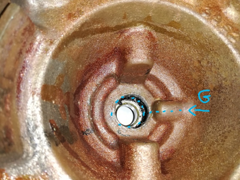

Ça passe et le 8 Mai à été ma petite victoire aussi. J'ai donc frappé au maillet et c'est sortie puis hier le 12 j'ai là aussi frappé plus fort avec l'arbre à la verticale juste avec un peu de tension et des chiffons pour ne pas toucher le sol et donc l'autre carter s'est aussi désolidariser de l'arbre. Et ce côté que j' identifie comme celui de droite et bien était plus difficile à enlever car effectivement la flasque est un peu plus longue dans son épaulement côté roulement.
J'ai dégraissé tout ça.
Une question pourquoi peut-on croire qu'il manque "une dent" sur le rotor côté droit. On voit bien son origine comme cassé.
J'ai vu la même chose justement sur le votre Ridingfree.

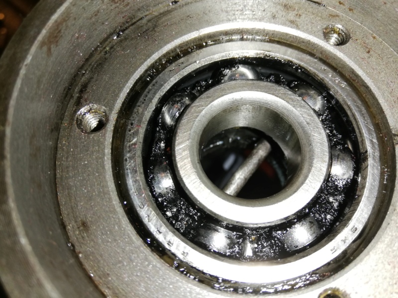

Opération suivante changement des roulements 6304 mais partir sur des 6304 ZZ. Est-ce vraiment le mieux. En regardant bien le carter, rien n'empêche de graisser à l'aide du graisseur tout la zone de contact une fois l'arbre en place une couronne de graisse peut être là en plus même si le roulement ZZ est présent.
Si "ZZ" donc plus de graissage proprement dit, il y aurait une zone d'air derrière le roulement celle ci peut elle être le résultat d'une zone qui chauffe si elle n'est pas comblé par la graisse ?

Verlaine vous souhaitiez voir l'intérieur. J'ai gribouiller un peu en bleu. De l'extérieur la graisse arrive descend de 20mm dans la conduite moulé et coudé à 90 se décalé d'environ 15mm pour aller dans la couronne ici derrière le roulement. Environ 15mm en périphérie de l'arbre peut être remplie de graisse.
Bien à vous, au plaisir Loïc

Merci pour le retour, c'est très astucieux le système de graissage, je me demandais pourquoi le graisseur était si loin du palier mais la graisse est amenée latéralement au bon endroit
Pas de souci de chauffe avec les roulements ZZ à mon avis. L'avantage, c'est de ne pas oublier de graisser, d' éviter de graisser trop, d'éviter que si la graisse perd son huile, l'huile coule dehors (Je ne souviens plus s'il y a un joint ?)
Mais on peut choisir les deux solutions.
Pour les dents sur le rotor, ça me fait penser à un système d' équilibrage. Sur certains rotors, l' équilibrage se fait en perçant quelques trous dans la masse du rotor
Là, il sufit d'une pince coupante et de rogner une dent , mais c'est juste une idée. Sinon, pourquoi mettre des dents ?

Bonsoir, ravi de vous avoir lu.
Vu de l'extérieur, je ne saisissais pas le pourquoi du comment du où va la graisse
. Nous voilà satisfait !
Quand j'évoquais un échauffement possible c'était dans le cas où l'on choisirai de mettre les Zz. Et donc absence de graissage > donc un espace vide derrière le roulement.
Mais il est tout à fait recevable de mettre les Zz et de charger en graisse derrière en plus.
