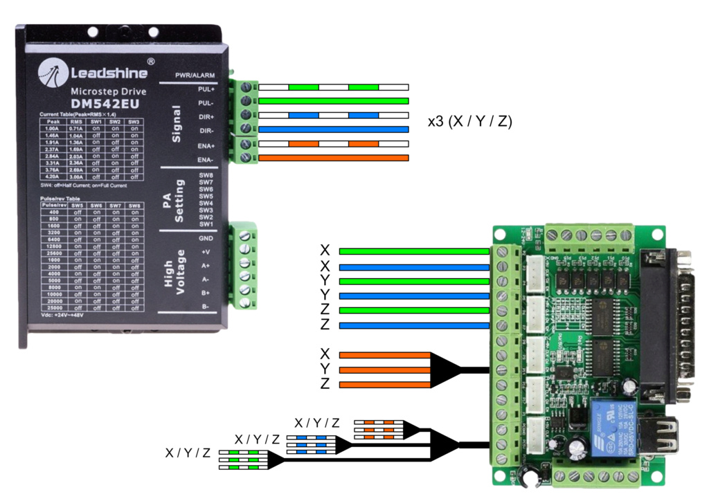

J'ai commencé la préparation des cables RJ45. J'ai modifié les couleurs de branchement pour ne pas avoir d'erreur. Tous les fils Blanc+couleur serviront donc pour le 5V.
Voici le nouveau schéma :

Ca avance doucement...

Oui sauf que si un moteur a besoin de 180W ton alim va se mettre en défaut.
Fcnc- posteur Régulier
- Messages : 132
Points : 156
Date d'inscription : 01/12/2020
Localisation : Campagne
Re: Rénovation électronique CNC ISEL ICP-4030
Le choix de la puissance de l'alimentation fait toujours débat. J'ai parcouru pas mal de post sur le sujet, et je n'ai pas pu me faire une réelle idée de la puissance minimum et/ou nécessaire.
Comme je l'ai déjà dit, chaque moteur fait 3A, 3x48=144W, j'ai une petite marge.
Merci.
Pourquoi/comment un moteur pourrait avoir besoin d'une puissance supérieure à celle de l'alim ?CNCServ a écrit:Oui sauf que si un moteur a besoin de 180W ton alim va se mettre en défaut.
Merci.
- Messages : 132
Points : 156
Oui tu as raison, Avec un moteur de 3A tu ne peux pas avoir 3A à l'alimentation. On restera très loin des 150W.
Les besoins de puissance du moteur dépendent , de l'effort et de la vitesse du moteur, si l'alimentation ne peux pas fournir cette puissance elle peut se mettre en sécurité ou le moteur peut décrocher.
C'est les moteurs d'origine?

Oui, c'est des Nanotec 3A 2,1V mais je ne les ai pas (encore) testé, mais vu l'état générale de la machine, je ne suis pas particulièrement inquiet.CNCServ a écrit:C'est les moteurs d'origine?
