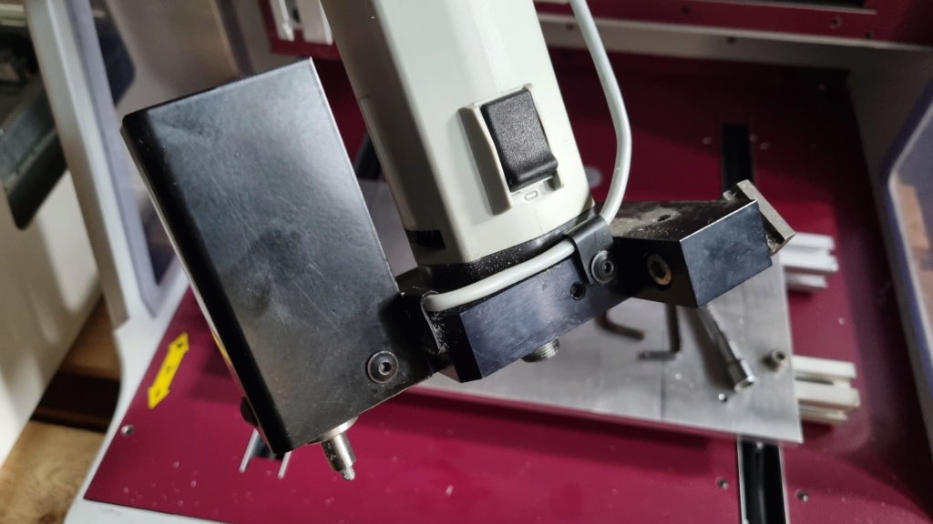

La première fonctionne tout juste (ICP-4030) que je viens de lui trouver ses 2 petites soeurs
Sur l'une des 2, il y a un palpeur (le terme n'est peut-être pas le bon), et je n'arrive pas à trouver d'infos. C'est exactement le même fonctionnement qu'un palpeur du même type que celui-ci, mais positionner à l'envers.
Il est monté sur une seule et même pièce qui soutien la broche, et ça à l'air d'être une pièce d'origine...
Voici quelques photos :
quelqu'un aurait-il une idée ?

Et c'est quoi la question en fait ? ... il ne fonctionne pas ?
Apparemment ça doit s'utiliser comme un palpeur fixe, on palpe une seule fois sans fraise pour déterminer le Z0 pour l'outil 0 (*) et ensuite on travaille avec les longueur d'outils. (donc il faut renseigner la table des longueurs d'outil)
http://www.metabricoleur.com/t22026-cnc-changeur-d-outil#434158
(*) Dans ton cas, il n'est pas nécessaire de monter un outil 0 servant de pige vu que le palpeur est fixé sur la broche (c'est lui qui sert de longueur de référence) ; ta table de longueurs d'outils devra contenir la différence de longueur entre le palpeur et la longueur de l'outil qui sera monté.
Si tu ne veux pas travailler avec une table de longueurs d'outils (pas très pratique avec des outils montés en pinces), tu peux démonter le palpeur de la broche et t'en servir comme un palpeur mobile.

Merci David pour ces infos.
Pour un changeur d'outils où l'outil est déjà monté dans un cône, ok, mais sinon, je ne comprends pas l'intérêt, sauf éventuellement pour palper une surface pour la dessiner, un peu à la manière d'un scanner...
Je ne sais pas, je ne l'ai pas encore tester...dh42 a écrit:Et c'est quoi la question en fait ? ... il ne fonctionne pas ?
Mais (dans mon cas) il faut quand même palper l'outil pour connaitre sa longueur ? Quel intérêt ?dh42 a écrit:
Il est un peu long, et est monté sur le support de broche, en une seule pièce, mais pourquoi pas...dh42 a écrit:Si tu ne veux pas travailler avec une table de longueurs d'outils (pas très pratique avec des outils montés en pinces), tu peux démonter le palpeur de la broche et t'en servir comme un palpeur mobile.
Oui, ça n'a pas grand intérêt avec un montage en pince.
Tu peux trouver un palpeur correct et pas trop cher ici ou sinon bricoler le tiens pour récupérer les parties utiles et refaire un "boitier".
https://www.sorotec.de/shop/Tool-Length-Sensor-Sorotec-Small-8mm.html

dh42 a écrit:Tu peux trouver un palpeur correct et pas trop cher ici ou sinon bricoler le tiens pour récupérer les parties utiles et refaire un "boitier".
Oui, celui-ci me fait de l'oeuil, d'autant que je dois faire une commande chez eux...
Sinon, comme tu dis, je pense m'en bricoler un, j'ai déjà fais qq recherche ;-) : palpeurs
