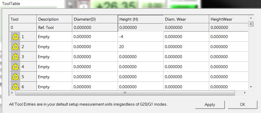

Non, les G54 à G59 ne sont pas utilisés pour ça ; ils servent uniquement à avoir différents systèmes de coordonnées ; c'est utile quand tu à plusieurs montages d'usinage différents sur une même machine, ça permet d'avoir un 0 pièce séparé pour chaque montage d'usinage.
Avec un changeur d'outil, pour se positionner au point de prise/dépose de l'outil, on utilise les coord machine (G53) de façon à ce que la broche aille tj au même endroit pour chercher l'outil.
Ensuite, dans le Gcode il faut une instruction qui dise à Mach3 quel correcteur de longueur d'outil utiliser. (G43Hxxx)
La méthodologie est la suivante.
- on monte un outil n°0 dans la broche ; cet outil est une pige dont la longueur ne change jamais (et on met le n° d'outil sur 0 sur l'écran de Mach3)
- on fait le 0 en Z à l'aide de cette pige ; il s'agit donc du 0 pièce, c'est la même chose que lorsque l'on palpe un outil pour trouver le 0 en Z.
- Mach3 utilise une table d'outils, qui devra contenir une valeur de longueur pour chaque outil ; cette longueur est en fait la différence de longueur entre l'outil de référence (n°0) et l'outil sélectionné.
- après avoir sélectionné un outil par un T2 M6 dans le Gcode (T2, donc l'outil n°2 dans ce cas) on fait suivre ce code par un G43H2, ce qui dit à Mach3 d'utiliser la compensation de longueur (G43) stockée dans H2 ; par exemple, ici l'outil n°2 à une longueur de 20mm, soit en fait 20mm de plus que l'outil 0 qui à servi de pige. (et comme tu t'en doute, l'outil 1 fait 4mm de moins que l'outil pige)
![CNC changeur d'outil Sans_193](https://i.servimg.com/u/f41/14/07/22/66/sans_193.jpg)
Tu peux le tester en direct sur l'écran Mach3 (en simu) ; renseignes les longueurs d'outil comme dans mon image, puis met ton Z à 0
Si tu tape un G43H2 dans la ligne de commande, la valeur du Z va passer à -20.00 (il n'y a pas de mouvement, c'est juste la coord qui est compensée) .. c.a.d que ton nouvel outil étant plus long de 20mm, son bout (donc son 0) se trouve 20mm en dessous du 0 de base de la pige. Si tu fais un G43H1, au contraire tu aura +4.00, car le bout de la fraise qui est 4mm plus courte que la pige sera donc à 4mm au dessus du 0 de base. Un G49 efface toutes les corrections d'outil (on retrouve donc le 0 pige)
