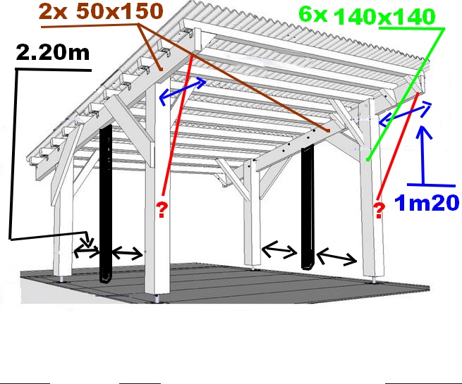

salut a tous
je suis entrain de monter un car-port, dalle terminé , 6 poteaux en 14cmX14cm finis de posés ,je pensais mettre deux bastaings en longueur (6m)
mais en bout je pensais soutenir ces derniers par des "équerres" en forte section , je ne sais pas si je suis obligé de faire un
assemblage tenon/mortaise ou trouver des ferrures faite pour cela (peut être plus facile pour moi)
vous en pensez quoi ? ça existe ces ferrures ?

Que veux tu dire par soutenir en bout ? Un croquis serait utile .

salut a tous.
je me suis inspiré d'un schéma sur le net (carport commercial)
mais je lui ai ajouté 2 supports ,moi j'ai 6 poteaux actuellement scellés.
comme expliqué plus haut je dépasse de 1m20 sur le devant , c'est trop, j'aimerais "renforcer" ça .
même si la couverture ne sera pas en tuiles mais en "plastique ou autres je verrais.
en rouge ce qui me fait douter , faudrait un truc esthétique ,pas trop moche car trop visible a l'avant.
(en arrière pas besoin , ça "tombe juste" a la vertical du poteau.)
merci pour vos avis et conseils pour la finalisation

Ben moi je laisserais comme ça compte tenu de la couverture que tu mets....
Sinon, tu fais comme déjà réalisé sur les côtés par vissage pour rester dans la même facture.
Bon courage.

laisser comme ça ?? zone très très venteuse , pas de neige mais le vent "il fait pas semblant" quant il souffle !
d'ou le renfort , il faut absolument que j'en mette un.

+1. Il s'agit donc plus de retenir que de soutenir. Quelle est la direction du vent dominant??
Dans le même esprit ,en plus des équerres j'aurais mis des bandes de feuillard pour "retenir "les "lambourdes"(solives ?) sur les bastaings

Tout à fait en doublant si nécessaire le nombre de tires fond pour des bacs acier ou des plaques en plastique...

merci a tous pour votre participation.
le vent dominant est justement face a l'entrée du carport ! (d'ou mon inquiétude ,..."mistral" )
@ jcl , des bande de feuillard pour retenir les lambourdes ???...un dessin , car je suis pas la ?
@grosb ,idem , pas compris ce que tu veux dire....tu parle de doubler les fixations de la partis couverture ?
j'en suis pas la, j'ai même pas trouver les bastaings , j'hésite entre deux sections
63x175 ou 50x150 .
j'ai essayé d’affiner mon dessin , voila a quoi ça devrait ressemblé. (j'ai suivi le tuto, merci)

Salut Serfil...............si le vent dominant vient par l'avant,ta partie la plus haute de ton carport,ça va faire une sacrée prise au vent
ne pourrais tu pas faire un toit avec une très légère pente,ou un toit double pente,et quelle serait la différence de hauteur entre tes poteaux avant et arrière

salut KOKO 57.
figure toit que c'est exactement ce que j'avais l'intention de faire avant même de "plonger" dans ce projet.
mais je ne suis pas du tout charpentier ! ça aurait été un problème électrique ou électronique, ça aurait été du "gâteau" (technicien de maintenance)
mais la ???...
un "bout de toit" comme sur le dessin ci dessous ,non seulement c'est plus beau mais aussi plus "sécurisant coté vent" ....
mais comment faire "tenir cette partie en rouge ??....

Hisser la grand voile
On ne connait pas l'orientation de ton terrain donc difficile de dire si une autre orientation est possible.
Les "jambes de forces " que tu prévois renforcent la stabilité dans le sens antéropostérieur mais ne servent à rien pour le soulèvement.
Bastaings de 63x175 assemblés à mi bois au sommet des poteaux par une tige filetée traversante (12 ou 16mm)
et éventuellement deux tire fonds en diagonale.
Solives fixées dans le bastaing par une vis et feuillard perforé cloué dans le bastaing puis prenant la solive en écharpe et recloué dans l'autre face du bastaing.

Pour le bout de toit en rouge tu repars du bout du bastaing en oblique et tu relie au poteau par une traverse horizontale , toujours tiges filetées traversantes, pas le plus esthétique mais simple et solide.
Avant de faire consulte quand même un ingénieur en aéronautique

pour en revenir au titre du post,
étant incapable de réaliser un assemblage tenon/mortaise , est ce que les "sabots" vendu dans le commerce peuvent faire le même travail ? (solidité ?)
j’ appel cela "sabots de charpente" mais ça a peut être un autre nom ?
fixation avec des clous ou vis ? (pour les équerres a 45° )

Oui c'est solide mais si je me réfère à ton dernier dessin, je ne vois pas bien où tu en as besoin ?
Tes "obliques " peuvent très bien être fixées dans les poteaux et dans les bastaings( tiges filetées, boulons japy, tirefonds ).

Pour ton renfort, à mon avis il n'est pas trop tard pour faire un embrevement sans tenon à chaque bout de ton renfort (jambe de force, aisselier, contrefiche, je ne sais pas quel terme convient le mieux)...
En haut, tu le fais de la même largeur que ton bois déjà en place, comme ça il est facile à tailler (pas de joues, comme sur l'illustration du lien plus haut)... Ça peut se faire à la scie à main voire à la scie sauteuse, et en bas, tu peux travailler au ciseau sur le poteau, car là, ton renfort sera bien moins large que le poteau.
Et tu maintiens cet embrèvement avec une grosse vis de charpente à tete large la plus longue possible ( à la place de la cheville sur l'illustration du lien plus haut), après avoir prépercé...
Bien cordialement,

@jcl , oui, pas besoin de sabot, c'était juste au cas ou cela serait plus "hestétique"
que des tiges filetés.
@FredM, pas tout compris, mais il me semble comprendre que je fait les "emboitures" sur place ?
si c'est ça oui , c'est ce que j'avais prévu au début, mais maintenant d"autres pistes
s'offre a moi (tiges filetés et "ou" sabots)
