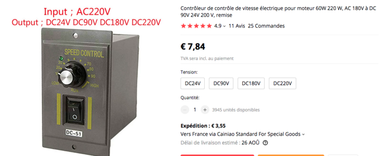

j'ai fait tous mes branchements, mais ça ne fonctionne pas.
J'entends un petit bruit au niveau du moteur qui montre que la tension passe, mais il ne tourne pas.
A mon avis le problème vient du régulateur de fréquence. Pas mal de monde sur le forum a rencontré des soucis avec lui. J'ai testé au multimetre. J'ai bien les 230v AC en entrée mais en sortie, là où je devrais avoir entre 0 et 180V DC, quand j'ouvre le potentiomètre au maximum j'arrive à 60V. On est d'accord que ce n'est pas normal? Est-ce que le moteur ne devrait pas tourner un petit peu quand même avec 60V?

Ce n'est pas bien clair cette histoire;
D'abord, la chose que tu appelle variateur de fréquence, ne doit pas être un variateur de fréquence, vu que c'est une tension continue qui en sort
Ensuite, il faudrait nous dire exactement quel modèle de moteur, et quel modèle de "variateur" tu as.
Mets des liens si tu peux.

Merci pour ta réponse. Pour les liens je ne peux pas en poster pour le moment malheureusement. Mais je tente des captures d'écran.
Pour le variateur de fréquence si j'ai bien tout compris, il permet de convertir le 220V AC en 180V DC. Mais il comporte un potentiomètre qui va envoyer entre 0 et 180V dans le but de faire tourner le moteur plus ou moins vite. Quand on extrait le miel des cadres, il faut d'abord faire tourner lentement, puis augmenter petit à petit.

Vous voulez dire que le moteur est prévu pour être utilisé en courant alternatif??
Pourtant voici le descriptif du moteur (traduit de l'allemand par google):
"Motoréducteur à courant continu Groschopp réduction 1 : 7 3200/457 tr/min courant d'induit 0,7 A, courant d'excitation de l'enroulement inducteur 0,07 A La vitesse du moteur peut être régulée en continu en modifiant la tension d'induit de 0 à 457 tr/min. Le sens de rotation est obtenu en inversant la polarité de la tension d'induit.Longueur 24cm, hauteur moteur 13,5cm, diamètre arbre 10mm, longueur arbre 30mm.La sortie de l'axe peut être modifiée 4 fois, également vers le bas, par exemple. pour extracteurs de miel. Le moteur ne doit pas fonctionner avec une tension alternative. Pour un fonctionnement en tension alternative, un redresseur est nécessaire pour la tension et l'ampérage est conçu."

Donc, on a un moteur shunt, de 180Vdc, et 60V en sortie du variateur quand le potentiomètre est à fond.
Il y a plusieurs causes possibles :
- variateur défectueux, ou ce n'est pas le bon modèle
- erreur de câblage
- il y a une limitation de courant dans le variateur qui se déclenche au démarrage à cause du courant d'appel du moteur.
Pour voir ça :
- Est ce que le moteur est à vide, ou est -il relié mécaniquement à l'extracteur ? si c'est le cas, essayer moteur à vide.
- Il faudrait mesurer la tension en sortie du variateur, moteur débranché, (sauf si la doc indique qu'il ne faut pas le faire)
- erreur de câblage
Pour voir ça :
mcop2- acharné du forum
- Messages : 512
Points : 568
Re: Câblage de moteur, besoin d'aide.
mcop2 a écrit:J'ai regardé les nouveaux éléments, je comprends un peu mieux, malheureusement, la seule photo du variateur ne me permet pas de retrouver ces caractéristiques.
- erreur de câblage
Pour voir ça :
Merci beaucoup de tenter de m'aider.
Pour répondre à tes questions, le moteur n'est pas encore relier à l'extracteur. Je ne sais pas si c'est normal ou pas mais impossible de faire tourner l'axe de sortie du moteur à la main (moteur hors tension).
Pour le variateur, aucune notice ni information technique. Mais sur l'emballage il y a bien une étiquette "180 DC". Pas de notice non plus avec le moteur. Quand on démonte le cache en plastique il y a le schéma que l'on voit en haut à gauche sur le plan de câblage que j'ai donné plus haut.
J'ai refait deux mesures de tension à la sortie du variateur. J'ai eu des résultats différents à chaque fois. Première fois 50V, seconde fois 60 V et 3ème fois 80V. Toutes ces mesures obtenues avec le potentiomètre à fond. Bizarre d'avoir des mesures différentes, mais normalement le moteur devrait tourner un peu quand même non?
Si je mets mon voltmètre sur courant alternatif j'obtiens 150V (je ne sais pas si ça peut avoir une utilité comme information?). Si besoin je débranche mes câbles à la sortie du variateur et je mesure combien je trouve en tension?
Pour le câblage j'ai tenté de faire au mieux en suivant le schéma minutieusement. Entre l'interrupteur et le moteur j'ai connecté avec des wago les fils qui devaient aller se brancher au même endroit.
Si besoin je peux tester le moteur, mais là je n'y connais vraiment pas grande chose et faudra m'expliquer entre quoi et quoi mesurer quelque chose.

amwin a écrit:Bonjour,
Hello
sauf erreur, ce que tu nommes variateur de frequence est en fait une alim courant continue modulée en pulsations, ou PWM ou MLI en francais
https://fr.wikipedia.org/wiki/Modulation_de_largeur_d%27impulsion
ca permet de faire varier la vitesse d'un moteur continu en hachant son alimentation, pour une vitesse faible il est alimenté 10% du temps par exemple, et 100% du temps pour la vitesse max, mais du coup tu ne peux pas mesurer de tension a sa sortie vu qu'elle est hachée, en tout cas pas sur que ca marche avec un multimetre numérique, des moustachus en élec pourront t'éclairer un peu mieux que moi, j'en ai utilisé, mais je maitrise pas la théorie derriere
c'est le meme genre d'alim sur les petites fraiseuses type sieg x1, certaines scies a chantourner etc etc
si tu veux voir sa tension en sortie pour etre sur qu'il fonctionne correctement, il faut un oscillo, et un oscillo isolé de la terre sinon tu feras sauter ton installation electrique, j'ai fait cette boulette
