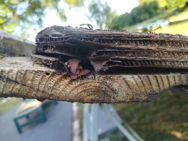

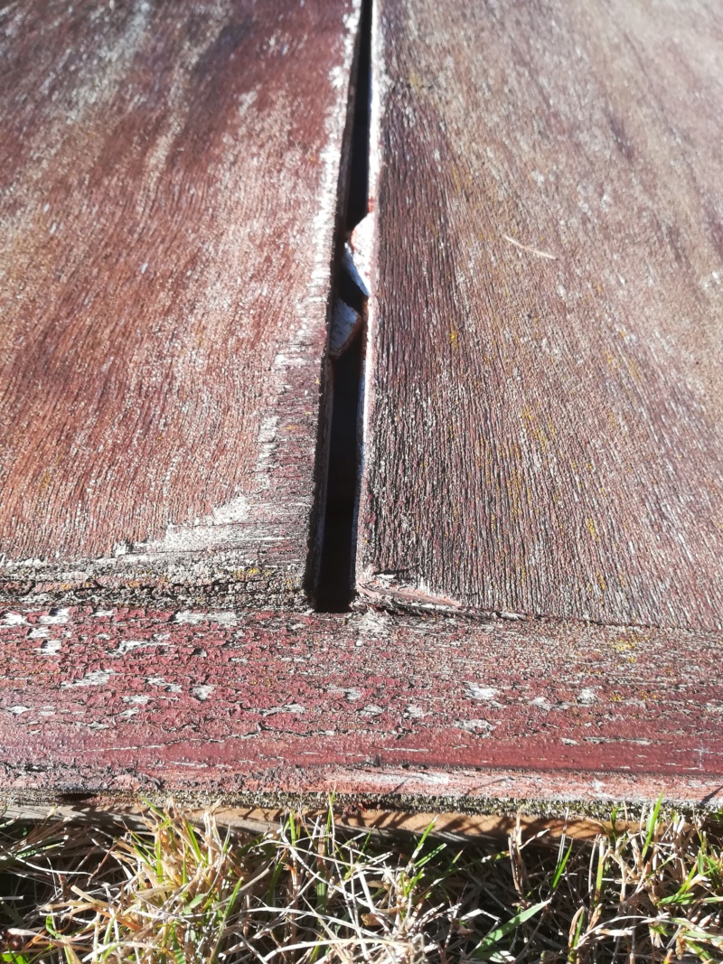

Un ancien volet est très exposé aux intempéries, il a bien souffert en 20 ans:
![Refaire un volet Img_2861](https://i.servimg.com/u/f38/18/86/01/07/img_2861.jpg)
![Refaire un volet Img_2862](https://i.servimg.com/u/f38/18/86/01/07/img_2862.jpg)
![Refaire un volet Img_2860](https://i.servimg.com/u/f38/18/86/01/07/img_2860.jpg)
![Refaire un volet Img_2863](https://i.servimg.com/u/f38/18/86/01/07/img_2863.jpg)
Je démonte et j'en profite pour regarder comment c'était fait...

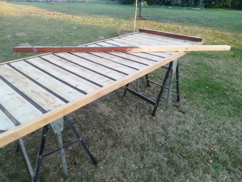

Assemblage des deux parties de CP marine:
![Refaire un volet Img_2866](https://i.servimg.com/u/f38/18/86/01/07/img_2866.jpg)
Bardage collé cloué:
![Refaire un volet Img_2867](https://i.servimg.com/u/f38/18/86/01/07/img_2867.jpg)

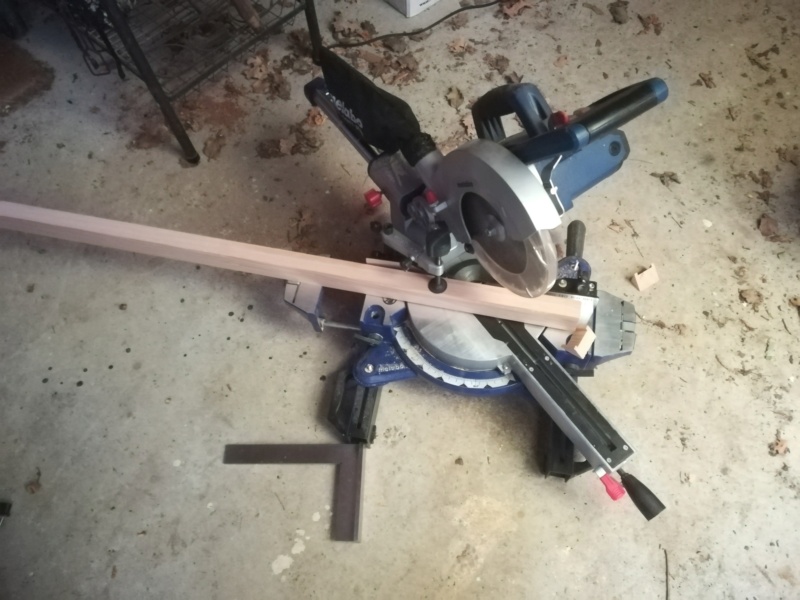

Puis je fais un cadre (b**del à l'atelier!):
![Refaire un volet Img_2871](https://i.servimg.com/u/f38/18/86/01/07/img_2871.jpg)
![Refaire un volet Img_2870](https://i.servimg.com/u/f38/18/86/01/07/img_2870.jpg)
![Refaire un volet Img_2869](https://i.servimg.com/u/f38/18/86/01/07/img_2869.jpg)
![Refaire un volet Img_2874](https://i.servimg.com/u/f38/18/86/01/07/img_2874.jpg)

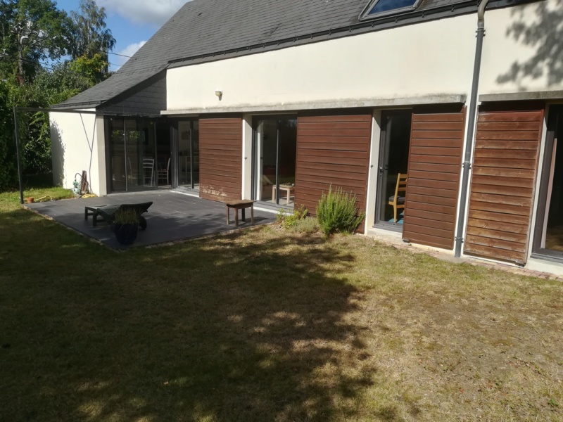

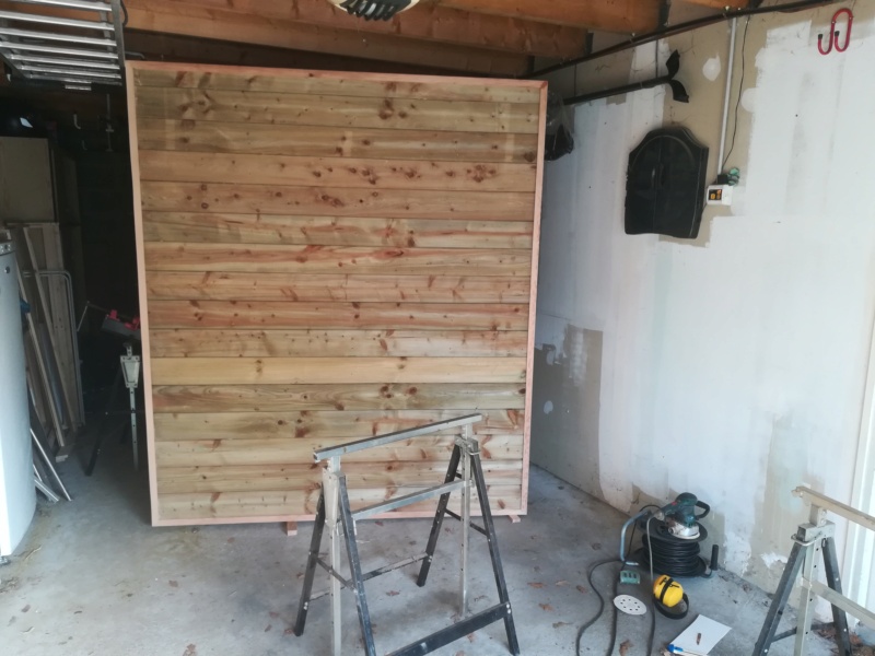

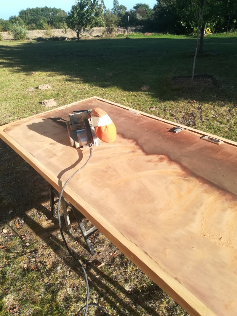

Le volet debout avant ponçage:
![Refaire un volet Img_2886](https://i.servimg.com/u/f38/18/86/01/07/img_2886.jpg)
Il pèse son poids, le coquin!
Je suis en train de reboucher les trous de vis à la pâte colle +farine de bois, j'en suis à 3 passages.
Voici la situation:
![Refaire un volet Img_2887](https://i.servimg.com/u/f38/18/86/01/07/img_2887.jpg)
Le volet manquant est donc à poser le long de la baie au fond à gauche, coulissant hors du bâti sur le "portique" métal.
Les 4 autres sont exposés plein sud mais protégés par la corniche (surtout les grands, les petits un peu moins because passage de la descente d'EP).
La peinture acrylique est réputée avoir un risque de cloque sur le CP.
Chez Seigneurie, ils ont surtout peur que le solvant de la glycéro attaque la colle du CP marine, d'où proposition d'une acrylique.
Qu'en pensez-vous?![scratch](https://2img.net/i/fa/i/smiles/icon_scratch.png)

J'ai commencé le ponçage et comme prévu, c'est galère.
La face avant, avec les clins, et donc les recoins:
![Refaire un volet Img_2888](https://i.servimg.com/u/f38/18/86/01/07/img_2888.jpg)
![Refaire un volet Img_2890](https://i.servimg.com/u/f38/18/86/01/07/img_2890.jpg)
Derrière, c'est plus simple:
![Refaire un volet Img_2889](https://i.servimg.com/u/f38/18/86/01/07/img_2889.jpg)
J'en suis là:
![Refaire un volet Img_2891](https://i.servimg.com/u/f38/18/86/01/07/img_2891.jpg)
Un seul volet! Et un petit! Et j'ai pas fini, il reste, justement, des recoins, que je vais tenter au décapeur thermique.
Il faut aussi que je refasse le cadre de dessous qui est un peu abîmé, j'utilise un bout du cadre récupéré de celui que j'ai du refaire.
