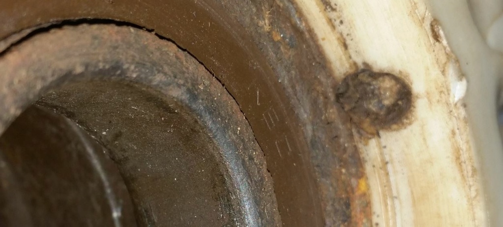

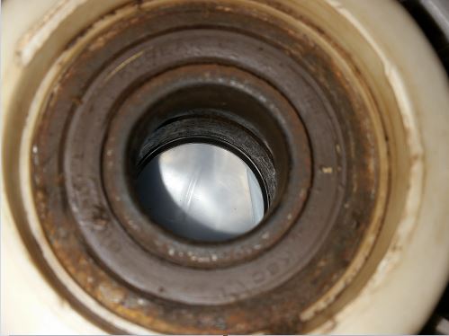

Je viens de voir que l'édition avec photo n'est pas passée dans mon premier message.
La cuve qui supporte les roulements est en matière plastique. Donc chauffage fortement déconseillé !
Arbre lié au tambour.
![Je n'arrive pas à extraire ces roulements Extrac11](https://i.servimg.com/u/f13/20/04/68/08/extrac11.jpg)
Tentative d'extraction. Le bois sert d'entretoise pour ne pas marquer le plastique de la cuve.
![Je n'arrive pas à extraire ces roulements Cote110](https://i.servimg.com/u/f13/20/04/68/08/cote110.jpg)
Vue côté cuve du gros roulement après avoir retiré le joint.
![Je n'arrive pas à extraire ces roulements Cote210](https://i.servimg.com/u/f13/20/04/68/08/cote210.jpg)
Vue côté moteur. Il ne reste que la bague extérieure du petit roulement.

Pour la bague côté moteur tu peux essayer de tout chauffer et de ne refroidir que la bague. Il y a une technique avec un coup de soudure à l'arc à l'intérieur de la cage, mais pas sûr que le moteur apprécie...
Sinon il va te falloir emprunter un décolle roulement et un extracteur d'intérieur...

une autre technique plutôt "empirique" consiste a affaiblir la cage en faisant une entaille, sur mon fauteuil roulant pour la douche les roues sont en plastique, impossible de chauffer, j'utilise un dremel avec flexible et disque de coupe, une fois l'entaille dans la cage faite elle sort assez facilement.
si elle est récalcitrante, un coup de burin ou arrache a inertie.
Re: Je n'arrive pas à extraire ces roulements
Bonjour.
Oui avec une Dremel.
Ça m'a permis de couper la bague extérieure du petit roulement et de l'extraire.
Maintenant je suis sûr de ses dimensions mais il reste à extraire l'entretoise et le gros roulement mais pas à la Dremel.
Je suis en train de faire chauffer la demi-cuve avec les roulements avec un petit chauffage soufflant. J'ai vu dans wikipedia que le coefficient de dilatation du polypropylène est 12 fois supérieur à celui de l'acier.
Je dois pouvoir aller jusqu'à environ 100°C sans abîmer la cuve puisqu'elle supporte l'eau chaude pendant le lavage du linge.
Une fois bien chaud, le serrage des roulements devrait diminuer et rendre l'extraction plus facile.
Je n'ai pas réussi à chauffer suffisamment aujourd'hui, mais je vais recommencer.

Tu es sûr que les roulements sont montés directement dans le polypropylène ? J'ai toujours vu une boite à roulement en tôle emboutie, sur laquelle la cuve est surmoulée. (Mais je n'ai vu qu'une petite dizaine de cuves polypro...)
Donc chauffer ne servira à rien.
Il te faut une bague d'appui de quelques dixièmes plus grande que la bague extérieure pour porter sur cette cage en tôle, et avec une tige filetée M20, ça doit forcément venir ! Tu dois pouvoir exercer un effort de 100 kN, soit 10 t !
Mais si tu peux faire une entaille, c'est très bien !

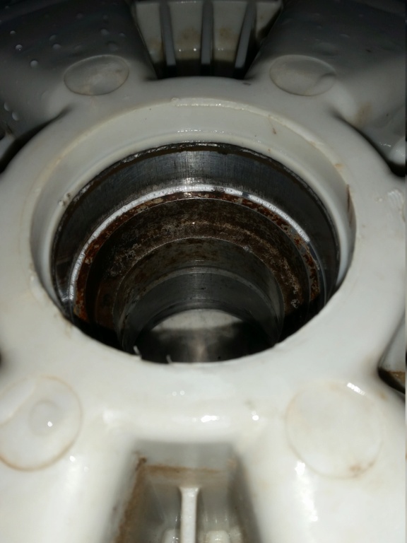

J'ai réussi à extraire la bague extérieure du petit roulement en la coupant entièrement avec ma Dremel.
Celà m'a juste permis de confirmer les dimensions du petit roulement et la forme de la pièce entretoise.
Le grand roulement devrait être encastré directement dans le polypropylène, comme sur mon schéma du post n°1. Je pourrai le confirmer si j'arrive à l'extraire.
Si le grand roulement se trouve à l'intérieur de l'entretoise, ça veut dire éventuellement que cette dernière est plus grande que les 67.5 mm de l'orifice côté moteur, et donc qu'elle est prisonnière comme sur le croquis suivant. Dans ce cas, tout démontage est impossible sans casse. Je me demande encore si ce n'est pas le cas.

Il a bien fallu pouvoir monter ces roulements... après moulage de la cuve !
Ton croquis n'est pas assez affiné. Ça m'étonnerais que tu aies de la matière entre le joint et la bague extérieure. Un anneau élastique; à la limite...

Jope, la photo n'est pas très nette, mais en bleu, c'est la bague intérieure, en vert le joint d'étanchéité, en orange la bague extérieure et en rose, ce n'est pas une cage en tôle ?

Oui, c'est bien ça, sauf le "rose" ! Ce bourrelet est bien moulé avec la cuve.
Hier, j'ai tenté d'y voir un peu plus clair, et il y a effectivement quelque chose derrière ce bourrelet en "rose". Au départ, je pensais que c'était la cage du roulement, mais c'est peut-être bien l'extrémité de l'entretoise. Ce n'est pas très facile à distinguer à cause de la rouille, mais je sens à l'aide d'une pointe qu'il y a une petite différence de hauteur. La cage extérieure du roulement est en retrait par rapport à cette partie cachée. Ca se voit au niveau du petit trou d'évacuation en bas de la photo.
![Je n'arrive pas à extraire ces roulements Palier13](https://i.servimg.com/u/f13/20/04/68/08/palier13.jpg)
![Je n'arrive pas à extraire ces roulements Palier12](https://i.servimg.com/u/f13/20/04/68/08/palier12.jpg)
En regardant les photos, je me suis aperçu que la référence du roulement était partiellement visible ; 62X6. Il s'agit probablement d'un "6206" de dimensions 30x62x16. Ce qui confirmerait le montage par le côté tambour, et la présence de la cage / entretoise.
![Je n'arrive pas à extraire ces roulements Palier14](https://i.servimg.com/u/f13/20/04/68/08/palier14.jpg)
Il me reste donc à insister pour le faire sortir.

tu aurais pu brosser un coup avant de prendre la photo !!!
Bon, en rose, c'est quoi ? L"entretoise" ? Ça ne semble pas être la bague extérieure du roulement... Maintenant que tu connais le diamètre extérieur, tu peux mesurer pour savoir.
Alors met du dégrippant, prends une bague d'appui adaptée... et tire ! De toutes façons, si le roulement est surmoulé, ta cuve est morte...

Ca, c'était avant brossage !
![Je n'arrive pas à extraire ces roulements Avant_10](https://i.servimg.com/u/f13/20/04/68/08/avant_10.jpg)
Hier, j'ai mis quelques gouttes d'acide phosphorique avec une seringue sur le pourtour du roulement, dans le but de dissoudre la rouille qui "soude" le roulement sur l'entretoise. Aujourd'hui, je devrais tenter une extraction. Pour celà, il faudra peut-être que je tourne une rondelle / entretoise.

c'est la même vue que la précédente ? C'est encore plus crade !
Allez, essaie...
Allez, essaie...
