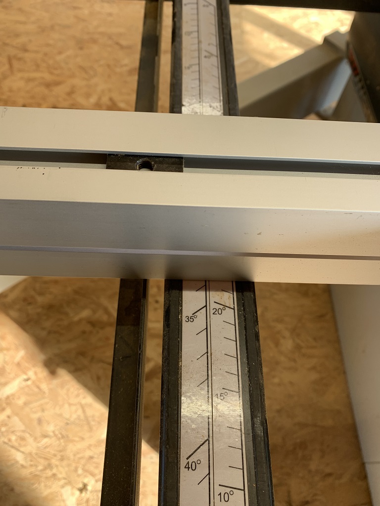

Voila, c'est de ça dont je parle, sur le grand cadre du grand guide, il y a des graduations, je suppose le point de pivot au niveau du trou aux extrémités du cadre contre le chariot. Quand on pivote la règle pour un angle particulier, avec quoi et comment serrez vous la règle pour fixer un angle quelconque ?

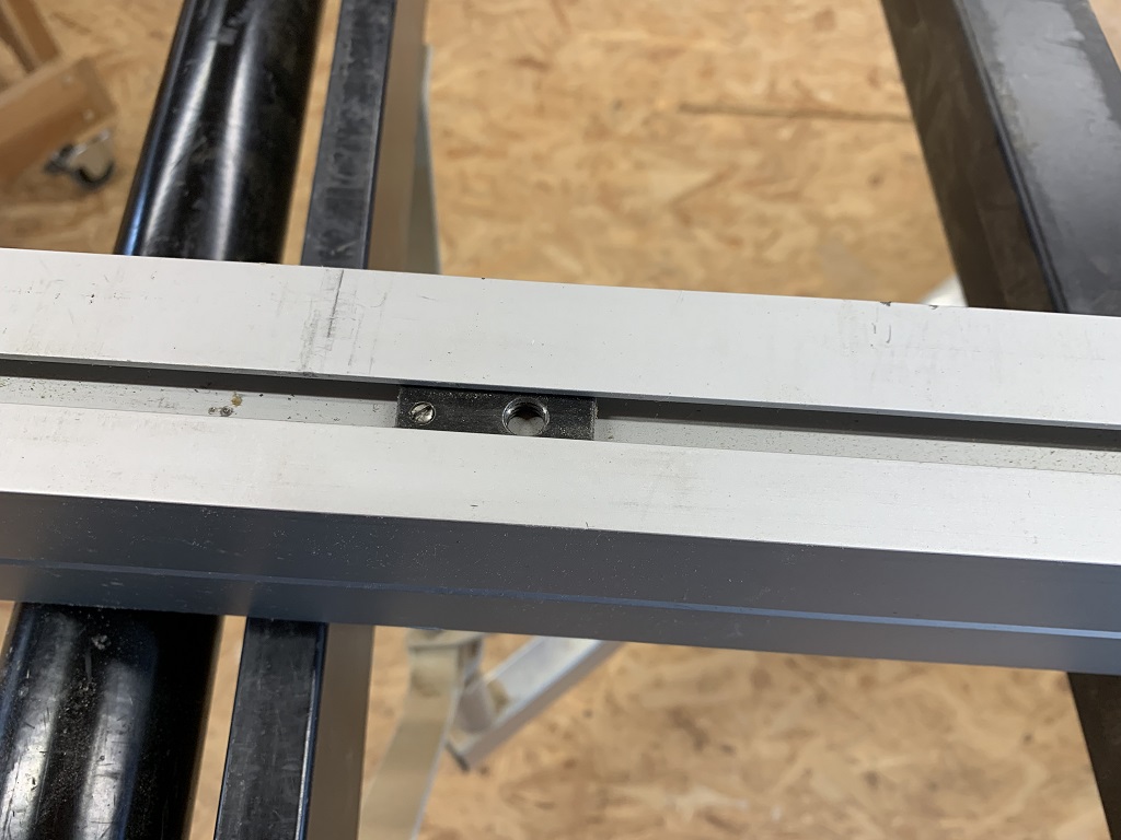

Re: Appel à bras - jeudi 18 novembre - 81500 MONTCABRIER
Je ne me rappelle pas avoir utilisé ce guide pour couper d'onglet. J'ai utilisé le petit.
Est-ce que tu as le manuel, ou tu veux que je te le scanne ?
Pour fixer le rail, il y a (si je me rappelle bien), 2 lardons qui sont bloqués dans le guide.

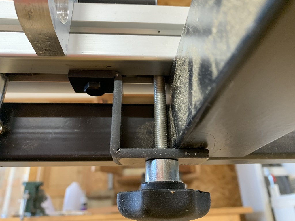

Pour la coupe d'onglet, on fait pivoter la règle sur le boulon qui se trouve dans le cadre, au niveau du chariot, et on bloque le guide avec l'autre boulon, qui passe entre la cornière et la traverse graduée.
![Appel à bras - jeudi 18 novembre - 81500 MONTCABRIER - Page 2 Img_3614](https://i.servimg.com/u/f88/14/82/19/60/img_3614.jpg)
Pour régler le 90°, sur l'une comme l'autre des traverses longues du chariot, on ajuste les vis qui vont caler le pion se trouvant à ≃ 119mm
Bon, ça pourrait être un peu différent sur ta machine, mais je ne le pense pas.

- Messages : 14926
Points : 20343
Ok, c'est bon, j'ai ma réponse.
J'ai le manuel mais franchement, il est pas épais.

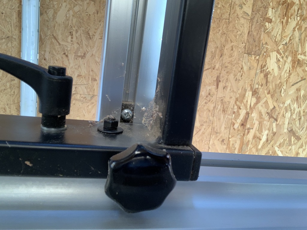

Avant toute chose, si tu as réglé le 90°, repère bien les lardons et le truc cylindrique qui permet de caler le 90.
Tu as ces deux lardons
le premier vers la lame, qui va être bloqué avec le boulon qui passe dans le cadre ici
![Appel à bras - jeudi 18 novembre - 81500 MONTCABRIER - Page 2 Img_3615](https://i.servimg.com/u/f88/14/82/19/60/img_3615.jpg)
celui-ci,
![Appel à bras - jeudi 18 novembre - 81500 MONTCABRIER - Page 2 Img_3616](https://i.servimg.com/u/f88/14/82/19/60/img_3616.jpg)
il est quelque part, je ne sais pas où, m'en rappelle plus. Je ne me souviens plus non plus si c'est moi qui ai mis la petite vis de blocage ou si elle y était. Je crois que je l'ai fabriqué. Si tu ne l'as pas, fais-toi un lardon comme celui-là. Je peux t'en faire un si tu as besoin. C'est très pratique de pouvoir le bloquer, parce qu'il se balade un peu trop, et on s'emm....e à rechercher l'emplacement du truc à chaque fois.
ensuite, tu desserres ce machin pour pouvoir le décaler.
![Appel à bras - jeudi 18 novembre - 81500 MONTCABRIER - Page 2 Img_3617](https://i.servimg.com/u/f88/14/82/19/60/img_3617.jpg)
Une fois que tout ça se balade librement, tu montes le premier dans le cadre, et tu déménages le cylindre pour pouvoir passer le lardon entre la cornière et la traverse, et tu serres.
![Appel à bras - jeudi 18 novembre - 81500 MONTCABRIER - Page 2 Img_3618](https://i.servimg.com/u/f88/14/82/19/60/img_3618.jpg)
Et c'est fait.
![Appel à bras - jeudi 18 novembre - 81500 MONTCABRIER - Page 2 Img_3619](https://i.servimg.com/u/f88/14/82/19/60/img_3619.jpg)
Bon, ben je doit être bouché a l'émeri, mais j'arrive pas à le bloquer. Le cylindre ne passe pas dans la lumière des 2 barres du chariot. Pas grave, je ferais autrement.
Pour le pivot au plus près du chariot, j'avais compris que ça devait être comme (c'était à l'envers au départ, le fixe a l’autre extrémité et le mobile coté chariot).
- Messages : 14706
Points : 21668
Meunon, c'est pas le cylindre qui passe entre les deux, le cylindre il se balade avant. Sûr qu'il passe pas.
Entre la cornière et la traverse, c'est le boulon, avec le maneton qui vient se bloquer dans le lardon. Tes deux lardons (nan pas tes gamins) ils doivent pouvoir se déplacer.
Bon, demain matin, il fait jour et tu règles le problème en 5 minutes. Si tu veux, tu m'appelles, on se fait un whatsapp ou un zoom.

sangten a écrit:Entre la cornière et la traverse, c'est le boulon, avec le maneton qui vient se bloquer dans le lardon. Tes deux lardons (nan pas tes gamins) ils doivent pouvoir se déplacer.
Salut alain, j'ai fait ça aussi, mais le boulon est trop long. Je lui fabriquerai un patin pour compenser l'épaisseur, ou je ferai un autre boulon. Aujourd'hui , on va chercher la samco, je réessaierai ce soir.
