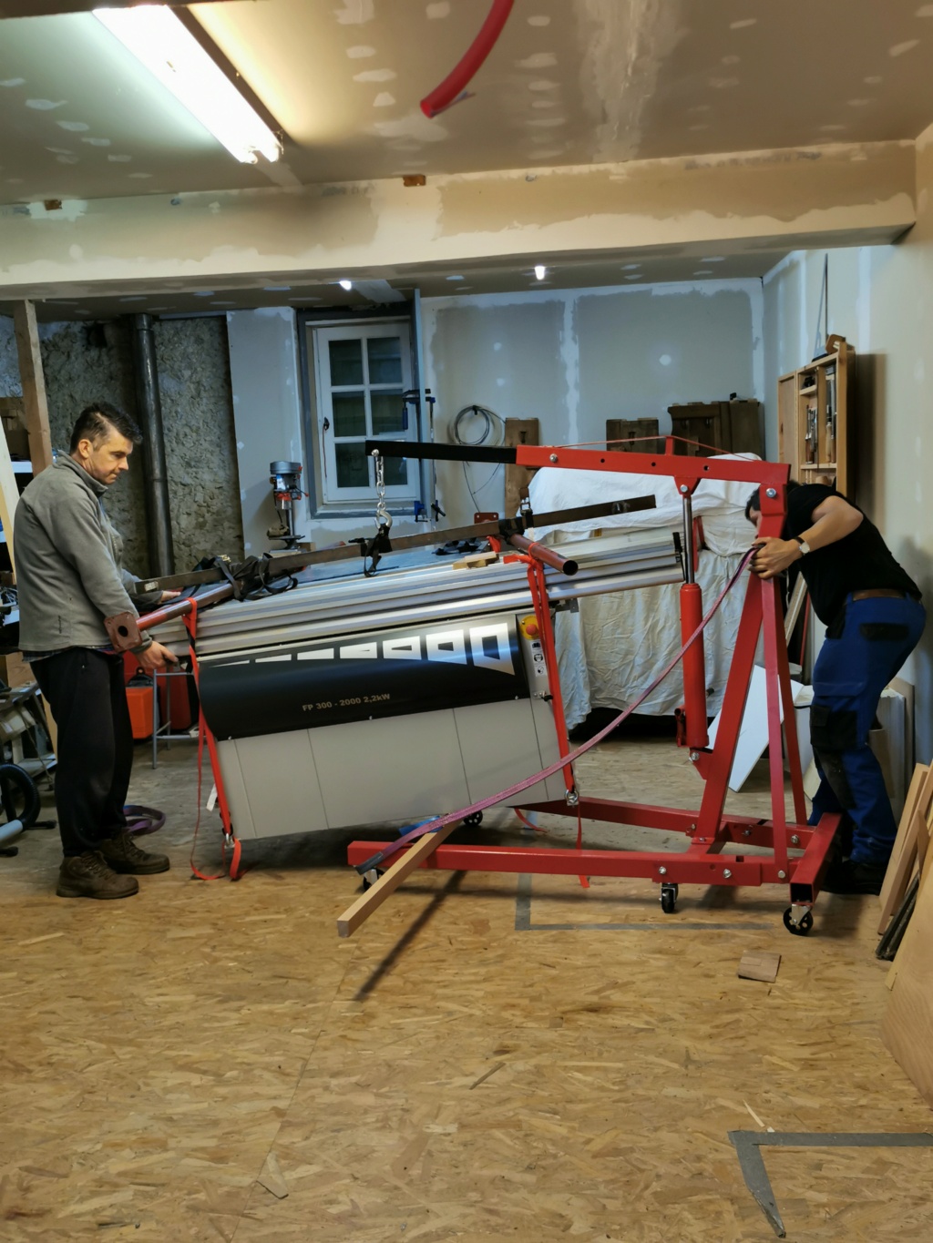

Alors voilà les photos, te même une petite vidéo.
Les tubes rouges sont les parties hautes de 2 étais de maçon, le carré longitudinal s'est avéré trop light, il a fallu passer sur un plus gros. Les sangles rouges sont des sangles basiques Lidl.
Il manquait pour améliorer la stabilité une sangle à chaque bout, pour contraindre la position des traverses rouges. (voir dessin)
![Appel à bras - jeudi 18 novembre - 81500 MONTCABRIER - Page 3 Img_2165](https://i.servimg.com/u/f37/15/79/87/73/img_2165.jpg)
![Appel à bras - jeudi 18 novembre - 81500 MONTCABRIER - Page 3 Avec_s10](https://i.servimg.com/u/f37/15/79/87/73/avec_s10.jpg)
"Brêlage carré" :
![Appel à bras - jeudi 18 novembre - 81500 MONTCABRIER - Page 3 Img_2164](https://i.servimg.com/u/f37/15/79/87/73/img_2164.jpg)
Et rechercher le centre de gravité par plusieurs essais de levage n'est pas une perte de temps. Ici Manuz tenait le bout, mais on y gagne à chercher le point précis. Ici la chèvre était un peu courte (de 5cm), on a pas cherché trop longtemps.
![Appel à bras - jeudi 18 novembre - 81500 MONTCABRIER - Page 3 Img_2166](https://i.servimg.com/u/f37/15/79/87/73/img_2166.jpg)

Chaud patate.
Ca me rappelle quelques bons souvenirs avec mes 3 machines, livrées à 10m de là où elles devaient finir... Même chèvre, mêmes errements
Il y a des fois où on se prend de bonnes suées...

Impressionnant ce qu'on peut faire avec une chèvre
D'autre part, on peut voir que Fulvio n'avez pas fini la restauration de son atelier avant de nous quitter, respect à son âme, respect à ce qu'il vous a échangé sur le forum.
