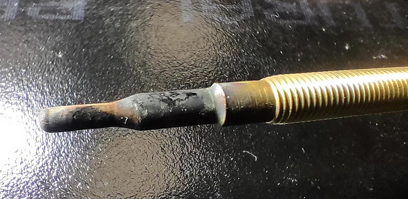

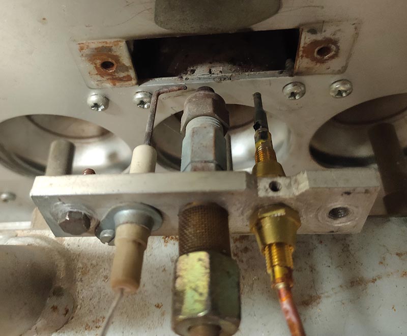

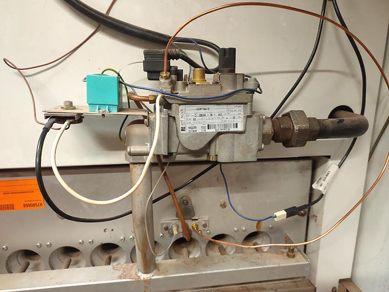

C'est juste pour mon info personnelle. Je dispose une "vieille" chaudière De Dietrich à gaz (ville, de 2005 me semble-t-il) qui marche d'autant mieux qu'elle est très simple, sans électronique.
Par contre le point qui me chagrine, c'est que chaque année je suis obligé de changer le thermocouple car il n'arrive plus à tenir la valve magnétique de gaz. Ceci arrive en début de "saison", i.e. en novembre, généralement quand on rallume le chauffage (car c'est stupide mais cette chaudière ne produit pas l'eau chaude, le chauffagiste à mis un Styx à côté
Alors OK c'est pas cher comparativement à changer au bloc de commande (NOVA SIT 820), mais c'est ch... car quand on redémarre la chaudière, elle refonctionne correctement jusqu'à ... ce que le thermocouple en décide autrement. Un jour, une, deux semaines, ... c'est aléatoire, un peu quand il veut ... plus !
Le bulbe du thermocouple est bien positionné par rapport à la flamme et la chaudière est bien révisée chaque année (donc a priori le brûleur doit être bien réglé). Et la connectique est OK, sans résistance excessive.
Est-ce que le thermocouple ne supporte pas bien la période de 7-8 mois d'inactivité ? Est-ce qu'il y a une question de qualité de thermocouple ? Est-ce qu'il faut passer à un thermocouple plus "puissant" (ex 50mV au lieu de 30mV, si ça existe ) ? Est-ce que c'est la valve magnétique de gaz du brûleur qui est devenu plus assez efficace ? J'ai trouvé cette référence, c'est pas ruineux pour essayer, le prix de 2 thermocouples !

Je pense que ça doit être un peu toutes ces causes à la fois car quand je remets un thermocouple neuf, ça remarche correctement pour les 4 mois d'hiver !
En tout cas je me questionne !
Alors si vous avez une idée, merci d'avance !

normalement un thermocouple fonctionne ou pas, soit il est completement brulé ou pas,
souvent la position du bulbe modifie le mini voltage qui permet de coller la valve de gaz, peut etre une piste...

le thermocouple semble avoir été en contact avec le brûleur en action. Pas bon!
Il doit être SEULEMENT au contact de la veilleuse uniquement par l'extrémité. Il faut le régler en conséquence, sans qu'il soit au contact du brûleur. Au vu des photos, il a beaucoup trop chauffé et brûlé par la rampe de gaz.
(Normalement il est placé devant la veilleuse) !

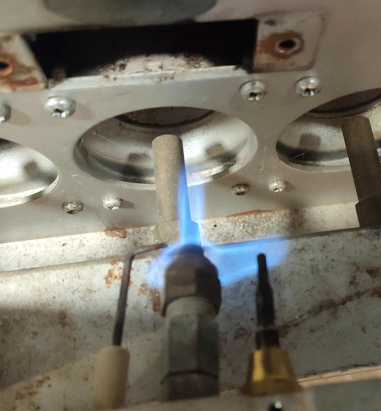

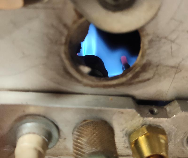

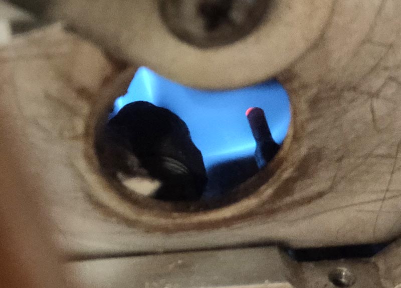

Je pense qu'il est bien placé : le bec du brûleur a un jet latéral qui fait veilleuse et chauffe le thermocouple.
Mais c'est vrai que quand le brûleur est en action, le bulbe du thermocouple est beaucoup plus incandescent qu'en mode veilleuse !
En faisant les photos, j'ai forcé le déclenchement du brûleur (en augmentant le thermostat) et son souffle a instantanément fait sauter l'électrovalve. Pourquoi ??? J'ai eu toutes les peines du monde à la faire remarcher : démontage de celle-ci et activation de son ressort, vérification de la tension du thermocouple (>30mV). Et au bout d'1/4h de tâtonnement, là ça remarche : je croise les doigts ! Mais cette situation est pénible.
Mode veilleuse

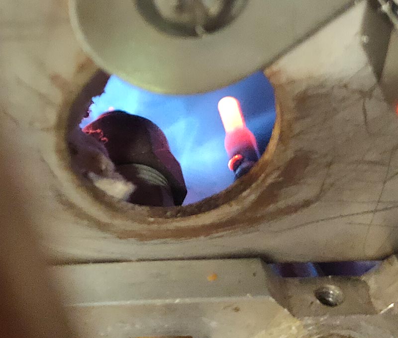

Mode brûleur en action
![Y aurait-il un plombier avisé dans l'assistance ? IMG20211121143032c1s](https://i.postimg.cc/PqZrsZfy/IMG20211121143032c1s.jpg)
Mode veilleuse

Le thermocouple doit vraiement souffrir, il faut peut et reculer un peu bulbe pour qu'il ne soit pas trop a la flamme de puissance mais seulement sur la veilleuse....

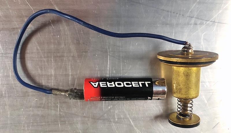

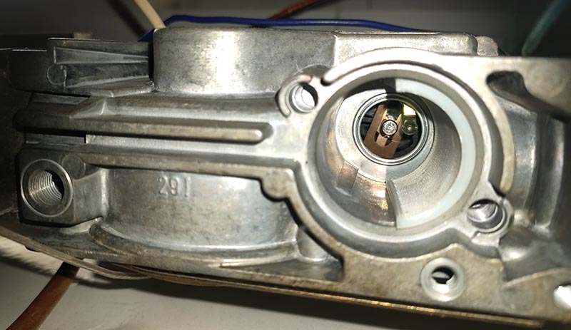

Mais que penses-tu de cette hyper sensibilité de l'électrovanne qui se déclenche pour un oui, pour un non ? Ca vaudrait le coup de la changer ?
Je ne sais pas comment la tester : tout le corps est en laiton et conducteur, et le thermocouple lui est relié au cul. Donc je sais où appliquer la borne + mais je ne sais pas où mettre le -.

pareil, j'essayerais de le reculer d'un centimètre...

Je pense reculer de 1 a 2 cm voir plus, le bout du bulbe doit doit juste lecher la flamme de la veilleuse, pour controler il suffit d'un voltmetre et de mettre une sonde sur le corps en cuivre, et la 2eme sondre sur le centre un peu argenté qui resemble a de l'etain au bout fileté du thermocouple, au plus pres de la grosse valve

Je l'ai reculé de 10mm. C'est difficile à voir sur la photo mais le bulbe est encore 8mm environ dans la flamme de la veilleuse. Il faudrait peut-être que je le recule encore un peu. Ce n'est pas évident à régler car il faut tout démonter à chaque fois.
A noter que ce thermocouple était dans l'exacte position où un chauffagiste avait installé le précédent thermocouple.....
Quand au test, oui je l'avais fait : le ohmètre donne moins de 1Ohm comme résistance (la limite basse de mon voltmètre donc). Il y a une bobine à l'intérieur non ? Je voulais y connecter une pile avec quelques dizaines de mV pour voir si l'effet ventouse marche bien. Et surtout à quel voltage ça tient et ça tient pas.

Quelques petites question,
Tu es au propane ou au gaz naturel ? (le propane est plus agressif pour les thermocouple).
Le bout du thermocouple doit baigner complètement dans la veilleuse.
Tu semble utiliser un thermocouple universel. Il sont moins cher que les "vrais" mais moins solide.

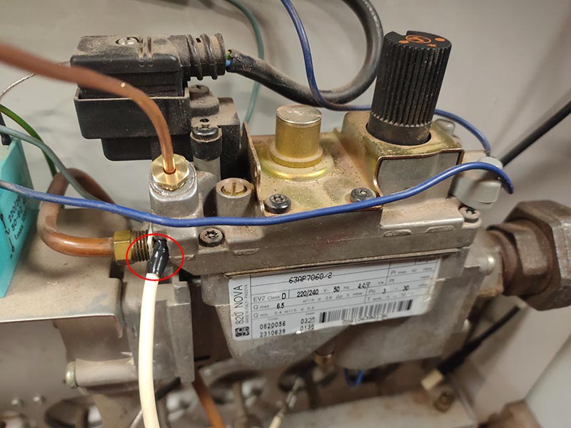

Est-ce qu'il y a des éléments en dérivation du thermocouple (thermostat de surchauffe, Spott..). Ce sont souvent eux qui posent problème.
Vérifie la tension en sortie du thermocouple et de chaque élément qui serait en dérivation. S'il y a moins de 15mV, la veilleuse du bloc gaz ne va tenir.
Étienne
Edit : JE viens de voir ta photo, regarde au niveau du raccordement de la sécu de surchauffe :

Oui il y a des éléments entre le thermocouple et l'électrovanne (thermostat de surchauffe + une sécurité % fumée) mais :
1. J'ai testé cette chaîne de liaison : la résistance est négligeable et pas de court-circuit
2. Je peux facilement les shunter. Ce que je fais avant de changer le thermocouple quand je n'arrive plus à faire coller l'électrovanne. Et si ça continue de ne pas coller --> je change le thermocouple
Je mesure plus de 30mV lorsque je chauffe 20s le thermocouple
Tu peux voir le raccordement du thermostat de surchauffe sur la gauche de la photo : là où arrive une fil fil et un fil noir --> le fil laiton qui sort, c'est le thermocouple de surchauffe.

J'ai essayé de le tester comme cela, avec une pile AA usagée mais je n'ai pas réussi à le faire coller. Il faut s'y prendre autrement, mais comment ?.....

Le réglage de la position du thermocouple : je l'ai laissé ainsi.

Ma petite réparation (entourée en rouge)

Depuis hier soir, c'est la panique (plus ou moins ...) : plus de chauffage !
J'ai fait 2 boutiques pour voir si l'embout se détaillait et s'ils pouvaient avoir le thermocouple De Dietrich : le thermocouple vaut 10€ (autant dire que c'est un générique) mais n'est pas dispo avant la semaine prochaine au mieux .... et l'embout magnétique ne se détaille pas (par De Dietrich en tout cas, mais comme toutes les vannes gaz sont faites par des fabricants tiers, il aurait fallu passer par eux et là ça doit être possible d'en avoir).
Bref, après y avoir passé tout l'aprem, je suis revenu avec un thermocouple universel, dans l'espoir que ça remarche. Et ? Que nenni, wallou ça ne colle toujours pas.
Or ce qui me titille depuis le début, c'est que le test de l'embout magnétique montre bien une continuité électrique, donc la bobine n'est pas rompue, donc il devrait marcher.
Je ressassais tout cela comme un idiot devant la chaudière
Du coup, petit coup de sotch isolant, je rebranche et .... zou feu du premier coup !!!!
J'ai remis l'ancien thermocouple qui fonctionne très bien.
J'en ai profité pour tester à quelle distance mettre le téton :
> Juste en bordure de la flamme, il faut au moins 60s pour monter à plus de 20ms. Difficilement. Ca marche mais c'est tangent.
> Le téton touchant de quelques mm la flamme : c'est parfait. En moins de 20s ça colle. J'ai laissé comme cela.
Sans être prétentieux, j'ai un doute sur le fait qu'un chauffagiste aurait trouvé ce défaut vicieux. A moins de tomber sur une perle, il ne se serait pas cassé la bobine et aurait directement changer la tête en entier. Bilan : au moins 500€ (la tête est à 350HT) avec montage et réglage ! Pour une réparation à 0€...
En tout cas, merci pour votre aide !
L'embout magnétique.
![Y aurait-il un plombier avisé dans l'assistance ? IMG20211202124644c1s](https://i.postimg.cc/tgBMqnwK/IMG20211202124644c1s.jpg)
![Y aurait-il un plombier avisé dans l'assistance ? IMG20211202124711c1s](https://i.postimg.cc/63SbRJ9z/IMG20211202124711c1s.jpg)
Le trou de l'embout magnétique. A droite on peut voir le logement du filtre d'arrivée du gaz. Après 17 ans d'utilisation il n'était pas super propre !
![Y aurait-il un plombier avisé dans l'assistance ? IMG20211202130117c1s](https://i.postimg.cc/Kz4sRvyR/IMG20211202130117c1s.jpg)
