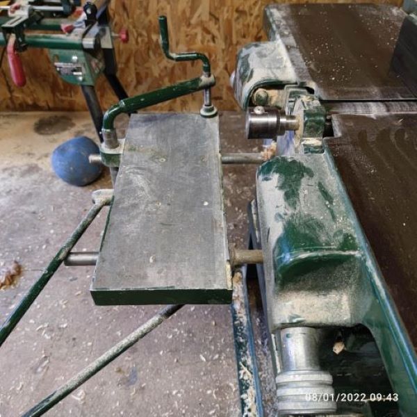

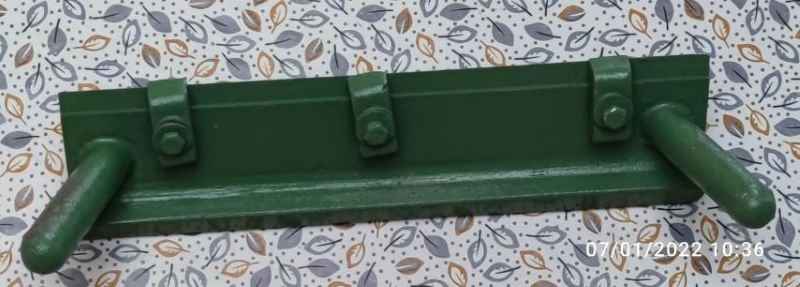

bonjours j'ai un vieux combiné lurem 250 avec un accessoire pour affuter les fers de la raboteuse je pense qu'il se place sur le chariot à tenonner mais je ne vois pas du tout comment l'utilise .
je pense qu'il me manque une pièce pour que celui-ci fasse son travail pourriez-vous m'éclairer sur le fonctionnement de celui ci

il faudrait la photo de la table mortaiser .

sur le gabarie il y a un usinage en escalier (photo de profile).lorsque je le place sur la table il n'y a aucune stabilité et je n'est rien pour le bloqué

utilisation gabarie Captu269

Salut à tous......Bill,c est exactement ce que je métais dis en voyant le bins,on fixe le fer à affûter sur le bins,et on bouge le tout à la main de gauche à droite,puis de droite à gauche devant la meule Very Happy

Message  krom Dim 9 Jan 2022 - 8:46
il faut donc affuté a la volé du coup niveau précision ca risque de pas être au top
je ferais un essaie des que je recevrais la meule
un grand merci pour vos réponses
sinon j'ai vu sur le net des gabaries sous forme de glissière avec un réglage de profondeur de passe .je vais tester déjà comme ca et je vous tient au courant

Message  Scorpio Dim 9 Jan 2022 - 9:38
Bonjour Krom et à tous,
il y a sur CETTE PAGE les infos pour l'utilisation de l'affuteuse sur une 200,210,260 , j'imagine qu'il en est de même sur la 250.
Ce n'est pas un affutage à la volée, enfin, pas vraiment, il y a un guide à visser sur la table de mortaiseuse qui assure au moins le parallélisme.

Message  BILL51 Dim 9 Jan 2022 - 11:29
bonjour Scorpio
C'est un affutage à  la voler que jais moi-même pratiquait sur une ancienne combinée.
Cela m'étonnerait fort que la table de mortaisage se déplace de droite à gauche de 20 cm par rapport à la meule

Message  Scorpio Dim 9 Jan 2022 - 11:59
Bonjour Bill,
en effet le guide fixé sur la table n'assure que le parallélisme , le reste est à la "volée" comme
indiqué dans la documentation du lien .
UNE PARTIE DE LA DOCUMENTATION  origine Les Copeaux.Asso
