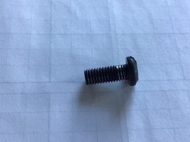

Toujours à la recherche d’une vis btr…
J’ai fait toutes les GSB et quincailleries de ma ville…
Impossible d’acheter une vis tête plate emprunte BTR.
Sur le net ou ce sont soit des quantités industrielles soit je me perds dans les catalogues et définitions techniques.
Pour info diamètre 8 longueur 20 mm.![Toujours à la recherche d’une vis btr… 27bbf710](https://i.servimg.com/u/f34/19/13/91/18/27bbf710.jpg)
![Toujours à la recherche d’une vis btr… B307b710](https://i.servimg.com/u/f34/19/13/91/18/b307b710.jpg)
Avez vous une adresse pour trouver cette bestiole ?
Merci à tous.

Salut Jean Paul..............c'est la vis de ta scie plongeante Parkside
,il me semble qu'il y a quand même un peu de marge pour le passage de la tête de vis,une vis ayant la bonne tête mais trop longue,peut être coupée

Bonjour Jean-Paul,
20mm de filetage ? pas de M8 filet droit classique ?

Bonjour. Je n'ai pas tout suivi mais si la place le permet une bhc pour clef btr serait mieux qu'une tête fendue. La photo parlant d'elle même.KOKO 57 a écrit:Salut Jean Paul..............c'est la vis de ta scie plongeante Parkside,il me semble qu'il y a quand même un peu de marge pour le passage de la tête de vis,une vis ayant la bonne tête mais trop longue,peut être coupée
Quelques questions
Pourriez vous mesurer la hauteur de le tête de vis actuelle ?
La Longueur de 20mm est bien prise sous la tête jusqu'à la fin du filetage ?
Avez vous mesurer le pas de la vis ? Si vous n'avez pas de jauge de filetage essayez sur un ecrou m8 pour voir si la vis se.... Visse
Avec ces informations nous devrions a nous tous trouvé facilement. Il se peut même que j'ai ça en stock.
A y regarder de plus près on dirait une torx dont vous avez fait une fente pour la décoller au burin ou autre ??

re......je regarde cette aprème, mais je crois bien que ça existe aussi en tête cylindrique non bombée,empreinte 6 pans interne,

ben oui , une vis BTR standard quoi !KOKO 57 a écrit:re......je regarde cette aprème, mais je crois bien que ça existe aussi en tête cylindrique non bombée,empreinte 6 pans interne,

LePat tu as raison tête bombée.
Laurent…oui c’est toujours la vis de la scie plongeante !!!!
J’ai pensé à mettre une tête Btr « normale » mais je pense qu’il faudrait légèrement la recouper.
J’ose pas compte tenu des problèmes rencontrés précédemment.

mais pourquoi une BTR normal , ça irai pas ?

re....oui LePat,tu as peut être raison,une vis normale irait peut être,si une fois en place elle ne touche pas le carter,il suffirait d essayer pour en avoir le coeur net

Pourquoi ne pas mettre une vis six pans ordinaire comme j'ai sur les deux scies circulaires ?
C 'est plus facile à démonter avec une clef plate à oeil (levier plus long qu'une clef allen) et l'empreinte ne s'abime pas.

Patrice je retiens l’idée de la vis avec tête 6 pans…j’essaie mardi.

Ce que tu recherches c'est une vis avec une tête de ce type, c'est bien ça?
![Toujours à la recherche d’une vis btr… Tete_v10](https://i.servimg.com/u/f31/19/39/01/84/tete_v10.jpg)
Je ne retrouve pas le nom mais c'est un boulon composé d'une vis métrique avec la tête en photo et d'un écrou borgne avec la même tête que la vis. On les utilise typiquement pour fixer entre eux les caissons de cuisine.
Si c'est bien ça, tu devrais pouvoir trouver ton bonheur chez les fournisseurs de quincaillerie pour menuisier/cuisiniste genre Foussier. Tu vas par contre te retrouver avec un écrou inutile. Autre point, je n'ai pas la moindre idée de la classe de qualité de cette visserie.
Pour info, celle en photo sert à la fixation des équerres de mon bar de cuisine et je les avais trouvées (enfin commandées) chez le Bricomarché local.
edit: https://www.amazon.fr/iInoxydable-Connecteur-borgne-cuisine-cabinet-shop-fittings/dp/B00WG9B52U et https://www.amazon.fr/10-boulons-M6-connecteur-103-112-connecteur-Connecteurs/dp/B01MA6VJ2M

Merci Alain c’est exactement ça que je cherche!!!
