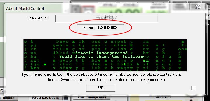

Un vrai ou une copie Chinoise ? .... c'est vraiment étrange qu'il fonctionne avec une V2, le gars de CNCdrive m'avait dit qu'il ne pouvait fonctionner qu'avec la version 3 ...
Tu peux mettre une copie d'écran de Help/about Mach3 CNC controler pour voir la version exacte ?
La V 3.043.062 (la dernière version stable)
Re: Une 6040 du coup ... troisième vidéo (P11)
Je me suis trompé !
C'est bien une V3 - Le code licence semble être un truc venant de l'est ...
Et sinon, l'erreur que j'ai à la fermeture de MACH3
Bon, j'ai installé la dernière version officielle sur le PC de la CNC mais je teste ce soir si j'ai bien tout de dispo.
D.
D.
ceci est du à un problème de licence, elle est "cassée"
il faut en mettre une autre, ou acheter mach3
gilles
gilles
