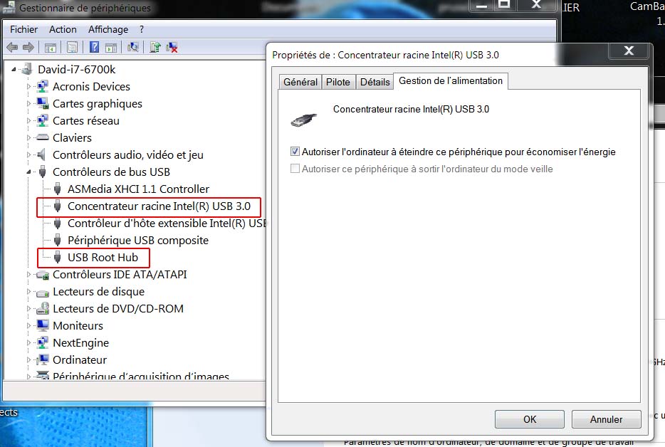

Il y a pas mal de problèmes de toute sorte avec ces cartes Novosum ; c'est bien connu sur les NVEM et NVUM, mais il semblerait que l'UC300 ai hérité des mêmes soucis (voir même de nouveaux )
J'en ai un qui me faisait ça avec l'imprimante, obligé de la changer de port USB de temps en temps ; je ne me souviens plus comment j'avais résolu le souci, il me semble que c'était une question de drivers USB ... mais sans certitude.
Tu peux déjà essayer de désactiver la mise en veille de l'alim des USB dans le gestionnaire de périphériques ; sur les contrôleurs de bus USB, cherche ceux qui ont cette fonction et désactive la. (pas sur que ça change quelque chose, mais ça ne peut pas nuire) Sur mon PC, il y a les 2 en rouge qui ont cette fonction.
C'est bien là le mystère...car avant j'avais une autre CNC et tout fonctionnait très bien, avec que du bas de gamme.
je pense que mon PC coupe l'alim du port USB quand ça lui prend au démarrage

il faut que je regarde quand ça me le fait, si la verte est allumée !!
Oui, et vas voir dans le panneau de config si tu a un USB en défaut, peut être l'UC100 lui-même (il me semble qu'il y a un triangle jaune si défaut) ; tu peux cliquer droit sur le périphérique et tenter de le réactiver s'il est désactivé. (ce qui peut éviter d'avoir à changer de prise USB physiquement)
Tu a déjà tenté de changer de PC vu que tu semble en avoir un tas en stock (comme moi )

Salut à tous !
Heuu.. j'me souvient même plus comment on trouve
la gestion de périphériques sur un XP !!
Hervé
