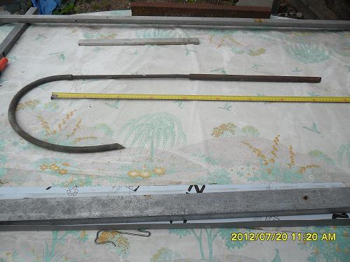

dh42 a écrit:Re
Essais de mettre ton seau à 1,5 m de haut, le sable n'aura déjà pas à monter jusqu'à la lance, ça sera déjà ça !
Sur la mienne (pas à eau), le problème que je rencontre, c'est que ça aspire bien le sable, mais ça crée une cavité vide de sable au point d'aspiration, et bien sur ça aspire de l'air au lieu du sable ; le sable ne coule pas si facilement que ça et je suis obliger de "branler" la sableuse pour forcer le sable à combler les vides fait par l'aspiration ! ça pose moins de problème avec les micro-billes de verre qui "glissent" (et même roulent) beaucoup mieux.
Une discutions avec un membre du forum usinage sur la cavitation du sable...j'avais créer à l'époque cette came qui fonction bien si la cabine est en dépression....normalement elle doit l'être.
Quand je dis pifomètre j'en ai fait 3 quand même pour tomber sur le bon "c'est comme le melon il faut en tâter quatre pour tomber sur le bon" .
Pour la cane d'aspiration se fut la même chose, et j'ai réussi a en faire une qui fonctionne pour pouvoir sablé 4 heures d’affiler, surtout avec du gros sable.
Mais c'est en fonction de la sableuse...je ne c'est pas comment est la tienne.
La mienne était étanche donc en dépression dû a l'aspirateur, se qui ne facilite pas la prise de sable par la cane au bout d'un certain temps d'utilisation.
Cette cane est simple a faire c'est du tube cuivre un de 12 et l'autre de 18 de Ø que l'on brase l'un dans l'autre, la coupe en bais est environ à 45°...il faut que le 18 soit toujours en dehors du sable sinon ça marche moins bien.
Reste a adapter à se que tu as.
