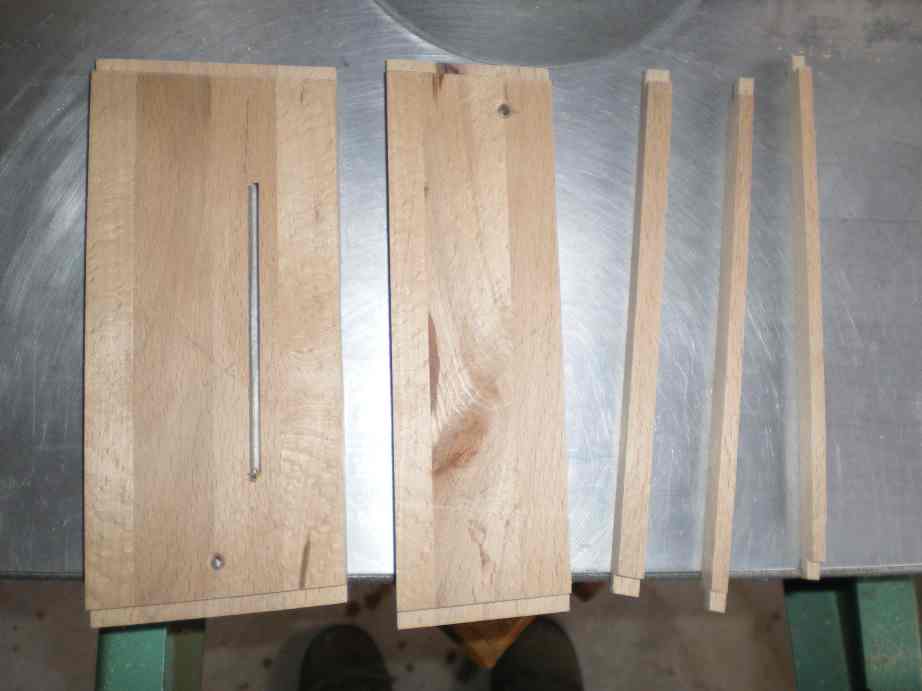

J'ai résolu ce problème à ma façon.
Il faut que je retrouve mes clichés.
c'est bon j'ai retrouvé se fabrique soi même sans difficultés
Vue de face avec barrette en bois
Vue de face simplement entaillé en bois
éléments fabriqués en série par avance
Marche super bien à moindre cout,
dispo pour toutes questions
à +++ rapidego
rapidego- très actif
- Messages : 205
Points : 328
Date d'inscription : 09/10/2016
Age : 84
Localisation : Bas-Rhin
Re: joue de toupie reglable
Dispositif intéressant (protection, travail arrêté...) mais je ne pense pas qu'il s'agisse du règlage des joues (joue de sortie essentiellement) . Me souviens pas en avoir vu sur le forum. Existe sur beaucoup de toupies.
