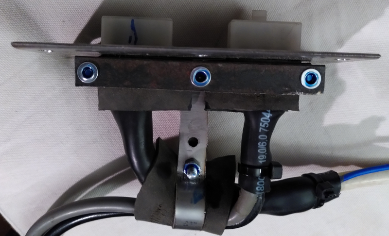

Mise en place de deux boîtes de jonction, pour préparer la suite.
Sécurisation des départs avec fixation avec des serres câbles improvisés (languette inox + EPDM),
![bestcombi amélioration entrainement rabot-degau Plaque10](https://i.servimg.com/u/f20/20/40/36/16/plaque10.png)
de manière à éviter toute traction sur les connexions. Test de la rotation moteur, tout baigne.

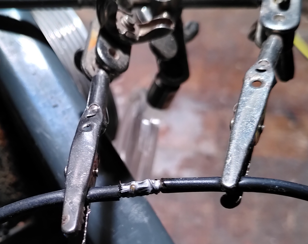

Un petit aperçu de ma technique pour rallonger les fils, pour ceux qui ne connaissent pas.
Je fais interpénétrer les brins l'un en face de l'autre, j'entoure et serre avec un brin fin, je soude puis isolation à la gaine thermo-rétractable doublée. Bon vu le niveau des bricoleurs de ce forum, je pense être un peu ridicule avec cette précision.

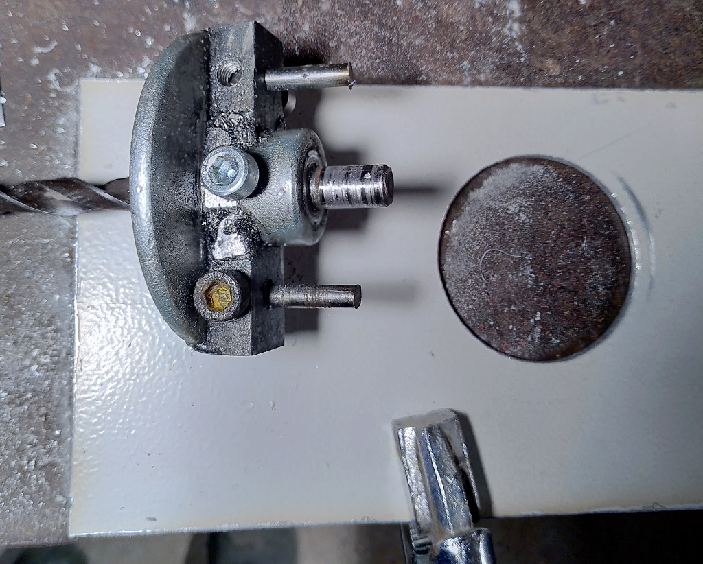

Il me faut percer un trou circulaire de 55 mm de diamètre dans de la tôle de 3mm d'épaisseur.
Selon vous quelle est la meilleure méthode?

Ne riez pas ... j'ai effectué mon trou avec un ustensile bizarre que j'ai fabriqué ce matin à partir du noyau d'aimant de haut parleur, de mèches cassées pour attaquer le métal, quelques mauvaises soudures, perçages, et taraudages, et ça la fait ... Bon c'est pas un outil de rêve, faut pas aller vite, et ne pas mettre ses mains au milieu, usage unique.
![bestcombi amélioration entrainement rabot-degau Le_bis10](https://i.servimg.com/u/f20/20/40/36/16/le_bis10.jpg)
L'ajustage est parfait, (il est vrai après ponçage au cylindre : manche de pioche avec un bon vieux 80 provenant d'une bande de ponceuse à bande, collé)
![bestcombi amélioration entrainement rabot-degau Le_bis10](https://i.servimg.com/u/f20/20/40/36/16/le_bis10.png)
Le moto-réducteur est en place, en attendant la chaîne, et la queue d'axe avec le pignon de chaine à fixer sur l'arbre, je vais câbler tout ça et tester le variateur de fréquence.

re..............t'aurais une photo de l'autre côté de ton ustensile ,la partie qui a coupé
- Messages : 9715
Points : 10659
Re: bestcombi amélioration entrainement rabot-degau
t'as fabriqué une scie trépan , tout simplement![Very Happy](https://2img.net/i/fa/i/smiles/icon_biggrin.png)

effectivement c'est un trepan, et comme koko j'aimerais bien voir le cote qui usine

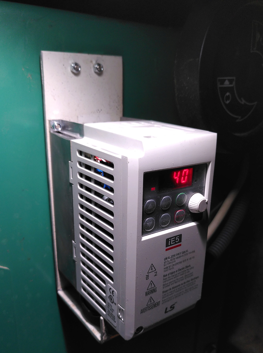

Mise en place du câblage in-situ dans la machine avec prélèvement de l'alimentation du variateur/moto-réducteur sur le moteur de la rabot/degau. Test les tripes à l'air avant de tout remballer et fixer. C'est super d'avoir rallongé les câbles cela permet de tout sortir sans débrancher.
![bestcombi amélioration entrainement rabot-degau Cablag11](https://i.servimg.com/u/f20/20/40/36/16/cablag11.jpg)
Mise en route de la rabot/degau, ca fonctionne au poil. Nickel.
Comme je ne sais pas trop quel est le meilleur emplacement pour le variateur, j'ai fixé deux puissants aimants néodyme, pour pouvoir le balader et même le mettre à l'envers quand je dégauchis en faisant l'arbre droit.
![bestcombi amélioration entrainement rabot-degau Variat10](https://i.servimg.com/u/f20/20/40/36/16/variat10.jpg)
À l'envers pour les adeptes de l'arbre droit.
![bestcombi amélioration entrainement rabot-degau Variat11](https://i.servimg.com/u/f20/20/40/36/16/variat11.jpg)
La peinture a un peu craqué au pliage... Finitions à prévoir.
Il me tarde de recevoir la rallonge d'axe avec son pignon et la chaîne.
À bientôt.

Salut Bisingogne...................sympa la modif,sauf que,perso je ne mettrais pas le VAR dans la machine tel quel (je ne vois pas s'il est à l'intérieur ou à l'extérieur ) ou sur,trop exposé aux poussières,ou alors le protéger avec une boite avec une aération,
- Messages : 9715
Points : 10659
Le variateur est en extérieur et peut se coller n'importe où sur la paroi, grâce aux aimants (les fils sont aux longueurs permettant ce déplacement).
Comment protéger de la poussière tout en maintenant une ventilation (convective non ventilé actuellement) ?
Mon idée : profiter du flux d'air de l'aspiration, et créer une enceinte autour du variateur avec filtre à poussière.
C'est un peu une usine à gaz... à voir. Dans ce cas il ne serait plus nomade. Je ne veux pas rajouter de ventilateur car par expérience c'est une source de maintenance supplémentaire (voir ceux de nos chers PC même de grande marque).
De plus un coup de soufflette de temps en temps (elle est juste à côté) c'est peut être le plus simple.
A bientôt
A bientôt

- Messages : 9715
Points : 10659
Merci pour l'info,
Je ne connaissais que les wago pour fil rigide.
J'y penserai pour les réalisations futures.
Ce sont les wago série 221
