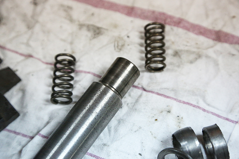

Changement des rouleaux entrée et sortie degau best combi 2000
Bonjour , je viens enfin de recevoir mes deux rouleaux , mes deux bagues et mon ressort (délais impressionnants) Je vais attaquer le remontage la semaine prochaine , si quelqu'un a des conseils à me prodiguer je suis preneur , merci d'avance . Je pense qu'il faudra refaire un réglage des tables au remontage ?

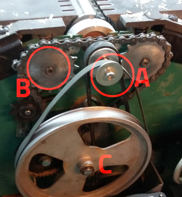

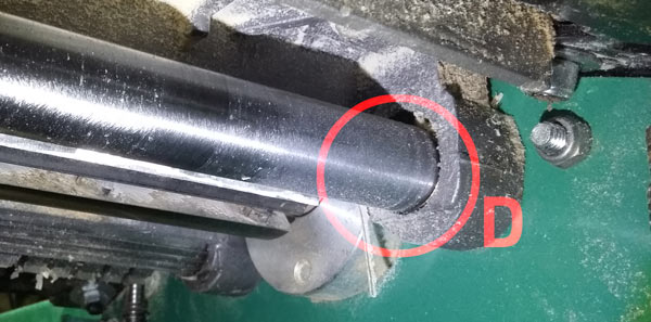

je suis nouveau sur le forum et je profite de ce sujet assez récent et proche de ma problématique pour rebondir sur les problèmes liés à l'entraînement du bois sur le R/D du bestcombi 2000.
Depuis plusieurs semaines, j'ai moi aussi un souci au moment de passer le bois qui se bloque lors de l'opération. Il y a bien un entrainement au début mais, passé quelques dizaines de centimètres, c'est le blocage ! Comme si l'entrainement patinait !!!
Fort de vos expériences après avoir lu et relu les sujets sur le forum, je me suis lancé dans le démontage de la machine. Constat : un bon encrassage général mais pas de casse.
Je démonte toutes les pièces, les nettoie, les graisse, les remonte... pas d'amélioration !
Profitant du fait que la machine est toujours ouverte (plateau dégagé), j'ai observé le fonctionnement et constaté deux choses :
![Entrainement raboteuse BESTCOMBI 2000 Rd_bes10](https://i.servimg.com/u/f48/19/92/71/38/rd_bes10.jpg)
Du coup, je me demande si la courroie patine parce que le rouleau de sortie est raide ou bien ce rouleau est-il "naturellement" un peu dur et c'est la courroie qui a fait son temps ?
Ce rouleau est-il également dur sur vos bécanes ?
Autre remarque, lorsque j'ai démonté et nettoyé ce rouleau, il glissait très bien dans ses douilles. Néanmoins, lorsque je l'ai replacé sous le plateau, j'ai été surpris de constater qu'il y avait un frottement sur la fonte d'aluminium du plateau (fig. D), mais ça tournait encore !
![Entrainement raboteuse BESTCOMBI 2000 Roulea10](https://i.servimg.com/u/f48/19/92/71/38/roulea10.jpg)
Par contre une fois le plateau remonté et la chaîne en place ça devient vraiment raide !
Ceci étant, si je tourne manuellement le grand plateau d'entrainement en aluminium (fig. C), j'arrive quand même à entraîner les rouleaux, idem si je fais tourner le système sans bois, les rouleaux se mettent bien en marche.
Alors que faire ?

Pour la courroie, n’importe quel fournisseur fera l’affaire : il suffit de relever le code sur la courroie actuelle...
Pour le reste, attends l’avis des pros...

Re: Entrainement raboteuse BESTCOMBI 2000
Ça ne serait pas la bague du rouleau presseur, qui, étant naze l’empêche de tourner ? avance débrayée, tu arrives a faire tourner les rouleaux entraîneur et presseur à la main ? Tu arrive a les soulever ?
Je t'invites fortement à lire ce fil : http://www.metabricoleur.com/t2135-woodster-combi-bois
Et si tu dois les changer (et vu que la machine a les trippes à l'air, je le ferai de toute façon), changes les 4 (de toute façon, le port coûte plus cher !).
Tu as parafiné ou mis de la silbergleit sur la table de rabot ?
Bonsoir ,
sur ma Kity 1637 , j'avais un peu le même genre de soucis au remontage suite à la rénovation ,
j'ai re démonté , mis plus de pression sur les rouleaux , rien à faire !!!
J'ai mis du Silbergleit sur les tables et là , miracle , nickel.
Je précise quand même que les buselures étaient impeccables , un cas n'est pas l'autre ,
mais pour moi , ça a été la solution .
meles a écrit:Ça ne serait pas la bague du rouleau presseur, qui, étant naze l’empêche de tourner ? avance débrayée, tu arrives a faire tourner les rouleaux entraîneur et presseur à la main ? Tu arrive a les soulever ?
Bon j'ai refait un démontage du rouleau presseur hier soir et les bagues sont nickel ! ça glisse parfaitement !
Les ressorts sont raides mais quoi qu'il arrive, une fois remonté j'arrive à soulever les rouleaux.
Merci pour le sujet woodster, je l'avais lu effectivement.
Par contre, bien vu le coup du parafinage de la table de rabot, je ne l'ai effectivement pas fait et je vais tenter ça dès que possible.
Merci pour ton retour
Comme dit plus haut, j'ai re démonté et re vérifié le rouleau arrière qui est nickel.
Ceci étant, après remontage, j'ai toujours le même souci.
Je vais donc commander une courroie, mettre du Silbergleit et peaufiner mes réglages et je vous tiens au courant.
Merci à tous pour vos retours
