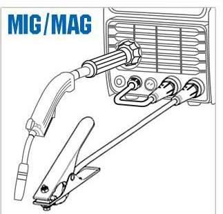

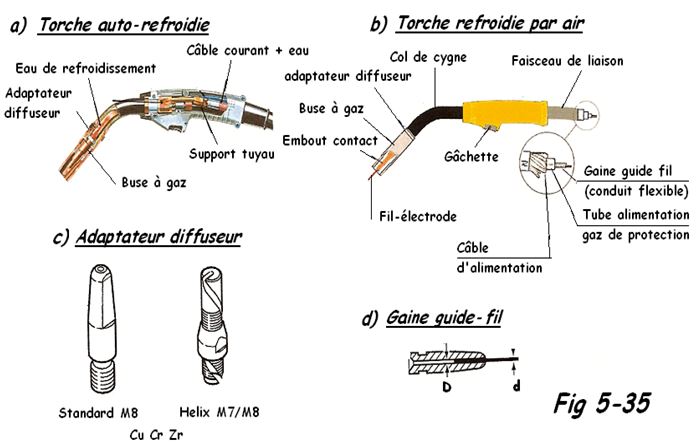

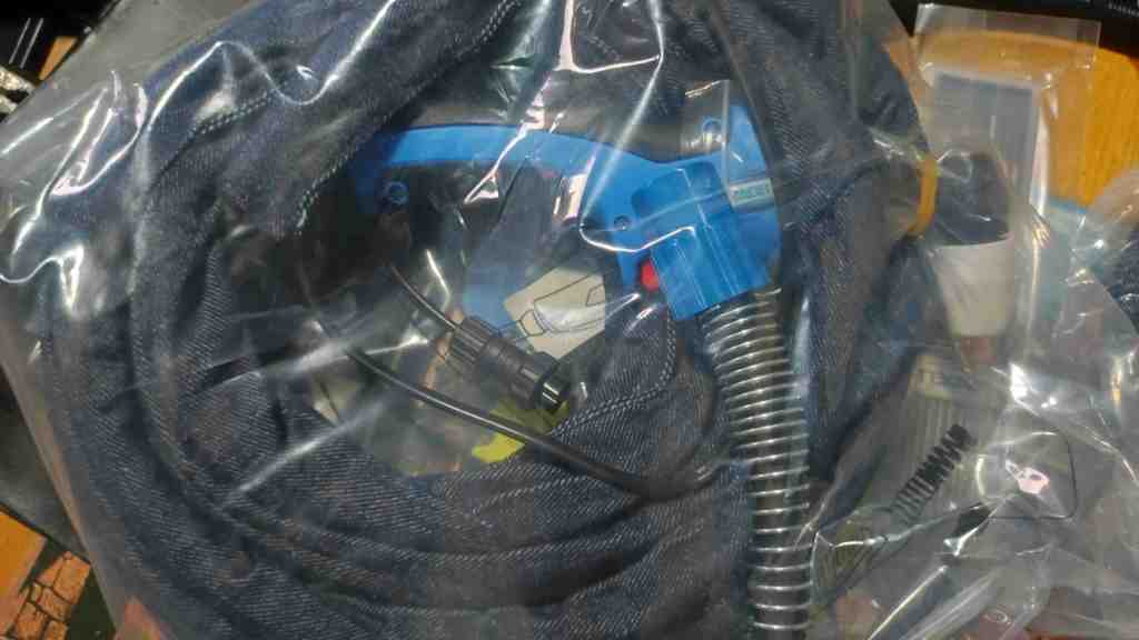

la torche du mig 15AK 3 metres

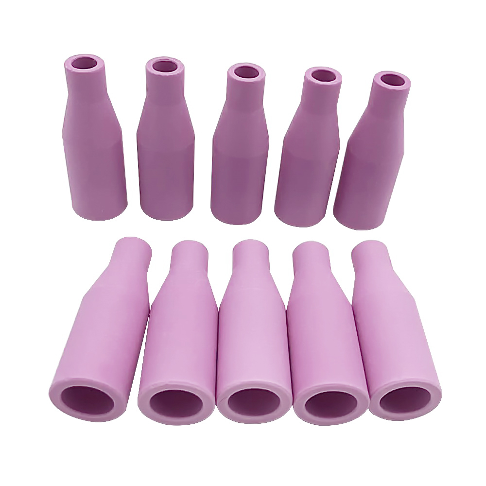

j ai pris du consommables des embouts en céramique
la torche du Tig WP-9F 1.6 mm
changer pour une WP-17V 2.4 mm 4 metres

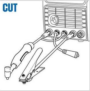

la torche plasma PT-31 4 metres
la torche MMA j ai changer le cable 25 mm² 4 metres et 3 metres 25 mm² pour la masses
j ai mi la bobine de fils fourrer fournie avec le poste ca iras pour souder dehors sans le gaz

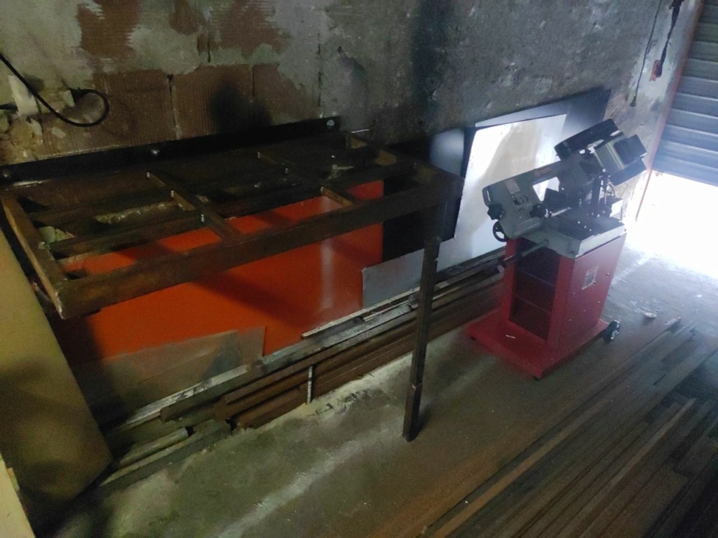

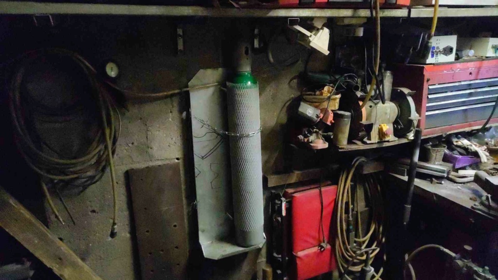

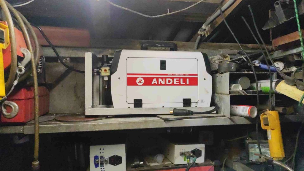

comme j ai pas de place dans mon garage
je ne peux avoir un chariot pour la soudure
j ai un manque de place du coup tous est sur des étagères
j ai eu le temps de faire le support pour l andeli
est pour les bouteilles argon / argon co2
j ai essayer le mma avec le poste
le réglage est tous simple par simple pression on descend sur mma
on tourne le seul réglage rotatif de 0 a 200 ampères
20 ampères pour 1 mm d épaisseur 20 X 5 mm = +/- 100 ampères avec du 2.5 mm
la patte de fixation du filtre a air et monter a l envers d origine il faut la démonter
et la metre a l endroit pour pas avoir le filtre de biais
ca change de souder en alternatif pendant 47 ans et la
il y a de belle chose a faire avec un poste comme cela
a plus

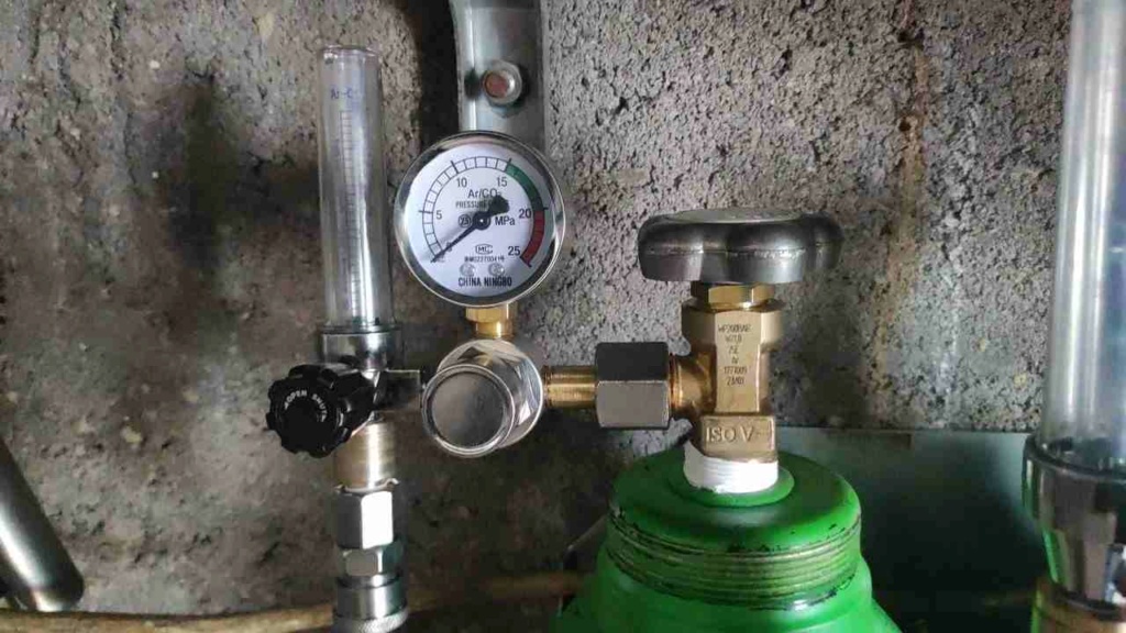

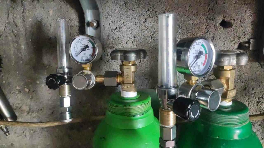

j ai commander ma deuxième
pour le mig 10 L argon co2
j ai pris la livraison de mon colis au dépôt gls
au drive du centre commercial

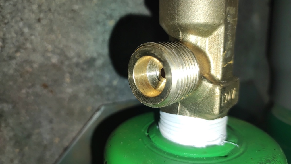

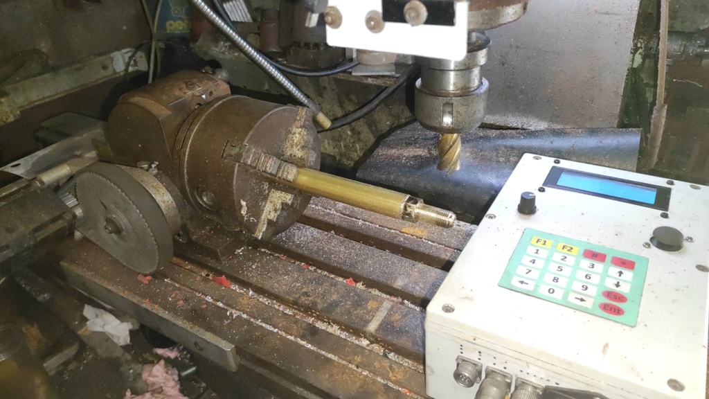

les bouteilles polonaise on un embout de 13 mm
j ai démonter le manomètre pour l usiner au tour
pour le metre au diametre de la bouteille polonaise
pour ceux que ca intéresse
commandez le manomètre avec la bouteille polonaise
les manomètres du commerce chinois
on un embouts avec un diametre de +/- 13.5mm
j en est acheter trois de deux type différant
âpres avoir démonter un vieux détendeur de gaz du boulot
il y a un embouts d un diametre de 12.mm
quant on passe une commande il faut avoir l embout au bon diametre
a plus

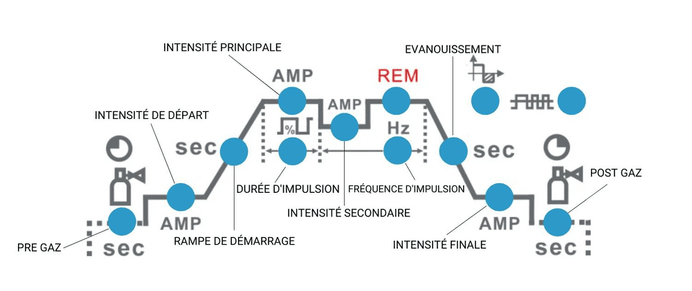

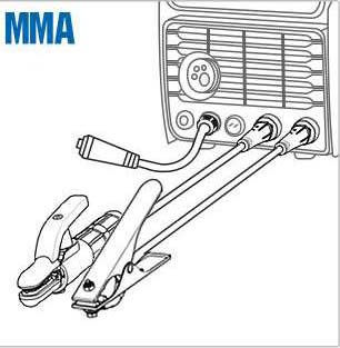

andeli MCT-520DPL doc en francais
convertie la doc de mon poste a souder en français
branchement des câbles est ustensile
pupitre de commande
vue éclater du poste
avec wold en . doc et convertie en pdf

différence entre les fixations des bouteilles polonaise
j ai mis les détendeurs de gaz que j avais deux sur trois
deux pareil le troisième est pour les recharges de clim auto
comme au boulot il y a des détendeur de gaz
avec manomètre qui coute une fortune j ai essayer
j ai vérifier si les trois détendeur avec les manomètre que j ai était juste
il on tous les même valeur avec la même fixation
avec une bouteilles mison 8
il y a une differance de profondeur entre les deux bouteilles
je fait trois tours de plus avec les bouteilles mison 8
avec une bouteilles polonaise
du coup je vais refaire les embouts
a plus

je viens de changer les prises de commande HF
pour ma commande du plasma
ou pour la commande du tig
la pédale on / off 0/10K ohms
qui commande au pied le plasma ou le tig
j ai usiner deux nouveaux embouts
fait les six face 19 mm au diviseur a commande numerique
roder pour la bouteille est le détendeur de gaz

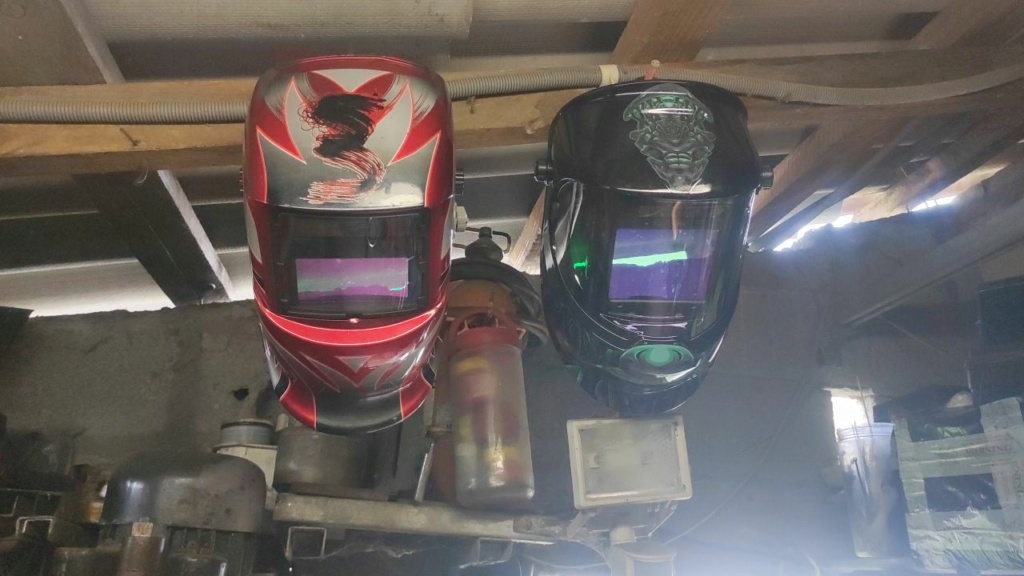

le temps que je suis en activiter professionnel
j ai fait des achats pour la construction des supports
je prévoie l installation de photovoltaïque

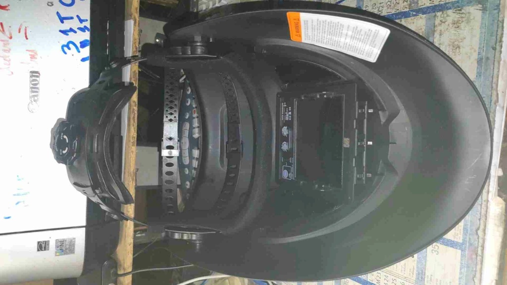

un nouveaux masque de soudure
on voie le chalumeaux entre les masques
j ai un manque de places pour tous stoker
pendu au plafond cette solution pour qu il soi protéger de tous la poussière des copeaux est des etincelles des meules
a plus

le graphique centrale représente les bases de la soudure au tig
pre flow = le temps que le gaz arrive pour chasser l oxygène avant l arc électrique 1 a 2 secondes
star current = le courant de départ en Ampère mini
up slope / rise = monter en seconde jusqu au courant de crête
peak current = courant de crête en Ampère 25 I par mm
down slope = évanouissement le temps en se seconde ou le poste vas passer au courant crête au courant final 4 a 5 secondes suivant l épaisseur
and current crater = courant final en Ampère 10 a 15 I
poste flows = le temps en secondes 3 a 6 le gaz vas continuer d arriver avant la coupure

je me suis rappeler en 1986 sur mon lieux de travail
j ai souder une remorque de type benne alu a la semi
pour cela il y avez une préparation du poste a effectuer
on peux le faire avec un poste a souder entre de gamme
on change la gaine de la torche pour une au teflon ou graphique au plus prés de la bobine de fils
pour ne pas rayer et endommager le fils
on change les galets d entrainement V ou K on passe a U
pour moins déformer ou endommager le fils
on change les embout de contacte des torches pour des buse contacte alu conique
pour moins absorber la chaleur
on peux aussi changer le diffuseur acier pour du céramique
ca diffuse moins la chaleur
est pour finir on change le gaz pour de l argon pur
a plus

ca y est j ai assembler est souder
mon plant de travail de soudure amovible
fait une charnière avec des tubes de 12/17 x 100 mm
avec un bout de ronde de 12 mm en sont axes
qui est fixer sur le mur est sur le cadre
le cadre en tube de 1050 x 550 mm les tube a intérieur en 30 x 30
ca tiens avec deux pieds la j en est mis un seul il y a pas de poids
l autre pieds est par terre sur le tas de tube derriere la scie
le plant de travail est a 1100 mm de hauteur
c est a la bonne hauteur pour moi < 200 CM
on est grand dans la famille on viens du nord

la doc a lire directement sur le forum
le poste a souder fonction MMA
utilisation avec des baquettes d enrober
configuration la diodes sur MMA avec le boutons tactile 2
réglage avec le boutons central 5 a double fonction
25 ampères par mm d épaisseur # le visuel 11 la diode A
Options avec trois données réglable en MMA
avec le boutons tactile 8
HOT diode A courrant d allumage de l arc visuel % 11
HOT diode B le temps d allumage de l arc visuel S 11
FORCE diode T la force d allumage de l arc visuel % 11
la diode VDR dispositif de réduction de tension
c est une protection pour l opérateur
le poste a souder fonction Plasma Cut
la tension est fixe a 260 volts avec un réglage avec le boutons central 5
a double fonction en ampères pour augmenter ou diminuer
avec 50 ampères au maximum suivant # a couper
Paramètre avec le réglage des sélections
avec les boutons tactile 4 6 pre-blows post-flows
le pre-flow régler a 2.5 avec le boutons central visuel S 11
le temps que le gaz s écoule avant / après l arc plasma
le post-flow régler a 2.5 après l arc plasma visuel S 11
2T/4T mode automatique ou manuel avec le boutons tactile 8

fonction semi automatique
le câble en plus relier a la torche du semi automatique +
est a brancher que pour le semi automatique en boucle fermer
via les deux connectiques du poste a souder
suivant le type de fils utiliser
pour dérouler le fils avec le boutons tactile 1
pour faire sortir le gaz avec le boutons tactile 13
soudure avec co2 argon débit +/- 10 litres mn
parametres visuel avec les Diodes de visualisations
sélection mode MIG MAG 2T / 4T avec le boutons tactile 2
Réglage visuel avec les Diodes du diamètre du fils 0.6 0.8 .09 1 MM
Avec un débit en automatique
le boutons tactile 3 avec un réglage en automatique
avec la possibilité de change les valeurs de la tension en Volts et la vitesse
du débits du fils en Millimètre / Seconde
avec un réglage en automatique avec le boutons centrale 5
Un visuel sur 12 en volts Un visuel sur 11 pour le débit du fils
SP avec la possibilité de changer la tension et le débit du fils
en mode manuel avec le boutons central 5 a double fonction
Trois chois avec le boutons tactile 8 Co2 Mix ou Flux
Avec option inductance pour le MIG avec le boutons tactile 8
a plus

fonction TIG COLD
pre gaz / Pres Flows Visuel 11 S 1 a 2 secondes
Décrit le nombre de seconde pendant lesquelles le gaz est relâcher avant l amorçage
le but est d éviter l oxydation de la surface
Intensité de départ / Start Courent VISUEL 11 A en ampères +/- 15
Décrit l intensité initiale en ampères l objectif est d avoir un amorçage plus délicat afin d éviter un cratère au départ
Rampe de démarrage / Up Slow Rise 2 secondes VISUEL 11 S
Décrit le nombre de secondes qui s’écoulent avant de passer à l’intensité principale. Là aussi, l’objectif est d’avoir un ’amorçage plus délicat afin d’éviter un cratère au départ
Intensité principale de soudage Current 25 I par mm # A
VISUEL 11 A Décrit l’intensité principale de la soudeuse TIG exprimée en ampères.
Intensité secondaire de soudage Widih Pulse Visuel 11 A
Il est utiliser lors de l utilisation de la fonction pulse il décrie une seconde intensité de soudage intensité plus faible par r apport a l intensité principale exprimer en ampères objectif est d éviter de déformer ou de perforer la pièce en contrôlant la température de la pièces et en assurant qu elle ne surchauffe pas
fréquence d’impulsion / Frequency Visuel 11 HZ
Exprimé en Hz, il décrit combien de fois par seconde a lieu l’échange entre l’intensité primaire et secondaire.
Durée d’impulsion / Time % Interval Visuel 11 %
La durée de l’impulsion est exprimée en pourcentage. Il décrit la proportion de temps pendant laquelle l’intensité secondaire reste.
Evanouissement / Down slop 2 a 5 seconde suivant #
Décrit le nombre de secondes qui s’écoulent avant de passer à l’intensité finale. L’objectif est d’éviter le cratère de fin cordon. VISUEL 11 S
Intensité finale / Crater 10 a 15 amperes Visuel 11 A
Exprimée en ampères et réglée à faible intensité, elle est également destinée à éviter le cratère de fin cordon.
Post Gaz / Post Flows 2 a 4 secondes Visuel 11 S
Elle décrit le nombre de secondes pendant lesquelles le gaz est relâché à la fin du processus de soudage. L’objectif est d’éviter l’oxydation et de permettre un bon refroidissement de la surface soudée et de l’électrode.
le réglage 2T/ 4T reglage en mode manuel ou automatique avec le boutons tactile 7
Mod Pulse sélection avec le boutons tactile 2
Mod Tig sélection Pulse appuyer deux seconds sur le boutons tactile 3
l affichage Pulse passe en rouge les réglages Pre-Flow Star-Curant Up-Slope-Rise Peak-Current Base
Down –Slope And Current Crater post-flows ne change pas avec le mode Pulse
La différence c est la fréquence en % et les courants qui change
le réglage du courant 150 Ampères I avec le boutons tactile 6 avec le boutons 5
réglage de base 80 I avec le boutons tactile 6
pulse le réglage de la fréquence 30 Hertz avec le boutons 5
cela signifie que le comptes courant 150 I représente 30 % du temps
et les courant 80 I de base représente 70 % du temps
