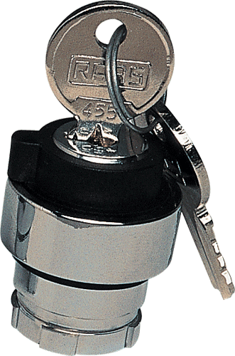

C'est en effet un module (relais) de sécurité. C'est le même que les rouges. Ça coute cher, et ça fait pro : tu peux le laisser ?
Au fait la clé de l'armorie c'est une universelle...
Hey dit, j'espere que c'est des sabots de sécurité ? Very Happy
Dans ce cas, j'ai plus intérêt à la vendre le tour à Totem: ernault AC 280 - Page 3 2264296489
Plus sérieusement, je ne vois guère l'intérêt, si le variateur fait le job! Si c'est juste pour faire joli...
Bon, je déciderais encore! pour le moment, je ne sais pas du tout ou je vais la mettre, cette armoire! Une chose est certaine, je ne vais pas laisser tout les cartes oranges, beaucoup trop volumineux...
Au début je pensais remettre tout l'élec dans le pied du tour, mais avec le variateur c'est quand même un tout petit peu juste... Dommage...
Pour la clé, j'ai les n°305 et 315, aucune des deux ne passe... Je ne suis pas si certain qu'elle soit au standard industriel! Même le magasinier du lycée n'a rien trouvé...
Lionel

Message  Flubox Sam 1 Sep 2012 - 22:01
En fait il s'agit d'une clé N°455 (aussi appelée 1242E), utilisée sur les boutons rotatifs.
Dernière édition par Flubox le Sam 1 Sep 2012 - 22:24, édité 3 fois (Raison : orthographe :p)

Message  Totem Sam 1 Sep 2012 - 22:07
Je ne pense pas que ce soit une clé standard! Je t'ai dit, le magasinier à essayé tout son trousseau et n'a pas trouvé. Les trucs courants, il doit avoir!

Message  Flubox Sam 1 Sep 2012 - 22:22
C'est un magasinier, il ne manœuvre pas des boutons XB4 de commande tongue
le tour à Totem: ernault AC 280 - Page 3 C-s-tetes-boutons-rotatifs-2-ou-3-positions-a-clef-n-455-648120

Message  Totem Sam 1 Sep 2012 - 22:27
salut,
Non il ne manoeuvre pas les boutons, mais il a les clés de TOUTES les armoires du lycée, sauf celle-là! alors ça ne peut pas être la même! (à moins que la serrure était cassée!)
