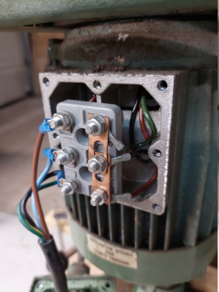

Me voila nouveau proipriétair d'un perceuse Sydéric SN 14 que voilà:
![Une nouvelle syderic (pour moi!) 20230310](https://i.servimg.com/u/f24/20/48/79/92/20230310.jpg)
C'est ici que les problèmes commencent. Cette machine est en triphasé, mais avec un variateur de fréquence ça devrait s'arranger.
Le moteur comporte deux vitesses (on voit le bouton sur la façade et j'ai vu dans plusieurs post qu'il fallait supprimer ces deux vitesses!
Qu'en pensez vous et comment supprime t'on ces deux vitesses car ça va entrainer le rest de l'histoire
je vous rajoute la plaque moteur et la plaque de la machine afin que vous ayez tous les éléments
J'aimerai avoir des explications sur le fonctionnement de ces deux vitesses.

Je ne sais pas comment fonctionnent les 2 vitesses, mais d'après sa plaque, le moteur lui et un mono vitesse (1400 RPM) mais couplable soit en 220V tri soit en 380V tri.
Donc si tu n'a pas le tri 380 en natif chez toi, tu devra le coupler en 220V tri et utiliser un variateur 220V mono vers 220V tri.

je ne sais pas ou on voit ça sur la plaque mais pourtant il a bien deux vitesses je les ai vues ou entendues plutôt
Oui je pensais mettre un variateur mais ce problème de vitesses m'interpelle car je ne sais pas comment ça marche à l'intérieur!

De ce que je comprends de ta plaque, il y a 2 gammes de vitesse selon la position des poulies.
C'est comme pour un vélo :
grande poulie côté moteur et petite poulie broche équivaut à grand plateau et pignons dégressifs afin d' aller de plus en plus vite, avec la même vitesse de rotation de pédales (ton axe moteur)
Inversement pour grimper les cotes, petits plateaux et grands pignons, là, il faut intervertir les 2 poulies pour l'obtenir.

Le plus simple serait de trouver le schéma électrique ; sur une Sydéric ça ne devrait pas être trop dur à trouver.

Bon et bien ce n'est pas si simple de trouver le schéma d'origine !
Tout ce que j'ai trouvé c'est celui de la SN20, mais par contre elle à bien un moteur 2 vitesses
![Une nouvelle syderic (pour moi!) Shema-electrique-perceuse-syderic](https://2img.net/h/www.forum-electricite.com/schemas/shema-electrique-perceuse-syderic.jpg)
https://www.usinages.com/threads/branchement-moteur-bi-vitesse-sur-syderic-23-30.138725/#post-1735162
... donc je ne comprends pas comment le commutateur rotatif 3 positions peut donner 2 vitesses sur la tienne avec un moteur mono vitesse ... mystère![scratch](https://2img.net/i/fa/i/smiles/icon_scratch.png)
et que se passe t'il quand tu est sur la position 0
à quoi ressemble la boite à bouton pour la mise en marche/arrêt, on ne la voit pas sur les photos.
ce qui est sûr de toute façon, c'est que si tu met un vario, il va falloir refaire le câblage complet et ce commutateur rotatif n'aura plus lieu d'être.

Tu dois avoir un couplage étoile triangle. Démarrage en étoile puis passage en triangle. Par contre UNIQUEMENT avec du 220 tri.
Je confirme ce qu'a dit David, vitesse unique de 1400 tr/min, 550W. Tu vérifies les roulements, branches en triangle, connectes un vario, et fais des trous!!
Tu peux brancher ici un variateur mono 220v tri sans soucis.
C'est marrant ils te donnent une capacité max de 14mm avec ce moteur, sur la mienne j'ai 750W pour 13mm...

Oui, et c'est relativement simple à faire si tu prends un variateur HY (Huanyang) car il a une fonction qui permet de se passer des relais habituellement utilisés dans une commande moteur ; avec le vario, il te suffit de 3 boutons poussoirs, soit un pour la marche avant, un pour la marche arrière et un bouton stop/AU qui se connectent directement sur le bornier du vario pour la partie commande, et pour la puissance ton câble tri sort du vario et va directement au bornier du moteur.
un exemple ici ; la partie gauche du schéma est à supprimer (GV, NV, PV) ; le bouton stop n'est pas indispensable car il peut être remplacé par le bouton AU qui fait le même office.
la partie droite (10K) c'est le branchement du potentiomètre qui permet de faire varier la vitesse en continu.

Le bouton c'est celui qu'on voit en façade en position centrale c'est à l'arrêt et tu as vitesse 1 et 2 de chaque coté do 0.
Il n'y a pas de boite à boutons pour la marche arrêt juste la position zéro du bouton noir en façade
Et pour ton schéma électrique que tu me proposes je t'en remercie et il me faut un peu de temps pour réfléchir à tout ça.
Par contre les repères sur ton schéma en sont ils ceux qu'il y a sur le variateur ? et ceux du haut?
Ou peut on trouver ces variateurs Huanyang et si j'en prends un entre 750 et 1000 watt c'est bon?

Prends si possible un gros, type 1,5 kW. Qui peux le plus peux le moins, et il sera moins en limite de capacité. Et si tu changes le moteur le vario pourra suivre.

Il se peut qu'elle ait été remotorisée , mais tu dis l'avoir vue tourner avec ces deux vitesses dans cette configuration ?

C'est ça que je ne comprends oas bien c'est qu'elle tournait avec ses deux vitesses comme elle est présentée
je ne sais vraiment pas ce que je vais trouver à l'intérieur de ce moteur pour supprimer ces deux vitesses!

Sur et certain que c' est bien 2 vitesses, pas un commutateur pour tourner dans les 2 sens ?
J' ai déjà vu des machines modifiées de la sorte pour faire du taraudage

Le fil qui vient de la prise va directement a l'avant jusqu'à l'inter trois point et repart pour aller au moteur et rentre au bornier
Je peux vous remettre des photos du bornier
![Une nouvelle syderic (pour moi!) 20230318](https://i.servimg.com/u/f24/20/48/79/92/20230318.jpg)
![Une nouvelle syderic (pour moi!) 20230319](https://i.servimg.com/u/f24/20/48/79/92/20230319.jpg)
Je crois que c'était la bionne réponse mais je n'aurai jamais pensé à çà!
merci à tous!
Yann
merci à tous!
Yann

Non, il suffira de le régler pour le bon courant maxi afin de ne pas griller le moteur en cas de surcharge.
Re: Une nouvelle syderic (pour moi!)
Je confirme moteur vitesse unique cablé en étoile.
Il te faudra mettre les petites barettes en cuivre en travers III au lieu de ___
Pour le vario a voir selon celui que tu achètes...
