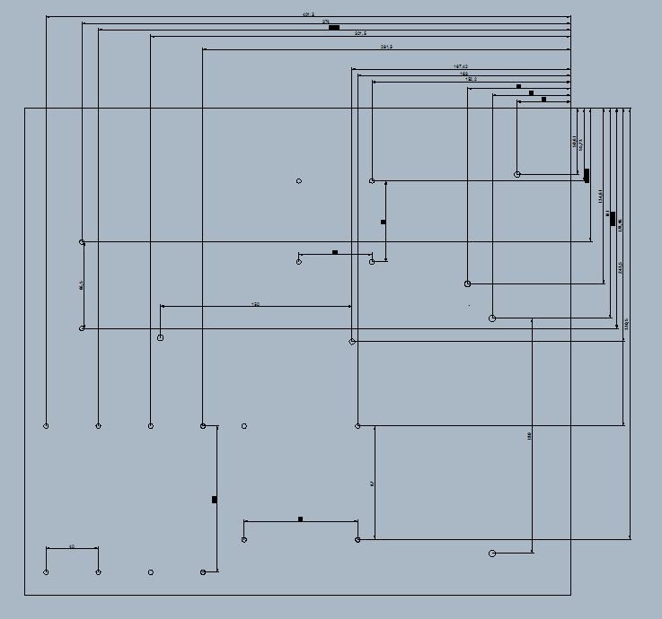

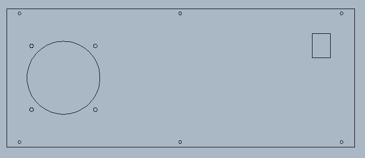

N'ayant pas eu de remarques mais non satisfait de cette approche, j'ai diminué le nombre de goulotte de câblage et tout repris.
Cela laisse de la place au cas ou
Les plaques AR &é AV ont aussi été reprise, le flux d'air se fait sur toute la diagonale du rack.
Le plan de percement du fond du rack a suivi, je vais pouvoir commencer à le monter.
J'ai aussi fait l'esquisse du support, le plateau sera de 1200 x 850 mm débordant du socle de 50 mm de tous les cotés.
La hauteur du support est de 808 mm et 908 mm pour la table de la CNC.
Je vais faire un post pour demandé la réalisation en sous-traitance des plaques AV et AR dans de l'Alu épaisseur entre 2 mm et 3 mm de dimension fini 167 x 420 mm, les dxf échelle 1 sont fait.
Merci de m'avoir lu
Rémy
