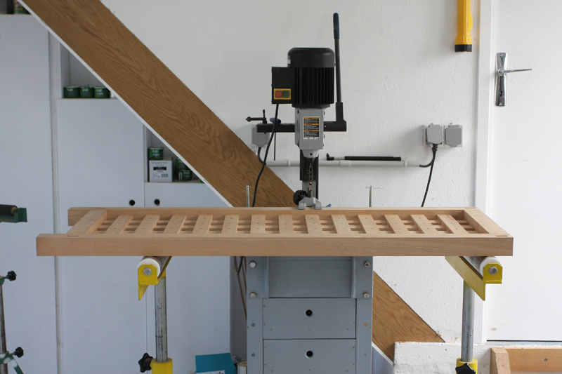

Comme je vous le disais, lors du débit j'ai oublié deux traverses. L'avantage d'avoir des machines séparées, c'est que pendant que vous sciez, la toupie est restée dans son coin avec ses outils et ses réglages!
De plus pour les tenons, le passage d'un réglage à l'autre ne se fait qu'avec des cales et des bagues, le changement est vraiment très rapide!
Ainsi pour passez d'un épaulement de 15 et tenon de 10, à un épaulement de 10 et une hauteur de 30:
Je remplace la bague de hauteur 20mm ...
...par une de 10 et de 5.
L'entretoise de 10 étant passée au dessous, je la remplace par une de 30, plus les petites de compensations qui elles restent toujours les mêmes.
Et voila, c'est rapide et précis!
Comme le pare éclat n'a pas bougé, la référence pour la profondeur non plus!
Pour en revenir à ce que disait cyril, effectivement il manquait des traverses!
Mais c'était volontaire, j'ai préféré attendre pour pouvoir les positionner avec plus de précision, elles doivent parfaitement concorder avec les caillebotis.
Histoire de ne pas avoir à tous redémonter!
Et c'est parti pour les dernières mortaises...
La traverse en sapin avec parement en merisier:
Dernier assemblage a blanc, avec toutes les traverses cette fois!
Dernier démontage pour les collages:
Et c'est parti pour la nuit!

Dis c'est quoi ces grands serre joints gris à gauche derrière la toupie ?
Tu peux nous en dire un peu plus ?
C'est triste de le savoir bientôt terminé ce petit meuble, on se régalait à chaque post.
Re: Petit meuble "marine"
Ce sont ses dormants lourds qu'il a construits, je sais qu'il y avait un post dessus mais je ne le trouve plus...
