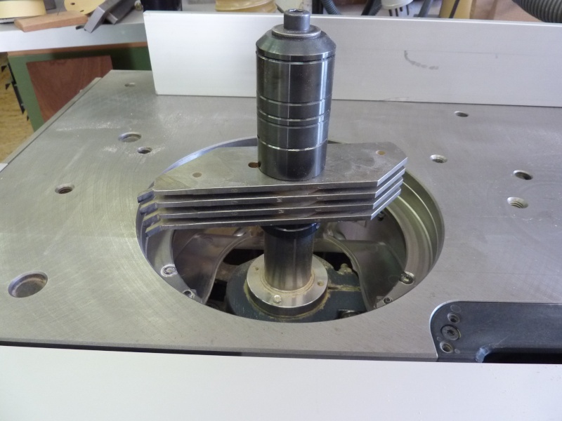

le débitage du bois et l'outil qui va me servir et m'aider pour ce travail
fraise à queue droite bizarre, mais super bien équilibrer, étonnant !!!
mise à longueur de ces bouts de hètre
montage de la fraise
mise en place de martyre
mise en place des piéces de bois
cette fraise coupe vraiment bien

Bonjour Pierre,
Je n'ai jamais vu d'outil de toupie pareil! Le moins que l'on puisse dire c'est qu'il n'est pas vraiment à profil anti-recul!
Quel est le Ø de passage dans la table de ta toupie?

Faut dire qu'elle date cette fraise, en 88 quand j'avais repris le chantier, j'ai changé la toupie ancienne et il y avait cette fraise à rainé multiple, et je l'ai gardée au cas où, et j'ai bien fait, car elle fonctionne à merveille, et tu penses bien, j'ai super fait attention .
Quand au vol à voile, en effet, le lendemain d'un grand vol, si je n'ai pas un but bien prècis, le fait de m'occuper par un bon passe temps, n'est pas de refus ...!!!
Pour le diamétre du bol de ma toupie, le diamétre est de 230mm

Très chouette boulot !
C'est aussi la première fois que je vois ce type d'outil à une seule coupe !
Il doit être très bien affuté, j'imagine aussi que tu dois adapter ton avance ...
Bien vu aussi la cale pour éviter le flambage !

Petite question: tu fais tourner les 4 fraises comme sur la photo ou tu les places en croix ? A quelle vitesse ?
Les 4, l'une au dessus de l'autre me font un peu peur. N'y a t'il pas un risque de balancement comme çà ?
Sinon, les coupes sont nettes.

Mes fraises sont toujours au top de l'affûtage, pour diminuer le risque.
Gilou,
cette fraise est monobloc, je l'ai simplement remontée de 45 mm pour faire la 2em passe, le nombre de tour est 3700 tmn

Tu n'en finit de nous étonner avec tes trouvailles, Pierre.
Mais n'avais-tu pas acheté une lame large "spéciale queues droites" dernièrement ?

Tu as raison, mais pour cette lame, j'ai un gabarit à construire et de toute façon, cette lame est trop large pour l'usinage de ces petites mallettes, mais ça ne manqueras pas d'arriver!

Bonjour Pierre, ta fraise est impressionnante et le résultat est parfait, du bon boulot en perspective, tu as déjà bien avancé

Bonjour Pierre,
sacré fraise !
Ca a l'air beaucoup plus efficace est simple que le gabarit de Festool (ou autre).

Bonjour Pili,
Je suis vraiment imprssionné par cette fraise, tu fais des petites passes ? et elle ne vibre pas ?

ma fraise est parfaitement équilibré avant même de l'employer, j'ai contrôlé son équilibrage, elle est parfaite , c'est vrai, quand on la regarde, elle n'inspire pas confiance. Quand je prends une passe, je prend la passe en une fois, dans le cas de la mallette , c'est 12mm et c'est sans problème, et sans vibration !

maintenant, au tour des couvercles pour dégager les battues intérieures, mais pour ce travail, je vais me servir de ma toupie haute vitesse que Felder à complété avec sa toupie classique
vite enlevé, 2 manettes et loin !!
et hop! l'arbre à haute vitesse est mis en place aussi vite que j'ai enlevé l'autre
la mise en place de la fraise
mise en place des butées et c'est parti !!
un peu d'ajustement aux ciseaux à bois

Superbe ton travail sur l'usinage des battues. Bien joué!! Du beau travail.
Petite remarque concernant ta toupie, je ne savais pas qu il était possible de changer l'arbre pour
mettre a la place celui prévu pour les fraises de défonceuse. Je suis scotché !! Je pensai que cette
option se choisissait a l'achat de la machine et qu'il était par la suite impossible de changer
d'arbre. Sa change tous.

Pierre,
Peux-tu expliquer cet arbre haute vitesse STP ???
Il fait tourner la fraise de défonceuse plus vite ?
