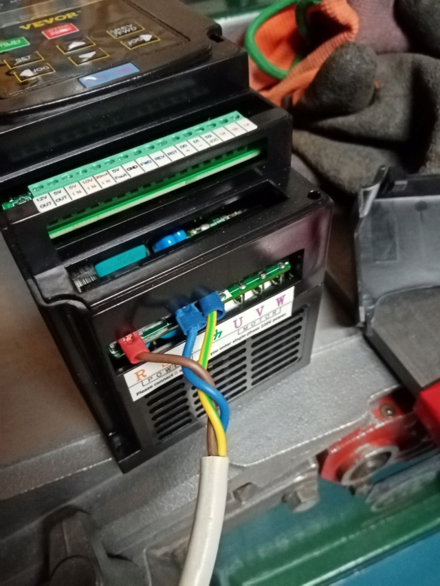

1 - Le branchement du variateur
Pour alimenter le variateur depuis une prise 220v mono il suffit de brancher les fils phase et neutre R et T au niveau du bornier du variateur.
A noter que la borne S ne sert que si le réseau est en 220v tri !
Ne pas oublier de raccorder la terre qui sera commune avec celle du moteur à alimenter...
2 - le raccordement du moteur
En sortie du variateur les bornes U, V et W sont tout simplement à relier à celles du bornier du moteur.
Comme dis plus haut s'assurer que ce bornier moteur est en configuration "triangle" pour accepter la tension de 220 v !
Ne pas oublier de raccorder la terre...
TRÈS IMPORTANT !!!
Ne surtout rien installer comme commande (interrupteur ou autre) entre le variateur et le moteur !
Si on souhaites inclure des commandes specifiques elles se font au départ du variateur sur un bornier dédié !
3 - Les parametrages
Tout d'abord il faut savoir que ce variateur est configuré d'usine sur 400 Hz, hors notre réseau fonctionne sur 50 Hz.
Il faut donc modifier certains paramètres pour que tout se passe bien.
Pas de panique je vous les décris ci-dessous...
Dans les photos vous trouverez une page du manuel traduite en Français par mes soins
pour la manip à effectuer sur le panneau de commande du variateur pour sélectionner, modifier et sauvegarder vos réglages.
DANS L'ORDRE:
