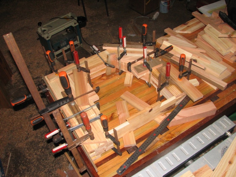

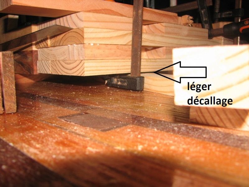

Assemblage à blanc:
2 Premières couches collées:
J'avais un léger voilage mais il a disparu après avoir collé toute les couches:

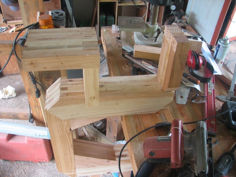

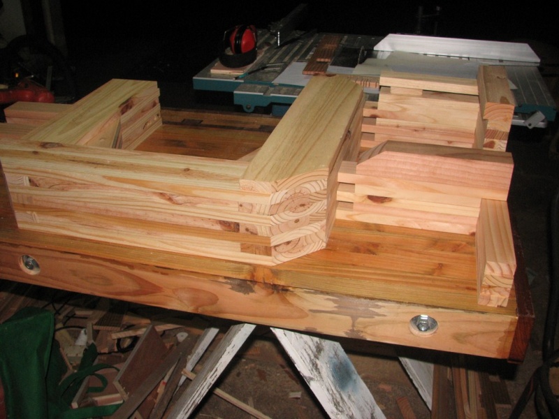

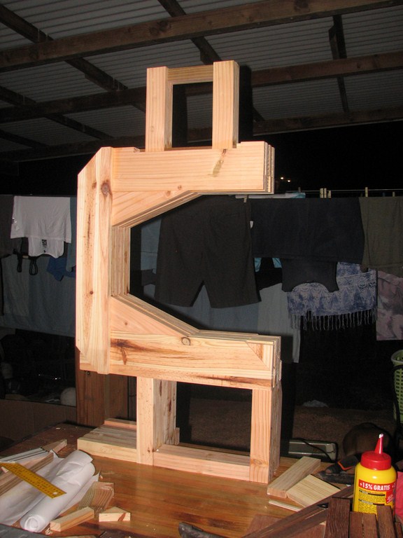

Bâti collé:

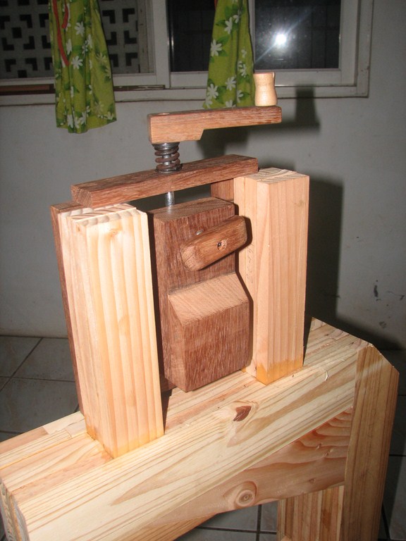

Système de tension sur le support du volant supérieur: réalisé en Kohu, un bois dur
Face avant
Face arrière:
le trou pour l'axe de volant supérieur n'est pas encore réalisé car je ne savais pas quoi utiliser comme axe. je n'ai pas ce qu'il faut et je ne savais pas trop quoi récupérer. Finalement j'ai récupérer sur une f650 bmw dans mon garage (qui me serre de pièces pour la f650 funduro que j'ai) les axes de la roue avant et arrière. Il ne font que 17mm de diamètre mais je pense que ça suffira. Mais si vous avez d'autres idées, je suis preneur. L’avantage, j'ai les déjà les roulements adaptés.
Prochaine étape, réalisé les volants. J’en ai fait un mais le cp utilisé était voilé du coup ma roue l'est aussi. je vais devoir acheter une plaque neuve de cp.
Voilà, la suite une prochaine fois. Si vous avez des idées, suggestions, coup de gueules... n'hésitez pas.

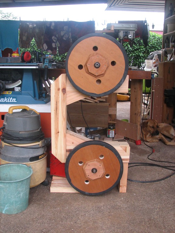

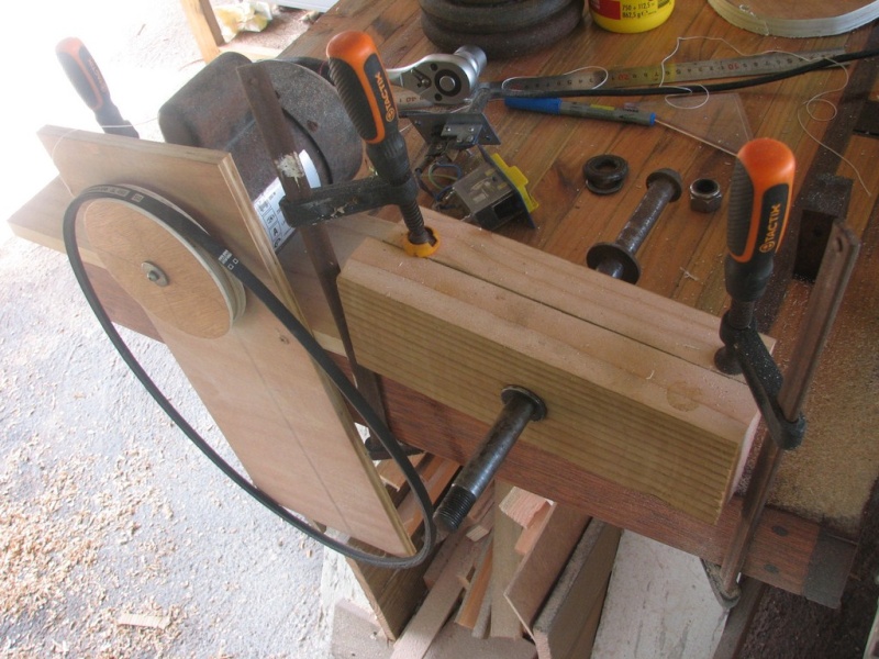

J'ai un petit peu avancé ma scie.
J'ai finalement percé à 16mm et rentré en force mon axe de 17mm. ça ne bouge pas d'un poils. parfait!!
les roues sont terminées (presque) et j'ai temporairement placé le moteur pour faire des essais. la roue du bas tourne bien mais j'ai des vibrations trop importantes à mon goût. en fait je n'ai pas encore équilibré les roues. j'espère qu'une fois fait, les vibrations disparaîtront (en grande partie)
par contre j'ai un soucis. dans le projet de Matthias Wandel, il met des chambre à air de vélo sur les roues (14"). mais lorsque le volant tourne, la chambre à air, par effet centrifuge, s'enlève. donc je me demande si cela ne gênera pas une fois qu'il y aura la lame de scie. je me suis dit que, peut être, le volant tourne trop vite d'où ma deuxième question:
A quelle vitesse le volant doit-il tourner? la mienne tourne à 1300 tr/min (même vitesse que le moteur) ce qui fait une vitesse de coupe d'environ 27m/sec (d'après mes calculs: V=pi*D*n/60 avec D diamètre du volant et n la vitesse de rotation en tr/min). est-ce trop élevé ou est-ce normal?
Merci.

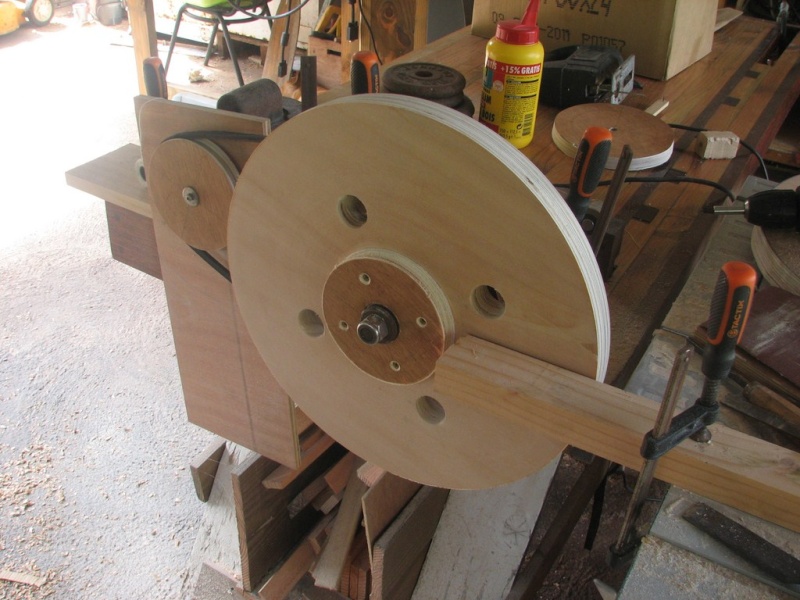

voici quelques photos: pas trop avancé mais des phases délicates étaient ... délicates (comme le support du volant inférieur qui doit être parfaitement bien ajusté):
Banc temporaire pour tourner les roues et les poulies:
poulie provisoire
tournage de la roue:
j'ai du découper les pieds. il fallait les coller après avoir installé le support du volant inférieur car sinon la perceuse ne passe plus.je les remplacerais plus tard:
Support inférieur (je dois encore couper l'axe car il est un peu long)
avec les volant montés:
Merci.
Voilà.

Pas mal du tout !
Le voila le bel établi
Pour la chambre à air, peut-être est-elle métrique et ne fait-elle pas tout à fait 14".
A ta place je lui mettrai quelques points de colle.
Fais un petit mail à Matthias Wandel sur la vitesse du moteur, et profites-en pour lui demander
ce qu'il pense de la chambre à air collée.
Bonne continuation !

Pas sur que collage caoutchouc bois soit terrible. Pourquoi pas une rainure et une cale dans la rainure ?
Re: fabrication d'une Scie à ruban en bois
Hello, magnifique! Juste un truc: sur tes photos il me semble voir que tes volants ont l'arrête plate, alors que je pensais qu'elle devait être en biseau. Je crois que c'est à cette condition que le ruban reste en place. Probablement que tu l'as fait, mais qu'on ne le voit pas très bien...

Bonsoir,niaproun a écrit:Pas sur que collage caoutchouc bois soit terrible. Pourquoi pas une rainure et une cale dans la rainure ?
Lorsque j'ai fabriqué ma scie à ruban, j'ai collé les chambres à air avec de la colle néoprène. Certes, il faut bien prendre le temps de poncer l'intérieur de la chambre à air pour retirer le talc et permettre une meilleure adhérence. Ensuite, dépoussiérer et encoller soigneusement toute la chambre à air y compris l'emplacement sur le volant. Pour savoir si c'est le bon moment de réunir les deux éléments, il faut toucher la colle avec le dos de la main. Si, tu vois que c'est sec, çà veut dire que c'est bon. En principe, il faut attendre environ 15 minutes. Attention collage immédiat (pas le droit à l'erreur). En ce qui me concerne, çà tiens merveilleusement bien.

Les plans et les infos sont en français et heureusement. Il y a aussi les vidéos sur YouTube qui expliquent pas mal de chose mais je ne retrouvais plus les infos sur les vitesses et les tailles des poulies. Comme ces données dépendent du moteur choisi...
Les volants ont bien les bords arrondis. Chaque angle fais 5° donc ça ne se voit pas beaucoup.
Pour ce qui est des vitesses, matthias m'a repondu . En fait les valeurs que j'avais trouvées étaient apparemment pas juste. Ajouté a cela une erreur de réflexion...
donc la vitesse linéaire de la lame de la scie de matthias est de 6ou7 m/sec. La mienne avait une vitesse de 27m/sec!!!! Plus de 4 fois trop. Donc je vais diviser la taille de ma poulie menante par 3 ce qui me fera du 9m/sec. Normalement, la chambre a air doit tenir toute seule. Pas besoin de la fixer.
En fait mon erreur venait du fait que le moteur que j'utilise était déjà sur une petite scie a ruban et le volant inferieur était entraînée directement par le moteur donc le volant tournait bien a 1300tr/min. Mais la lame avait une vitesse linéaire de 6m/sec car celle ci dépend de la taille du volant: v=( π x D x n)/60 avec D diamètre du volant et n la vitesse de rotation.
Voilà' donc demain je refais une poulie et je refais des tests. J'essaierai de poster une petite vidéo.
Je vais me coucher il est bien tard. A plus tard pour les prochaines aventures.

Voici une petite vidéo de la bête en fonctionnement. la lame reste bien sur les volants, la tension se règle très bien ainsi que le réglage de l'inclinaison du volant supérieur. on voit bien qu'il me reste à équilibrer les roues. ça vibre beaucoup trop. mais j'ai réussi à découper un bout de bois, j'étais très ému
je n'ai pas beaucoup avancé et pendant les 2-3 semaines prochaines, j'ai du monde donc je ne pourrais pas vraiment avancer. de plus il y a du vent donc faudra choisir entre kite et bricolage... ça va être dur...
