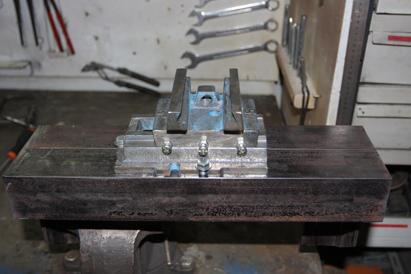

Après le meuble support, voici la suite des améliorations que je vais apportés à ma mortaiseuse.
L'ayant doté d'un support bien rigide avec la possibilité de mortaiser des pièces de grandes largeurs, comme une porte par exemple, il me reste encore à la doter d'un chariot.
Pour ça, j'ai toujours eu dans l'idée de modifier une table croisée basique. Une promo de chez M&P est l'occasion de la mettre en pratique!
Voici la chose:
Ça vaux le prix que je l'ai payé (35€00), pas plus!
Un chariot pour mortaiseuse B². 05_jui25
Je ne devrais pas avoir de mal à l'adapter:
Un chariot pour mortaiseuse B². 05_jui26
Dans la commande, j'ai rajouter une mèche pour mon bédane de 8.
Un chariot pour mortaiseuse B². 05_jui27

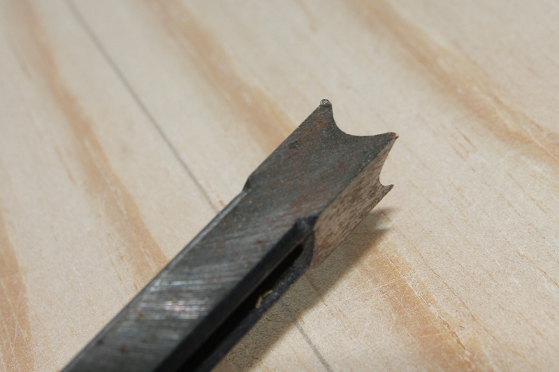

Cela faisait longtemps qu'elle était cassée, et donc que je ne m'en servais plus... Mais en la ressortant du tiroir...
Un chariot pour mortaiseuse B². 05_jui28
Il va falloir réaffuter tout ça! est ce que quelqu’un l'a déjà fait? J'aimerais connaitre si c'est possible, l'angle du cône...
Un chariot pour mortaiseuse B². 05_jui29
A suivre...

Je possède des cones d 'affutages diamantés pour les B² acheté sur ce site :
http://www.rbemachines.com/
La doc technique est dispo au format pdf.
Pour l'instant je ne m'en suis pas encore servit.
Rémy

Message  diomedea Ven 6 Juil 2012 - 18:22
Bonjour Remy,
Et merci! C'est exactement ce que voulais savoir!
Comme je le supposais, le cône est bien à 60°. C'est intéressant car les outils à 60° sont assez courant, comme par exemple les foret à centrer.

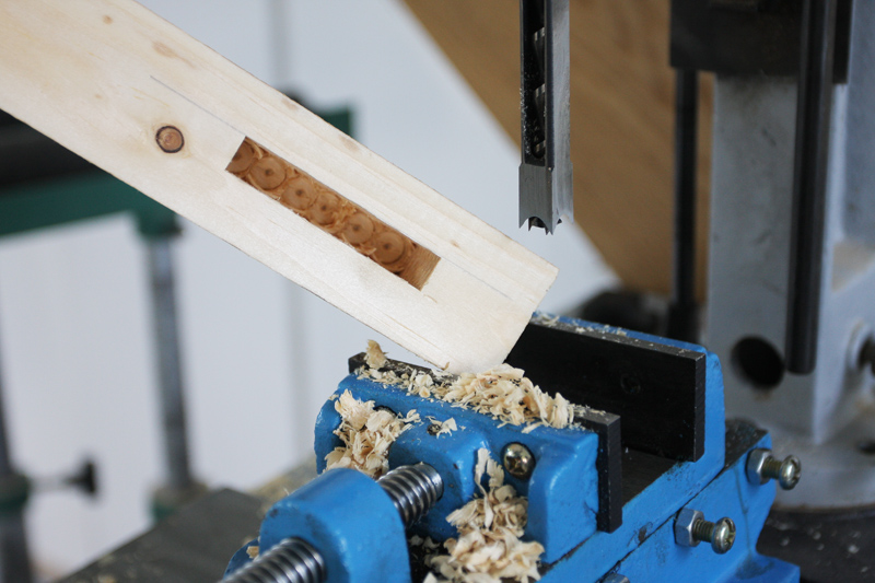

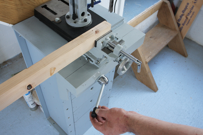

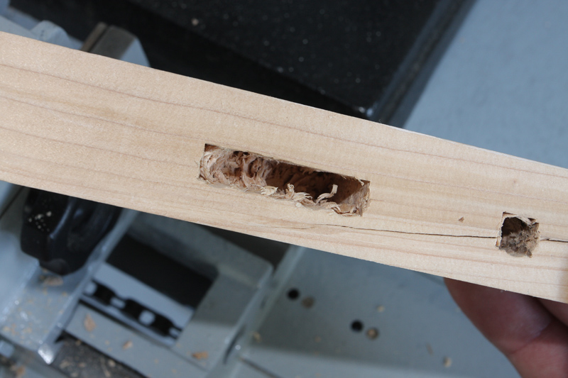

Message  diomedea Dim 8 Juil 2012 - 10:02
Voila donc la première modif':
J'ai simplement inversé l'étau.
Un chariot pour mortaiseuse B². 07_jui34
Dans la foulée j'ai voulu faire un essais, ça marche super bien!
Un chariot pour mortaiseuse B². 07_jui35
Sans les mains!
Un chariot pour mortaiseuse B². 07_jui36
Le résultat est plus que convainquant, il ne me reste plus qu'à améliorer tout ça!
Un chariot pour mortaiseuse B². 07_jui37
C'est également la première fois que testais en réel le nouveau vérin. A la différence du premier il est freiner en détente, mais ça n'est pas gênant.
A suivre...

Message  ledzep Lun 9 Juil 2012 - 1:01
Bonjour J-Paul,
La photo est peut être trompeuse, tu n' es pas trop gêné par la vis de l' étau pour une translation avant/arrière?
Encore un de tes sujets que je vais suivre attentivement.

Message  diomedea Lun 9 Juil 2012 - 9:58
Effectivement, M&P = Métiers & Passions!
Non, la vis de l'étau ne gêne pas le passage de la manivelle. Le reste de l’adaptation sera faite à bord, ou je compte refaire une tablette plus large et plus basse.

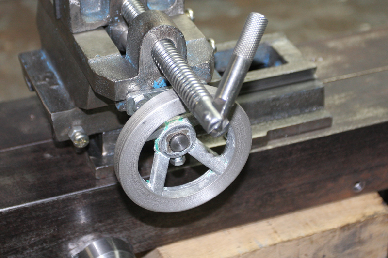

Voila comment j'ai adapté la table croisée sur la mortaiseuse.
Un chariot pour mortaiseuse B². Mortai10
Un chariot pour mortaiseuse B². Mortai11
Pour actionner le mouvement latéral, je vais utiliser une chaine:
Un chariot pour mortaiseuse B². Mortai12
Mais avant toute chose, décapage de la peinture. C'était une horreur, il y en avait partout!
Un chariot pour mortaiseuse B². 13_aou10

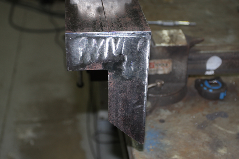

Le support est constitué d'un assemblage de cornières de 60.
Un chariot pour mortaiseuse B². 13_aou11
Seule les extrémités sont soudées afin de limiter au maximum les déformations. Une fois n'est pas coutume, j'ai meulé les cordons.
Un chariot pour mortaiseuse B². 13_aou12

Le mouvement du chariot n'étant pas très fluide, j'ai essayé de l'améliorer en le rodant.
Un chariot pour mortaiseuse B². 13_aou19
Le résultat est spectaculaire! Ça coulisse sans jeux et sans forcer:
Un chariot pour mortaiseuse B². 13_aou18
Un chariot pour mortaiseuse B². 13_aou20

Remplacement de la manivelle d'origine, par un volant (une ancienne vanne):
Un chariot pour mortaiseuse B². 15_aou15
Voila la chose!
Un chariot pour mortaiseuse B². 15_aou16
Une vingtaine de Kg de ferraille et de fonte, ça ne devrait pas plier!

Premiers essais:
Le mouvement est doux et fluide malgré l'absence de lubrification.
Un chariot pour mortaiseuse B². 21_aou11
Un chariot pour mortaiseuse B². 21_aou12
Le débattement du levier est de 180° pour une course d'un peu plus de 100mm.

Première mortaise, et la... catastrophe!

Hormis le bois éclaté, c'est moi ou la mortaise n'est pas bien nette et/ou pas trés droite?
As tu trouver d'ou vient le PB??
